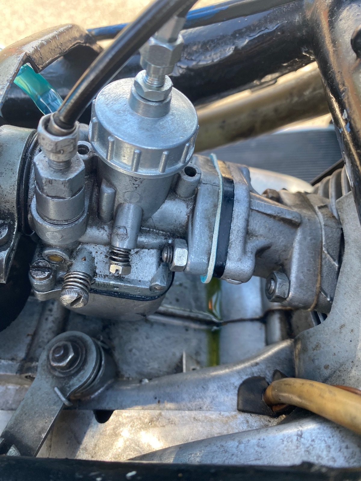

    Ich bin ein bisschen neu in der Szene und habe deswegen noch nicht so den Durchblick😅. Ich besitze eine KR51/1 Komfort und wollte bei dieser den Vergaser einstellen. Online gibt es dazu auch viele schöne Videos das weiß ich jedoch habe ich nirgends meinen Vergaser gefunden und bin deswegen ein bisschen verwirrt. In den Videos heißt es immer die Gemischschraube soll bis zum Anschlag rein aber das geht bei mir nicht weil meine nicht „umhĂŒllt“ ist. Jetzt die Frage kann mir jemand sagen wie ich den gut einstelle und was das fĂŒr ein Vergaser ist? Ich finde den leider nirgendwo online. Im Anhang habe ich ein Foto von dem Vergaser und hoffe das mir jemand sagen kann was los ist. Danke im Voraus
  • Deine Gemischschraube ist die linke
    GrundsÀtzlich sollte es ein 16N1-5 sein
    Die Art der Einstellung bleibt aber gleich
    Die Bezeichnung steht bei dir seitlich ĂŒber der Vergaserwanne

  • Der Deckel ist nicht original. Normalerweise ist da keine Einstellschraube. Was ist da fĂŒr ein Bowdenzug verbaut? Was fĂŒr ein Gasgriff ist verbaut? Durch die Einstellschraube am Deckel kann es zu Problemen kommen. Wenn die Schraube rausgedreht wird, ist das wie Gas geben. Schraube also soweit rein, dass der Zylinder im Vergaser ganz unten ist. Nur dann ist eine Vergasereinstellung möglich.
    Die Schraube am Vergaserdeckel kann Probleme machen. Es kann soweit gehen, dass eine Vergasereinstellung unmöglich ist. Da hat jemand rumgebastelt. Ich wĂŒrde auf Originalzustand zurĂŒckrĂŒsten.
    Die Vergaser-Bezeichnung steht ĂŒber der Vergaserwanne. Ich meine, ich kann 16N1 und 5 erkennen.
