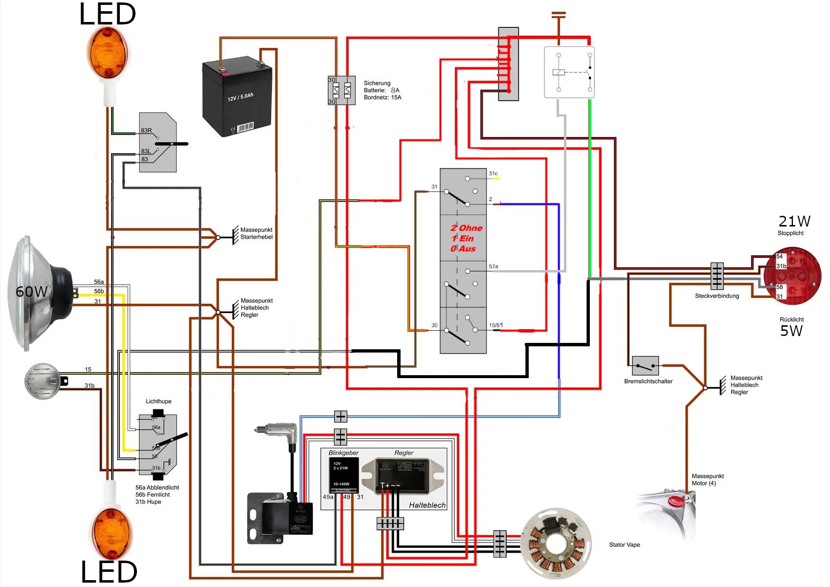

Hi zusammen!
Mein Moped soll ein ZADI Zündschloss gepaart mit einer Powerdynamo Zündung bekommen. Außerdem werden LED Blinker verbaut sowie ein H4 Scheinwerfer. Einen anderen Kombischalter und ein KOSO DB01-RN werden auch verbaut, sind aber im Plan erstmal nicht berücksichtigt.
Der Schaltplan basiert auf dem leicht verständlichen Schaltplan für eine PD in einer Schwalbe von mpabsw , dementsprechend passen manche Dinge wie z.B die Blinker oder Steckverbinder nicht ganz.
Das wäre der aktuelle Stand, bitte entschuldigt unsaubere Ecken, das ganze ist am PC in GIMP gezeichnet....
Wenn es final ist soll es gescheit werden ![]()
Folgende Fragen und Bedenken hätte ich dazu noch:
- Ist die geschaltete Masse auf 31c bei Schalterstellung 2 für irgendwas sinnvoll? Aktuell fällt mir nix ein.
- Ist das Relais richtig verkabelt so? Mein Gedanke ist: Zündschloss drehe ich auf 2, es fließt ein Schaltstrom durch die Spule, die 15/51 auf Scheinwerfer und Rücklicht schaltet --> Licht leuchtet vorne und hinten.
- Gäbe es auch eine Möglichkeit ohne Relais das klassische "Licht erst auf Stufe zwei an" zu behalten?
- Findet sonst jemand grobe Patzer?
Gruß,
Basti
