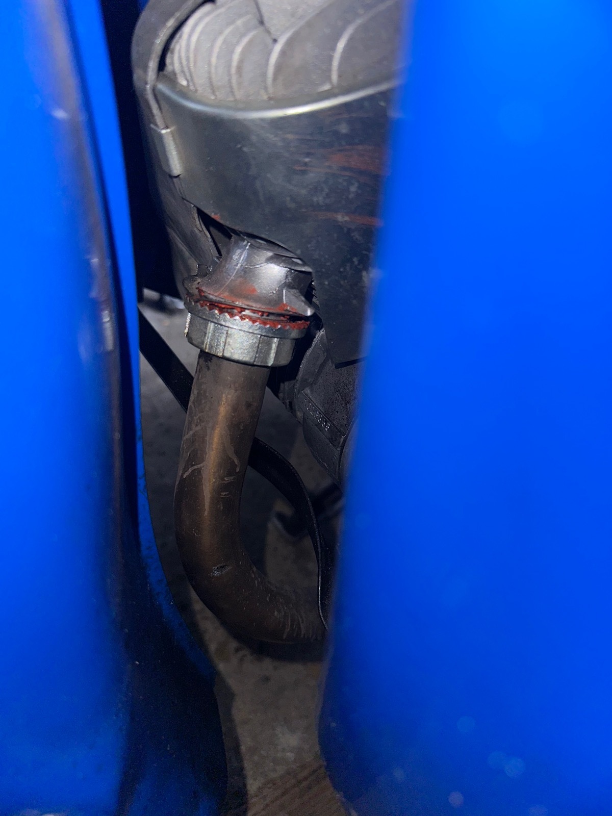

    ich wollte vor einigen Tagen einen neuen Krümmer mit Kalotte verbauen. Dieser hat einen anderen Biegeradius als der Originalkrümmer und ragt minimal weiter nach vorne. Nach dem verbauen viel mir dann auf das ich vorne keinen Platz mehr zwischen dem Blech vom Kotflügel und Krümmer habe und demzufolge nicht mehr lenken kann.
    Jetzt zu meiner Frage: Was könnte ich da überprüfen? Eventuell das Rohr vom Schwingträger krumm? Oder könnte im schlimmsten Fall sogar das Steuerrohr verzogen sein und es hilft nur noch ein neuer Hauptrahmen?

  • Hatte an meiner Schwalbe diese Probleme auch. Steuerrohr war wohl durch Unfall beschädigt. Der Vorbesitzer hatte zum Vertuschen ein Stück Blech eingelegt. Also hab ich das Rohr ausgetauscht hab jetzt auch Kegelrollen Lager und Ruhe. Von dem geschweisse sieht man ja nichts. Hab natürlich Hydraulik Rohr genommen.
