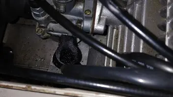

    Bin gerade dabei nen Nachbau 16N3-4 Vergaser abzustimmen. Bei dem schönen Wetter heute gabs natürlich erstmal einige Probefahrten.
    Das Moped fährt an sich ganz ok, schnell genug für nen 50er. Wenn ich bei schätzungsweise 7500 Umdrehungen den Hahn länger offen lasse oder auch die unteren Gänge voll ausdrehe, spuckt es schnell aus dem Überlauf. Habe daraufhin den Schlauch mal nach oben gesteckt, spuckte dann natürlich nicht mehr. Ist das normal? Man kennt das ja vom BVF aber doch erst bei stärkerem Tuning und Drehzahlen die weit höher sind als 7500.

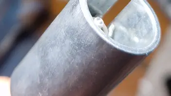

    Dann ist mir aufgefallen, dass bei der Ansaugmuffe viel metallisches Gemisch ist. Der Schieber an sich sieht noch sehr gut aus, das Gehäuse eigentlich auch voll im Rahmen. Vergaser ist erst wenig gefahren worden.

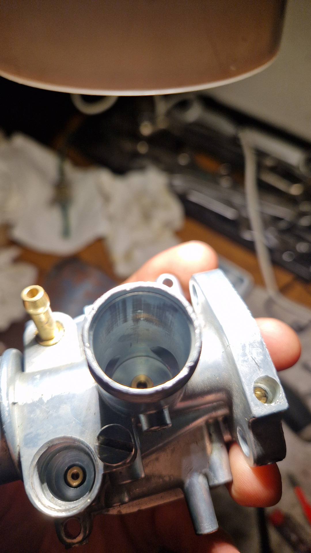

    Ja, Vergaser vorher gründlichst die Späne entfernt, Steigröhrchen Choke auf Höhe gebracht, Flansch plan geschliffen, BVF 70er Düse eingebaut und Schwimmer eingestellt.
    Die Gemischschraube hab ich schon eingestellt, wie gesagt läufts im Standgas ja recht gut.
    Ist denn bei meinem Setup die 70er zu klein? Und macht es überhaupt Sinn, den Schlauch hochzulegen oder hat das andere Nachteile?

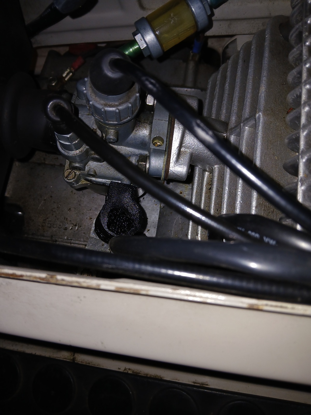

  • Ich fahre ganz ähnliches Setup. Mach die HD erstmal auf 72. Mit nem digitalen Drehzahlmesser kannst du dann schauen ob du mehr als 7500rpm erreichst. Mit ms50 steuerzeiten könnte etwas mehr gehen.
    Wegen dem abmagern. Versuch mal die vordere Schraube 90Grad weiter rau zu machen. Ggf die Umlauftschraube neu einstellen und berichte wieder. Das mit der Wanne solltest dennoch testen. Auf dem Foto siehst ein Korb am Überlauf. Bei circa 8000rpm spuckt der da schonmal.

    Das sieht garnicht so verkehrt aus. Ich habe schon recht intensiv mit dem 16n3 beschäftigt und man muss echt aufpassen ihn auch wieder richtig zu montieren. Sonst weiß man nicht ob die Modifikation wirkt oder der Einbau. Die Schwimmerkammer muss immer max vom Drehpunkt des Schwimmers weggeschoben werden um auszuschließen das der Schwimmer die Wand berührt. Geht natürlich nur in der Toleranz der Verschraubung.
    Ich würde erwarte das du mit einer 72er oder 73er Düse im Bereich 7500-8000rpm das meiste Drehmoment bzw Leistung findest. Er wird dann auch mehr Speed erreichen. Vielleicht kommst an 7800 bzw 7900rpm in der s51. Das müssten mehr als 70 km/h sein.

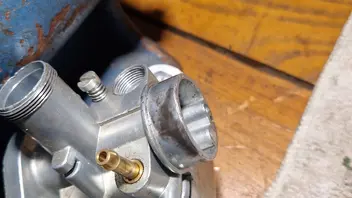

  • Ja, nach Einbau der 75er Düse habe ich gleich so eine rote 3D-gedruckte Schwimmerkammerdichtung eingebaut, keine Ahnung, wo die her ist. Sah nach 3D-Druck aus.
    Leider ist die Dichtfläche vom Vergasergehäuse zur Schwimmerkammer nicht wirklich schön, scheint ein Fertigungsfehler zu sein, teils ist diese Wulst gar nicht vorhanden, größtenteils schon. Hab schon überlegt, diese kleine Wulst komplett wegzufeilen, aber das stelle ich mir schwierig vor.
    Ich konnte danach auch das Problem nicht mehr reproduzieren, also du hast vielleicht Recht mit der richtigen Montage:)
