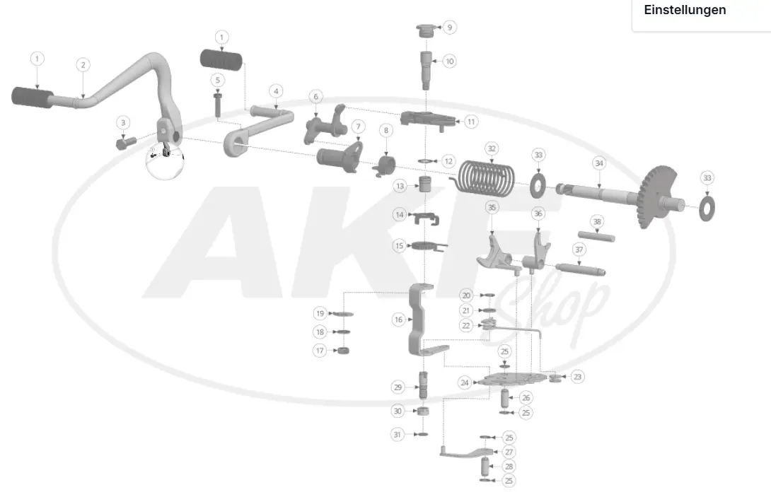

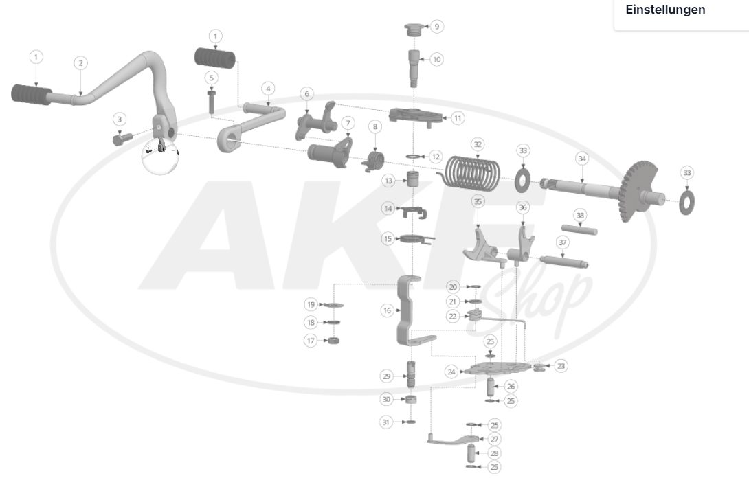

  • Ich baue seit einigen Jahren diverse Simson Motoren zusammen. Bisher hatte ich zwei M53 Motoren mit dem selben Fehlerbild bei mir auf der Werkbank.
    Bei beiden war der Fehler, dass die Feder Bild 1(17), Bild 2(15) falsch montiert war. Im ersten Moment fällt sowas nicht auf, da die Federspannung noch stark genug ist, um das Ratschensegment in Nullage zu drücken. Jedoch ist der Verschleiß der Feder irgendwann so stark, aufgrund fehlerhafter Montage, dass die Kraft einfach weg ist. Die Federenden dehnen sich einfach zu sehr aus.
    Aktuell ist es bei dir beim schalten nach oben so aber in absehbarer Zeit wird es auch nach unten so werden.
    Prüf gerne noch die anderen Hinweise zum Fehler, die Tipps sind erstmal nicht verkehrt, aber ich gehe stark von der Feder aus.
    Viele Grüße :cheers:
  • Hallo 40KubikTuning,
    Danke für deinen Input. Ich habe nochmal alle Fotos vom Aufbau durchgeguckt. Auf einigen (siehe unten) ist die Feder zu sehen. Ich könnte jetzt aber nicht sagen, dass diese falsch herum montiert ist.
    Aus meiner Sicht sollte es doch egal sein, wie ich diese verbaue, da egal wie herum ich einbaue, die abgewinkelten Federenden immer an der gleichen Position um Liegen kommen.
