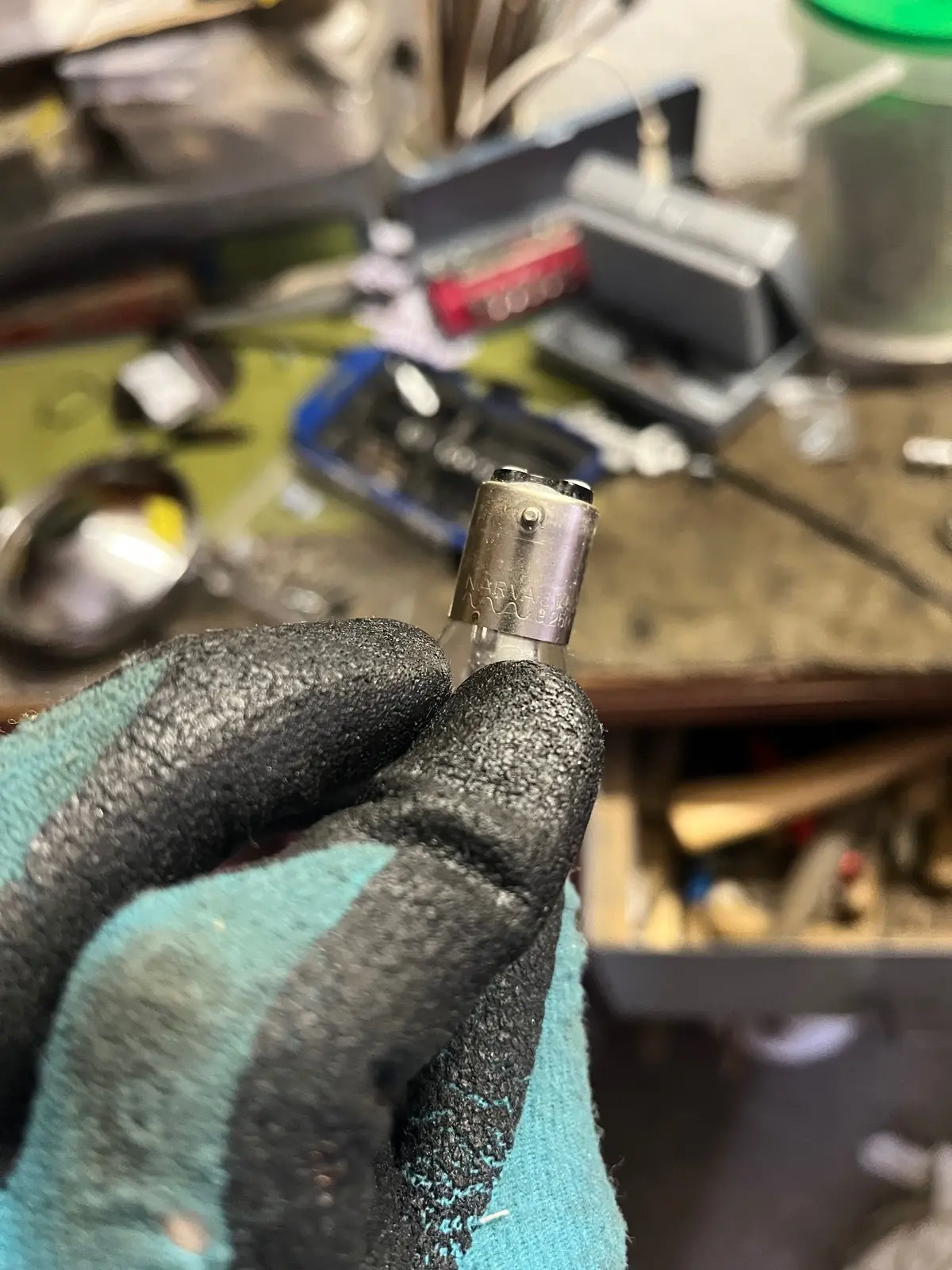

• Hallo liebes Simson Forum,
    Bei meiner s51 hab ich kein Abblendlicht und kein Standlicht hat jemand eine Ahnung was ich mir für eine Glühlampe kaufen muss für eine 6volt unterbrecher Zündung, 5volt Glühlampe hab ich grade verbaut (hab mir eine bestellt die war aber zu groß 6V) und beim Standlicht fehlt mir nur noch der Scheinwerfereinsatz dafür.

  • Ja hab die noch da stand 5volt und irgendwas anderes drauf=
  • hab mir die hier gekauft die hatt aber nicht reingepasst in das stück mit den klemmen. https://www.ostoase.de/Birne-6V-25-25…UeWO-E-geprueft

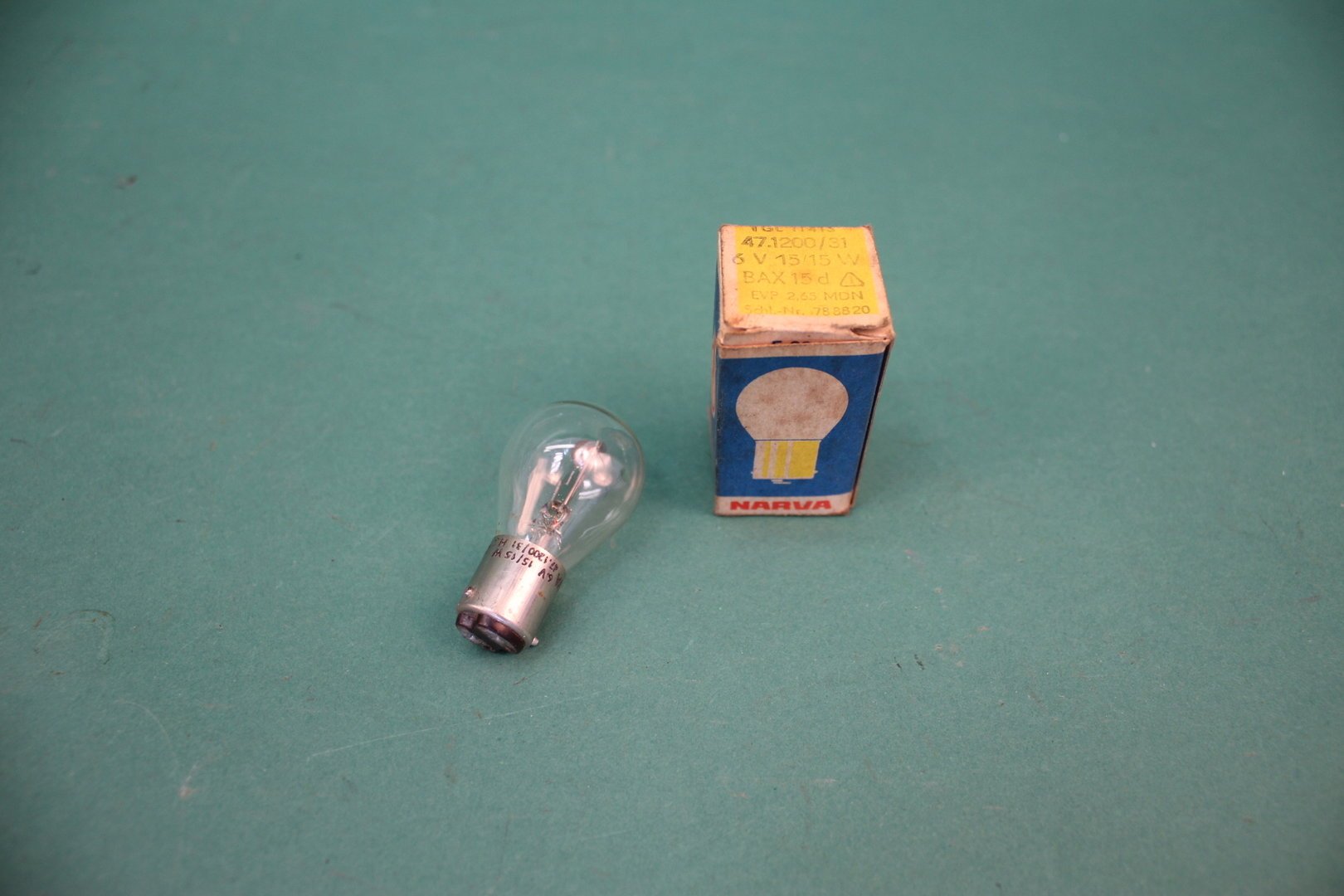

  • Wie ich vermutet habe ist es eine 6V 15/15W. Die ist dann ungefähr so groß wie deine Bremslichtbirne.
    Kann man manchmal schwer lesen. 5V ist es in jedem Fall nicht. Das gab es nie.
    Glühlampe 6V 15/15W (kleine Fassung) BAX15d Simson SR1 SR2 KR50
    Die Glühlampe 6V 15/15W (kleine Fassung) BAX15d ist das ideale Ersatzteil für die Beleuchtung deines Simson SR1, SR2 oder KR50.
    www.ostmobile-shop.de
    Sollte die Richtige sein. Dein Reflektor ist auch als N-Reflektor genau richtig so, ohne Standlicht.
