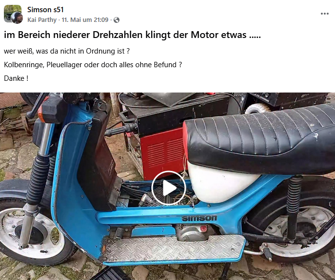

wer kann hören, ob der Motor "normal" klingt oder rasselt oder sonstwas ?
da man hier kein Video hochladen kann, verlinke ich zu einem Facebook Simson Forum, wo ich es hochgeladen habe
Facebook
ich danke für Hinweise
hier ist das Video auf Dropbox, https://www.dropbox.com/scl/fi/7ro1244…t=7u4wbton&dl=0
und sorry Admins, falls dieser Link nicht erlaubt ist ? ![]()
SR51 Motor klingelt, rasselt in niedrigen Touren warum?
Klingt gut fertig der Motor. Ich würde eine große Regeneration empfehlen und den Sparvergaser mal gegen einen Bing 17/15/110x für den SR50 tauschen. Dann ist hier wieder Ruhe im Karton. In dem Zuge würde ich auch mal die Motorlagerung erneuern. D.h. Alles was am Schwingenbolzen, Motorträger hängt und Gummi heißt muss raus und erneuert werden.
Motor hört sich fertig an, da ist eine Überholung nötig.
Warum den das ?
Wenn der Sparvergaser im gleichen Zustand wie der Motor ist, hat er auch ne GR nötig oder kann gegen was modernes getauscht werden.
Ok. wenn dann würde ich den aber gegen ein LT VM16 ersetzen.
