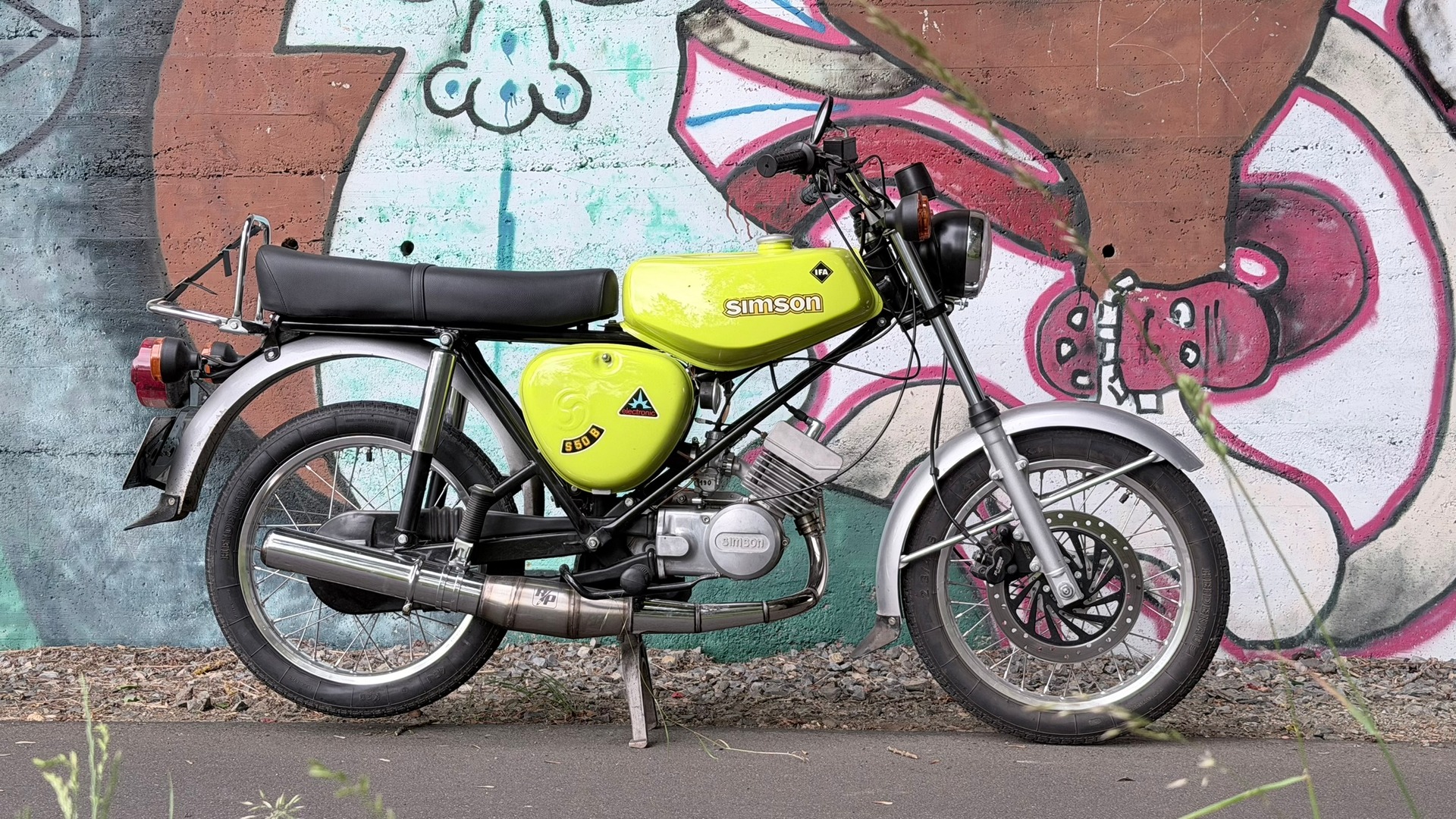

Hallo zusammen, ich bekomme die Kalotte an meinem JW Auspuff nicht dicht. Laut JW hängt der Auspuff vermutlich schief in der Kalotte. Ich bekomme den Auspuff nicht anders montiert da ich mit der Soziusraste kollidiere. Ich nehme mal an das diese krumm ist. Könnte jemand der das Problem nicht hat mal ein Foto machen in welcher Höhe der Auspuff montiert ist ?
