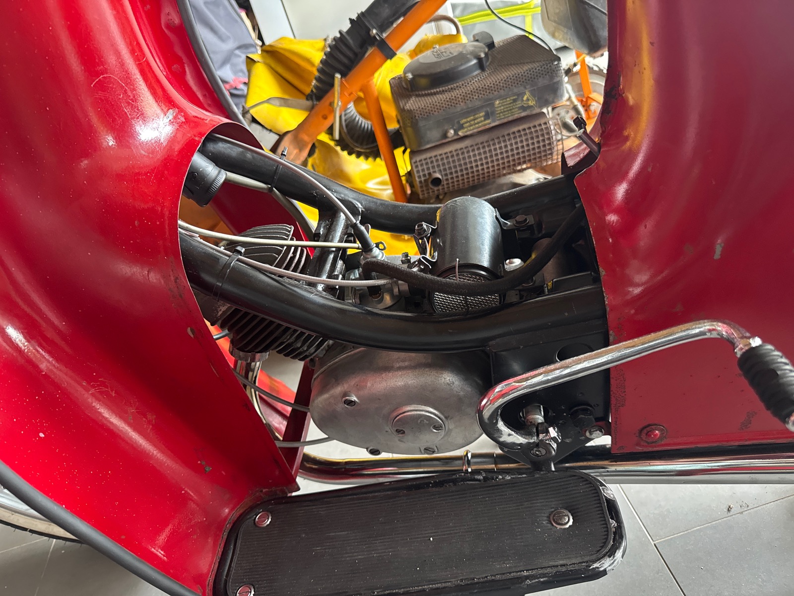

    ich habe seit kurzem eine KR50 und habe die Tage die Kupplung mit Korb, Primärritzel, Federn etc. und den Kupplungszug gewechselt.
    Allerdings habe ich nun das Problem, das er Kupplungshebel am Lenker ohne Widerstand ist und nicht greift. Bevor ich das Gehäuse verschraubt habe, hab ich’s probiert und funktionierte auch.
    Zur Testfahrt ging der Hebel dann plötzlich ins Leere.
    Hab den unteren Kupplungshebel auch noch neu. Muss ich den auch tauschen und wie demontiere ich den?
    Wer kann mir da vielleicht helfen?
    Vielen Dank
  • Bowdenzug ist eingehangen. Der Kupplungshebel unten bewegt sich mit. Die Madenschraube ist auch drin.
    Ich wollte den unteren Kupplungshebel mal ausbauen, um den zu checken. Der ist glaube ich im rechten Gehäuse durch einen Sicherungsstift gesichert. Hat da jemand einen Tipp für mich?
  • Von dem Kupplungshebel gibt's zwei Varianten, einer ist mit nem Stift gegen rausfallen gesichert, der muss dann raus. Bei der anderen Variante muss die Madenschraube aus dem Kupplungspaket raus und die Druckstangen raus, dann lässt sich der Hebel entnehmen.

  • Ist die Madenschraube mit ner Mutter gesichert? Nicht dass die sich verstellt hat weil Mutter locker oder gar keine erst drauf. Am Hebel selbst wüsste ich ehrlich gesagt nicht was da kaputt sein sollte, maximal ne Druckstelle von der Druckstange welche dann beim Kuppeln für ein etwas lauteres knacken sorgt.
    S50/B1 1978
    SR4-1 K 1966
  • Danke für die Rückmeldungen. Beim Austausch des Drucktellers hab ich die Madenschraube verstellt. Hab’s zwar versucht einzustellen und es hat ja auch kurzzeitig funktioniert aber nun fühlt es sich an, als hätte der Stift keinerlei Kontakt
  • Dann schau mal ob da was zu stellen geht. Kontermutter lösen, Bowdenzug aushängen, Madenschraube reindrehen und am Kupplungshebel fühlen ob sich was tut, aber Obacht, nicht so einstellen dass der Kupplungshebel am Motorgehäuse anliegt, dort sollten dann noch 2-3mm Spiel zwischen dem Anschlag am Gehäuse und dem Hebel sein sein ehe er anfängt die Kupplung zu betätigen. Bowdenzug wieder einhängen und dort gegebenenfalls auch noch bisschen Stellen, so dass du im Hebel circa einen Zentimeter Spiel hast bevor du Widerstand merkst.
