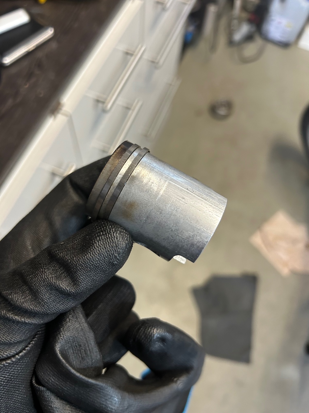

Hi, die S51 meiner Tochter gibt seit neuestem Rassel Geräusche unter last, kurzerhand zog ich den Zylinder, sehe auch "riefen" aber können die ein hörbares rasseln verursachen? Hab den oberen Kolbenring in den Zylinder gesteckt und komme gerade so mit der 0,3er zwischen um das ringstoßspiel zu messen, was zuviel sein dürfte u demnach erneuert werden muss? Das Teil lief wirklich sehr lange sehr gut, 65+ kmh bei 50ccm Almot+Megu Kolben 37,97. Will nur sicher gehen das ich die Garnitur nicht umsonst tausche und euch mal rüber sehen lassen, hoffe man erkennt was🙂

Nein.
Abgesehen davon, Kolbenringe zu erneuern beim Graubuchsen Zylinder ist kontraproduktiv, da der Zylinder oval durch Verschleiß wird.
Zylinder schleifen zu lassen lohnt ua. wirtschaftlich nicht, da die NPC Zylindersets günstiger sind und spitze laufen und neuer ist hier fällig.
Kolben und Zylinder sehen aus, als ob da eine Handvoll Dreck durchgewandert ist, mal Ansauganlage und Vergaser mal prüfen und Reinigen.
Auch mal den ZZP prüfen zu viel Frühzündung kann auch ein rasseln hervorrufen wie auch zu magerer Motorlauf.
