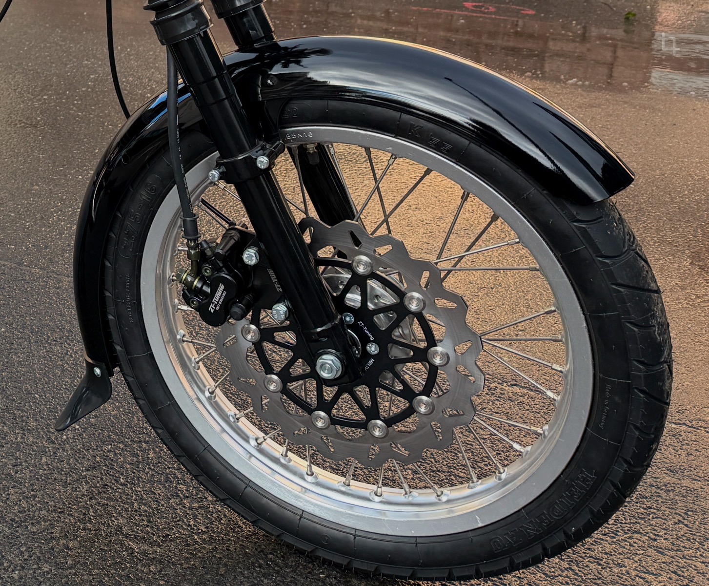

Der adapter sieht aber gekauft aus oder täusche ich mich da
Wenn mich nicht alles täuscht gab es den mal so von GSD Dresden zu kaufen. Mit dem Aprillia Sattel ist alles Tuning von vor 20 Jahren schon (wäre damals gängige Methode). Da es die Firma nicht mehr gibt, ist sowas eher eine Rarität
Leicht poliert würde ich es nennen
