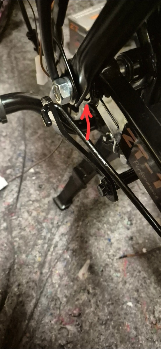

Ist es nun eigentlich normal, dass ein S51 Fußbremshebel nicht in Kombination mit der zt Kastenschwinge passt ?Wäre der Hebel der Enduroversion anders gebogen damit die Bremsstange nicht an die Schwinge anstößt? Die Bremsstange geht aktuell zu stark nach oben. Es ist so als müsste man sie tiefer am Bremspedalhebel einhängen.
Simson Bremshebel und Bremsstange passt nicht ganz
Da du durch außerhalb der Serie befindest, hilft nur Nachbearbeiten. In dem Fall passend biegen.
Oder Orginale Schwinge bebauten.

Auch hier fahre ich in beiden Mopeds das Original.
Die Stange kannst du leicht biegen und dann funktioniert das.
Der Enduro Fußbremshebel ist meines Wissens nur auf der rechten Seite anders geformt.
Oder S50 Bremshebel. Sieht meiner Meinung nach eh am schönsten aus.
90% passt ab "Werk" nicht.
Beispiel: Letzens erst einen neuen Gasdrehgriff verbaut. Die Aufnahme für den Bowdenzug musste aufgebohrt und in der Tiefe nachgebohrt werden. Dann war ein dicker Grat dran, so dass der Griff nicht mal in die Aufnahme am Bremshebel hinein gepasst hat.
Ich könnte ewig weiter schreiben.
Die 90% kann ich nun bestätigen. Ich musste die 4 Streben wie schon beschrieben nachbohren. Zusätzlich passten die Löcher vom hinteren Kotflügel nicht und der Blinkerträger passte nicht auf den Rücklichthalter, welcher nachgebogen werden musste. Irgendwie muss man ziemlich viel nacharbeiten damit es passt
