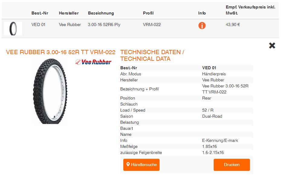

ok. danke. das wollte ich nur wissen. da kann ich entsprechend umplanen ![]()
was ich aber nicht verstehe... 2,75 (knapp 6,5cm) x 16 ist original auf 1,5er felge...... da ist ein 3.00" (knapp 7.6cm) auf ner 1,6er doch net die welt? oder hab ich einfach nen falsches Bild und die unterscheiden sich so extrem? ist doch m.E. nur ein viertel zoll.?
noch zwei fragen. Was ist eine Meßfelge?
und wenn eine Reifen von 1.6-1,85 zugelassen ist kann man den doch draufmachen und eventuell den Tacho anpassen? hab mich halt noch nie damit beschäftigt und steh vor böhmischen dörfern.
1.6er Felge eintragen ist doch sinnvoll, da nicht originalmaß?
ok. klingt ja interessant im Felgenfred hab ich aber keine Kombi gefunden. 3.00er Reifen auf 1.6er felgen sollte aber zulassungfähig sein? MFg
Moin,
habe für meinen neuaufbau mir letztens schicke Felge geholt. Diese sind in 1,6x16. Da die eh eingetragen gehören wollte ich auch andere Reifen drauf machen. Was kann man mit denen maximal fahren und auch ne zulassung bekommen.
dachte an schicke stollen in 3.00x16.
hat da jemand erfahrung mit?
MFG
