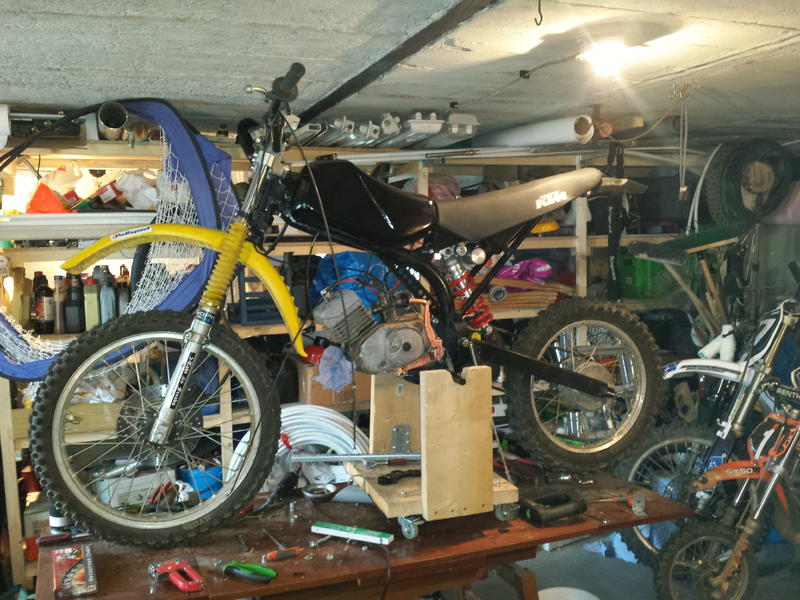

danke erstmal für deine anregung.der offene luftfilter ist nur zum schutz drauf ,auf dem 2. bild ist der anschluß unter der sitzbank zu sehen ,muß noch ein luftschlauch bauer der hoch zum anschluß geht .die obere kettenführung werde ich evtl. noch durch ein schwingenschleifer ersetzen.
meine harzringcrosser

hallo ich hoffe ich darf das hier hin schreiben.
ich bin momentan dabei meinen alten crosser zu zerlegen und ein neuen zu bauen.ich brauche ideen wie ich den fußrastenträger verstärken könnte ,da der verschleiß bei 100kg fahrergewicht doch recht hoch ist .oder noch besser were es, wenn mir jemand sowas bauen könnte .preise gern per pn.
das ganze soll an ein s51 rahmen passen .
ich hoffe ich habe es in die richtige sparte geschrieben ,ansonsten bitte verschieben.mfg steven
