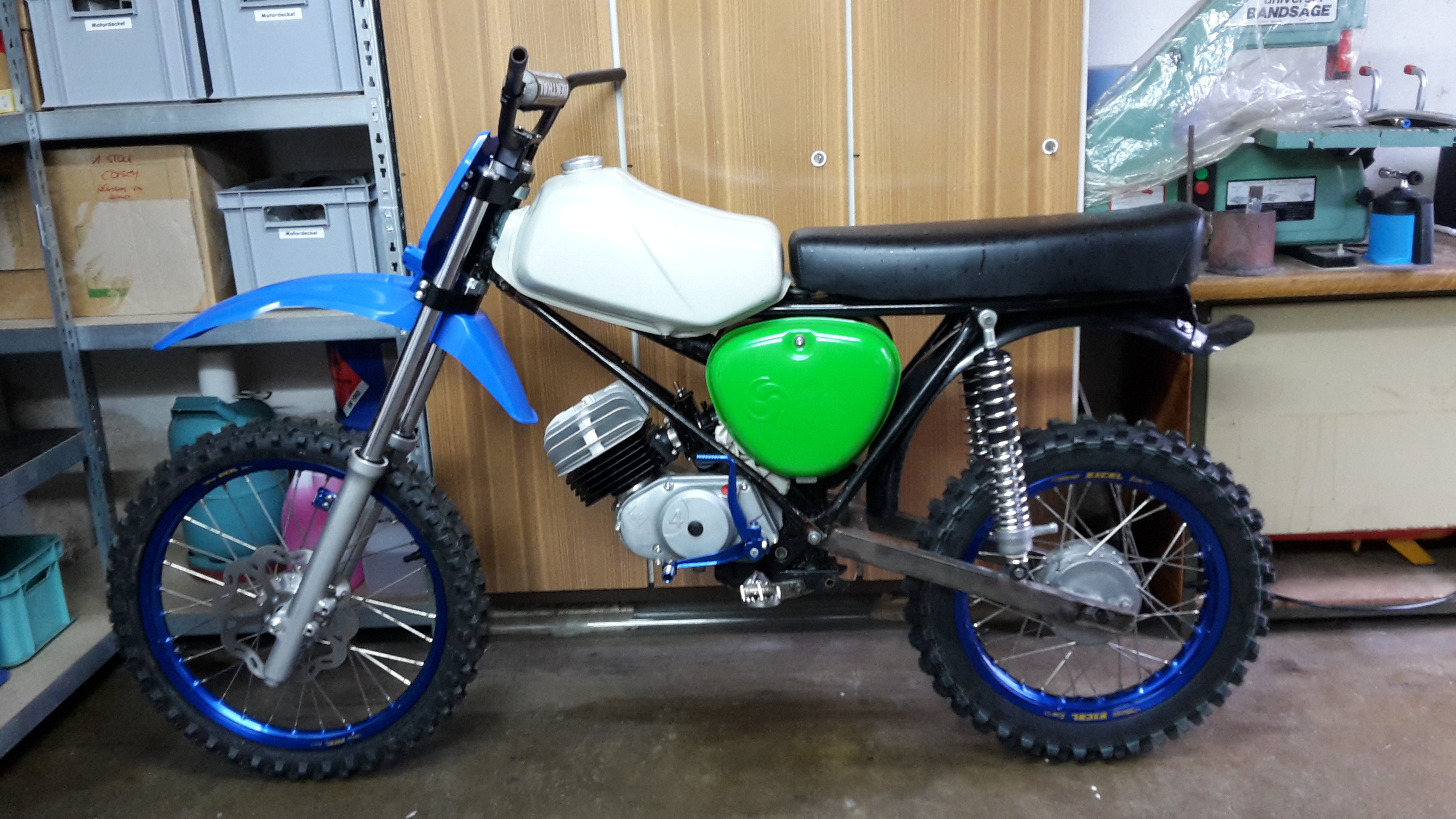

mal ne Optik Frage, bin mir noch unschlüssig...
Seitedeckel bekommen das blau wie die Plasteteile vorne, Tank wird weiß
Schutzblech hinten, auch weiß oder schwarz?????![]()
Warum nicht auch Blau? Wäre jedenfalls in einer Linie mit den anderen blauen Teilen...
Also Weiß geht garnich, wenn dann Schwarz.
Ich würde mir das optional mit einem Fotobearbeitungsprogramm mal zu Gemüte führ`n...
hmm stimmt eigentlich, blau wäre auch was
Mein ich...
Ansonsten schönes Projekt. ![]()
Was hast Motormäßig geplant?
Motor soll nen 85er werden
