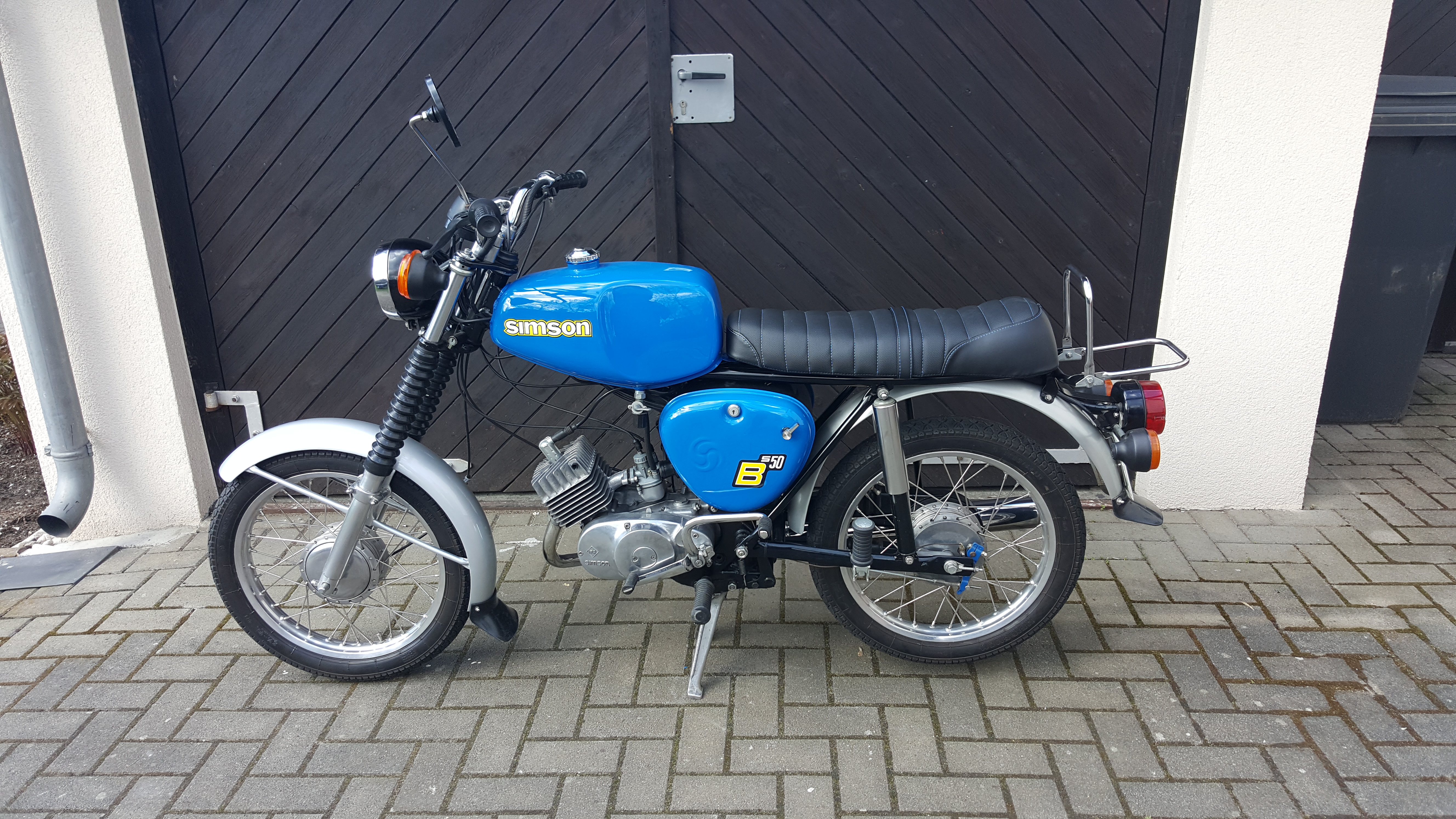

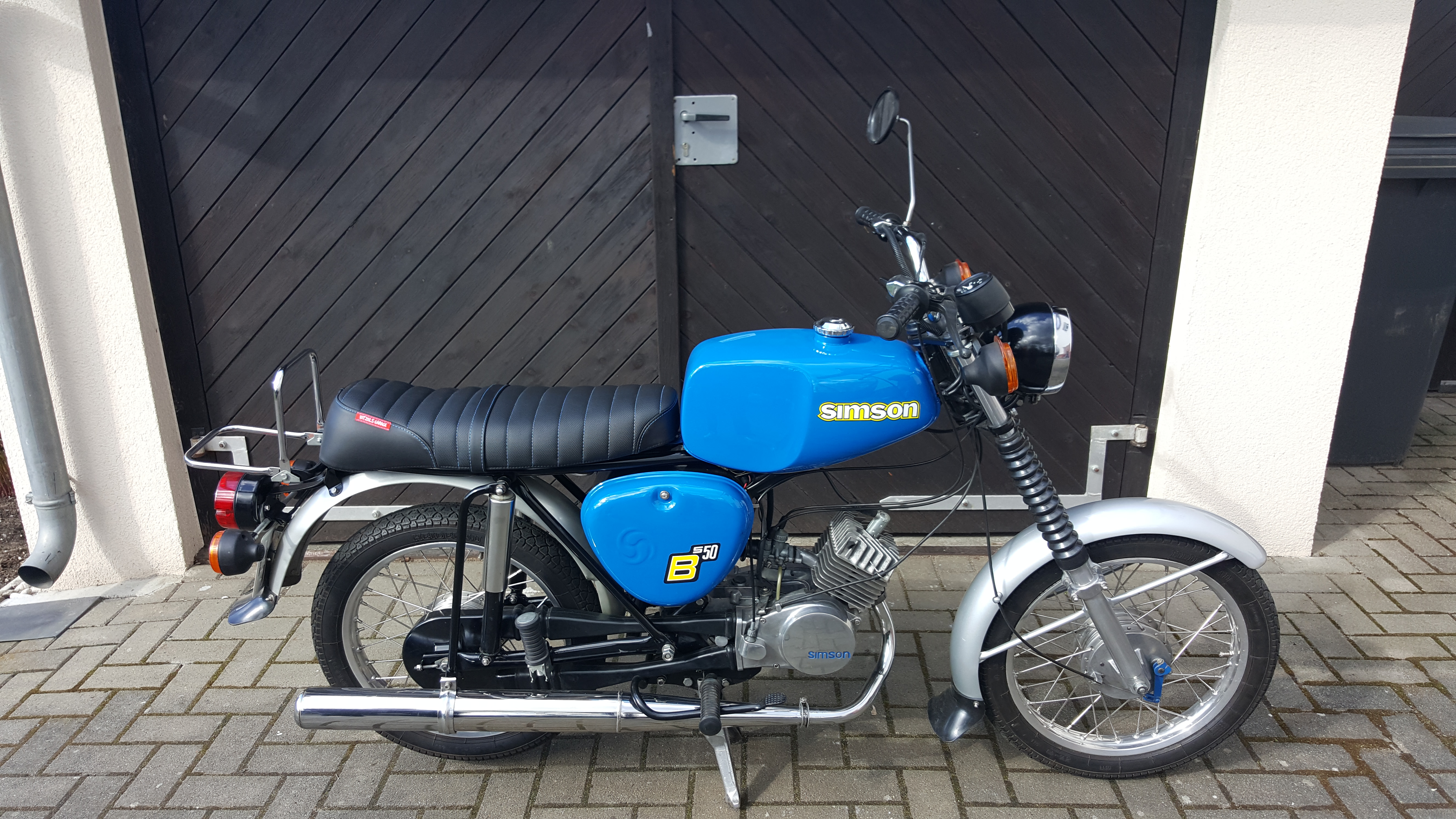

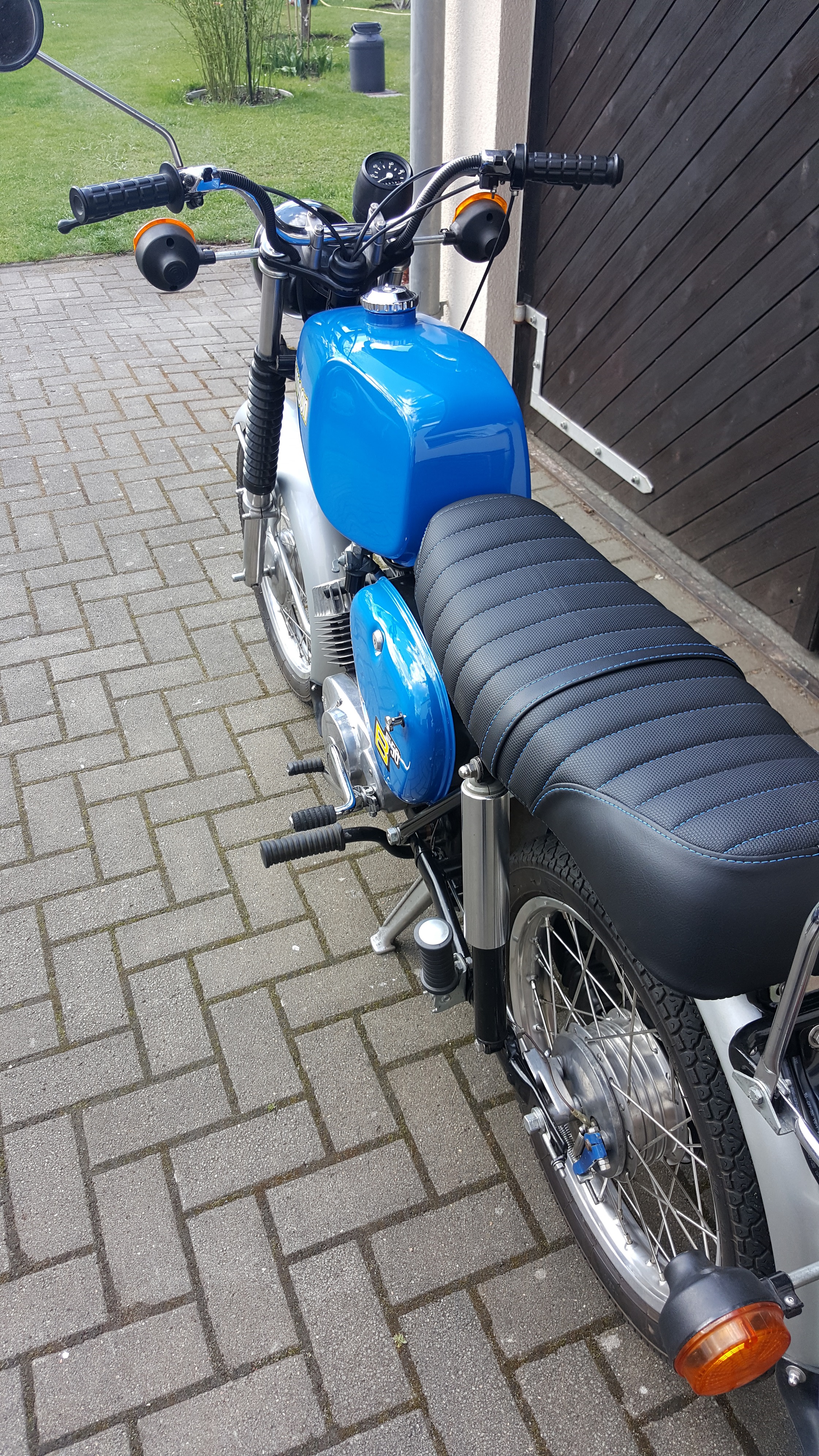

    Nach langer Zeit möchte ich auch nochmals meine Neuerungen vorstellen.
    Alles fing mit dem Einzug eines M54 an vor 2 Jahren den ich für wenig Geld bekommen habe. Kurze Zeit darauf baute ich auch gleich die Vape ein. Natürlich mit H4 Scheinwerfer von Louis.
    In Neuruppin konnte ich auf dem Teilemarkt ein Strebenschutzblech erkaufen, welches geschweißt und anschließend lackiert wurde.
    Als nächstes musste die günstige Spraydosenlackierung vom Vorbesitzer weichen. Beim neuen Farbton kam es mir nicht auf Originalität an. Zeitgleich habe ich meinen Tank versiegelt, auf Empfehlung meines Lackierers. Auf Abziehbilder habe ich verzichtet, da ich gelesen habe das diese sehr benzinempfindlich sein sollen und habe Aufkleber genommen.

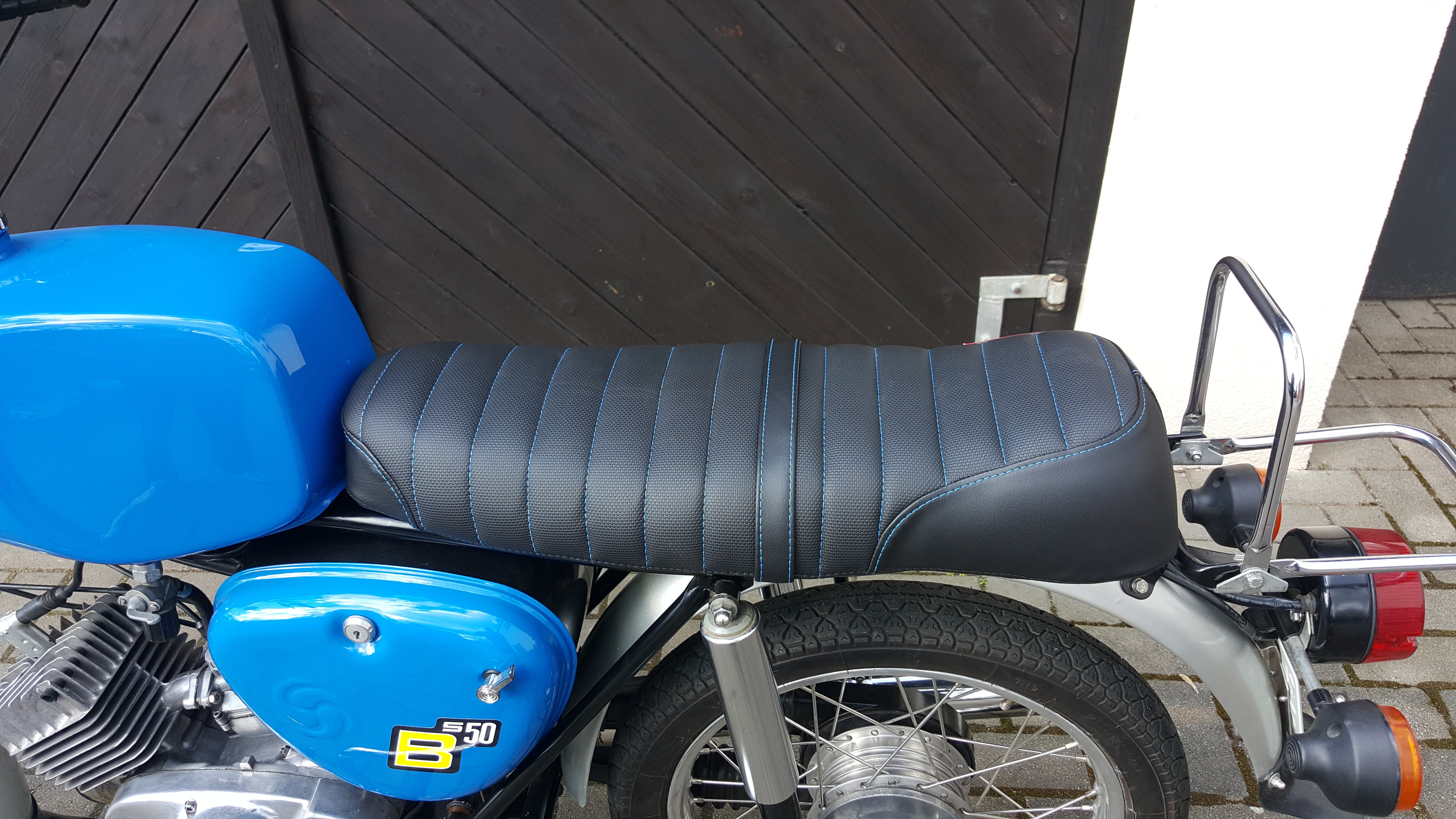

    Dazu kommt nun ganz frisch die Sitzbank von Kitzels Garage, mit der ich mehr als zufrieden bin.
    Da ich dieses Jahr noch den Motorrad-Führerschein machen möchte sollen 63ccm bei mir ihr zu Hause finden. Ansich hätte ich noch gern den kleinen Tacho im Einklang mit einer analogen Uhr als zweites Instrument. Meine Leerlaufkontrolllampe würde ich jedoch gern behalten. Hat da jemand eine schöne Idee?
