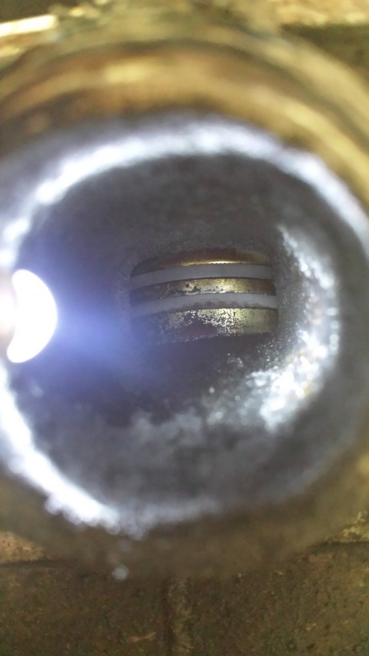

    Jetzt hab ich mir durch den Auslasskanal mal den kolben angeschaut.
    Unter den Kolbenringen ist der Kolben schwarz...
    Ist der Kolben bzw der Zylinder Verschlissen?? (siehe Foto)
    Aber die S51 zieht und schafft ihre 70 km...
    Was könnte noch die uhrsache sein??

  • Wenn unter den Kolbenringen richtig schwarz ist dann sind Kolbenrige nicht mehr gut und lassen Gasse durch, probier erstmal Kolbenringe zu ersetzen wenn Kolben noch zu gebrauchen ist.
    wegen Vergasser da der 16N3-4 Vergaser so empfindlich und nur mit Choke Läuft evt zieht irgendwo Falschluft Gummiverbindungen Porös oder so.
