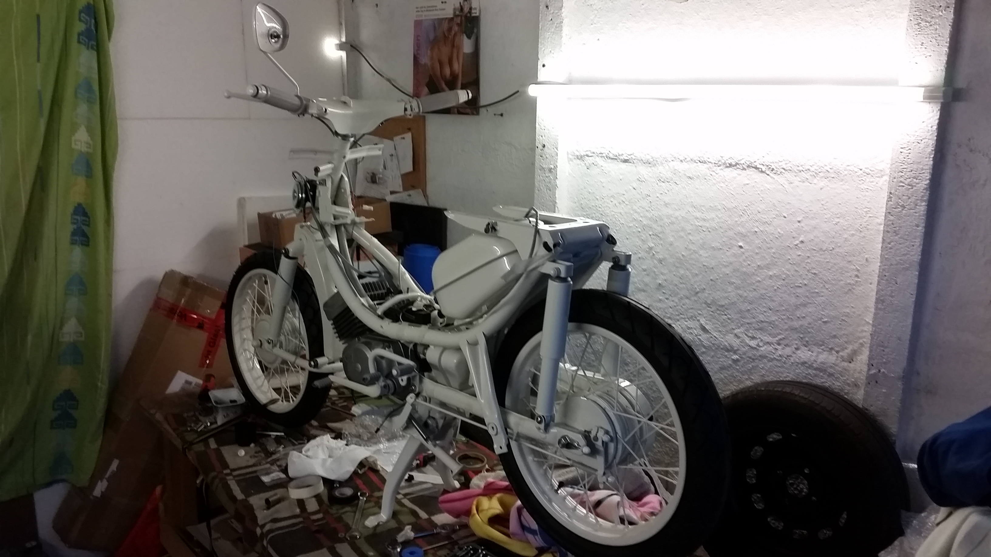

Der Geburtstag meiner Freundin kommt unaufhaltsam näher (Anfang Februar) und ich komme durch meine vorangegangene Faulheit so langsam in Zugzwang.
Also habe ich mich in den letzten Wochenenden in der Garage verkrümelt und gebaut und gebaut und gebaut.

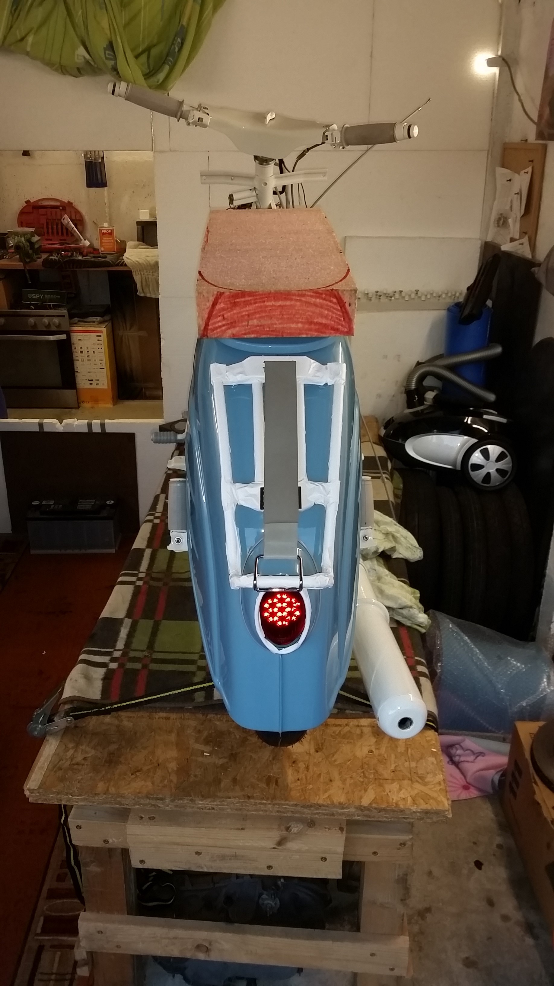

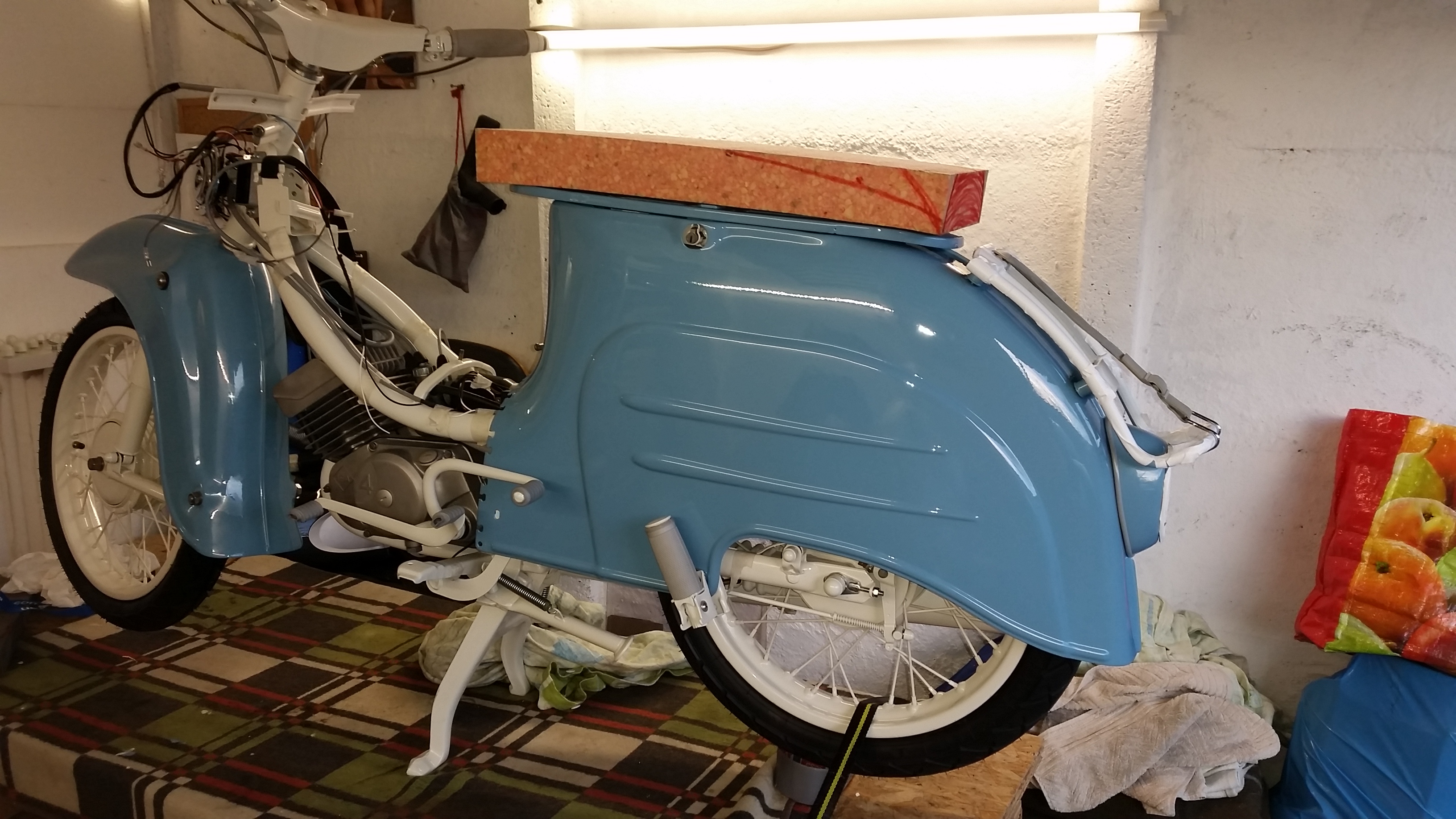

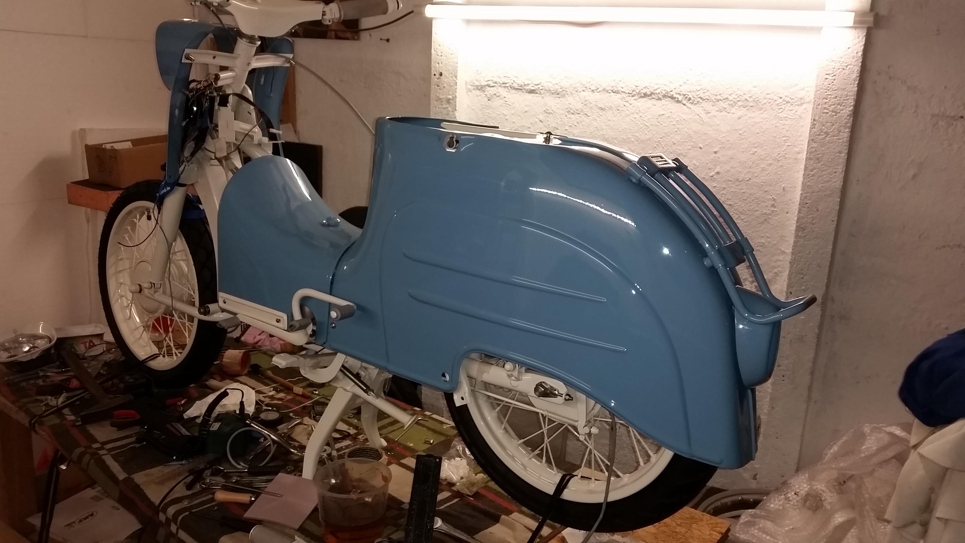

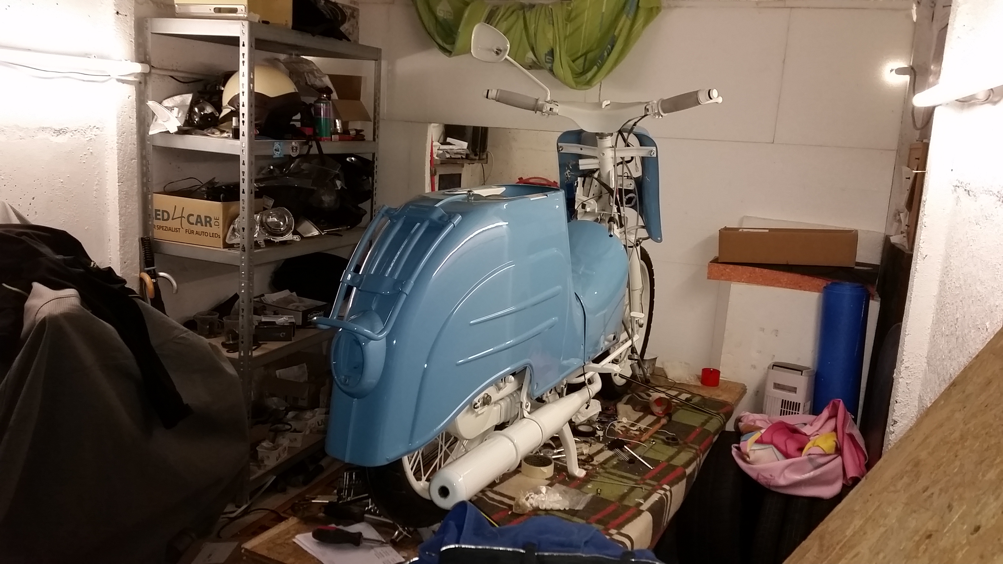

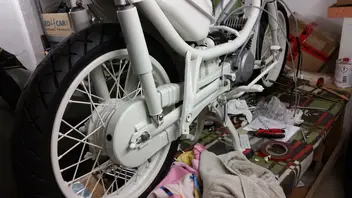

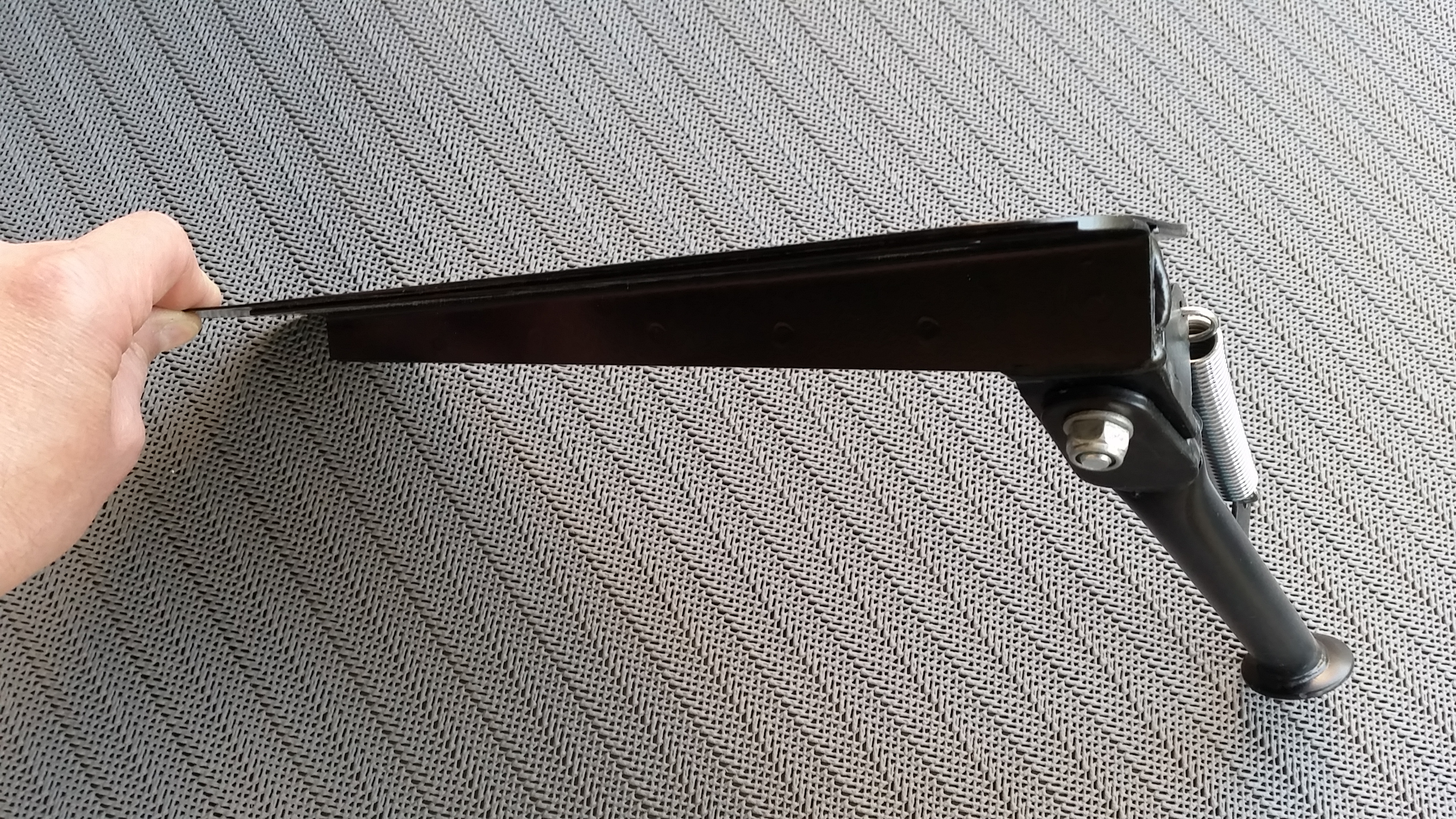

Das ganze Blechkleid wurde zum Pulvern vorbereitet.Dieses JB-Weld lässt sich ganz schön Scheiße schleifen.Ich hab dann gleich alles persönlich zum Pulvern geschaft.Diesmal bekomme ich es schneller wieder,wahrscheinlich noch vor Weihnachten.

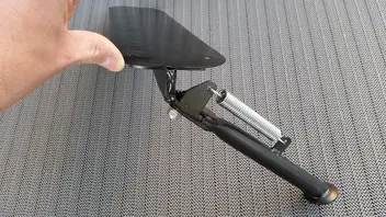

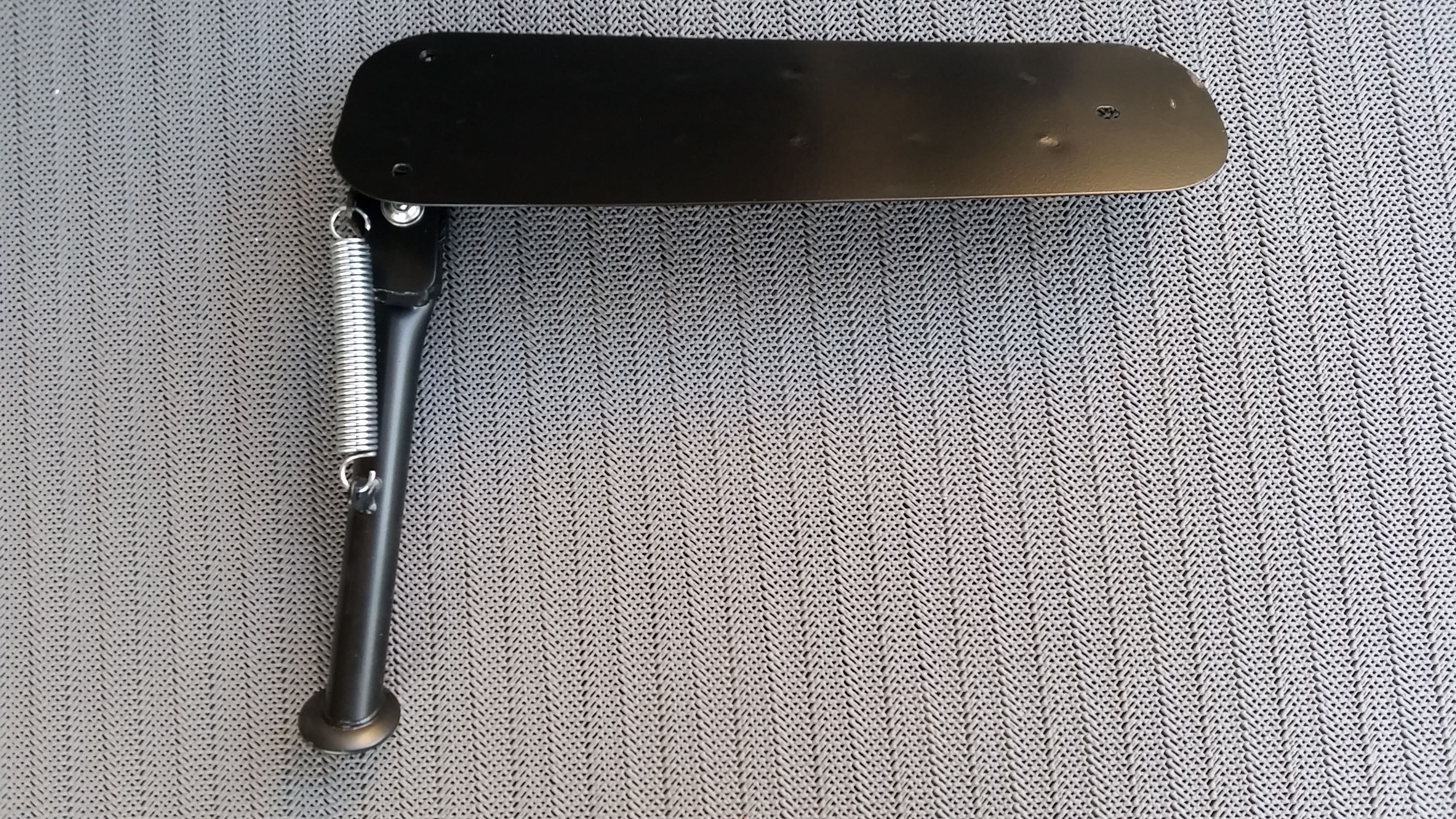

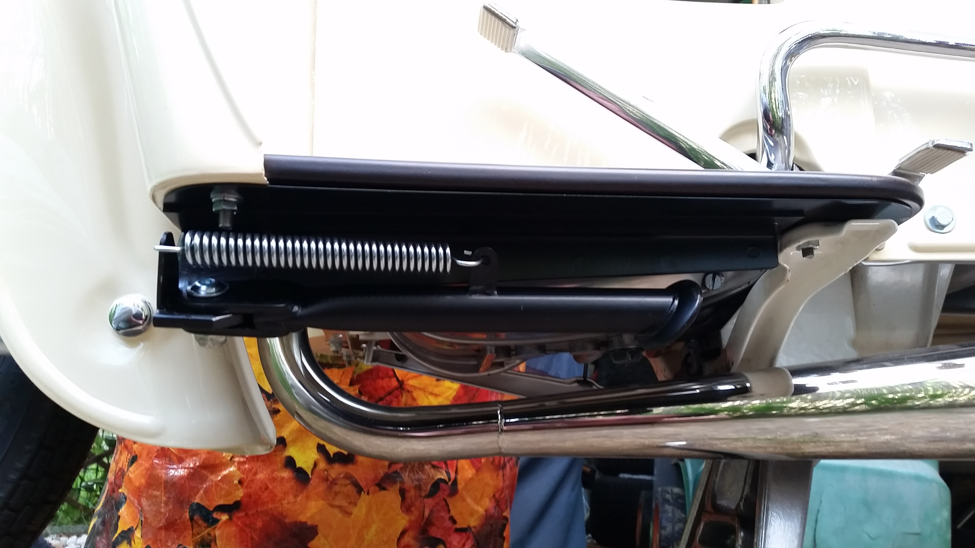

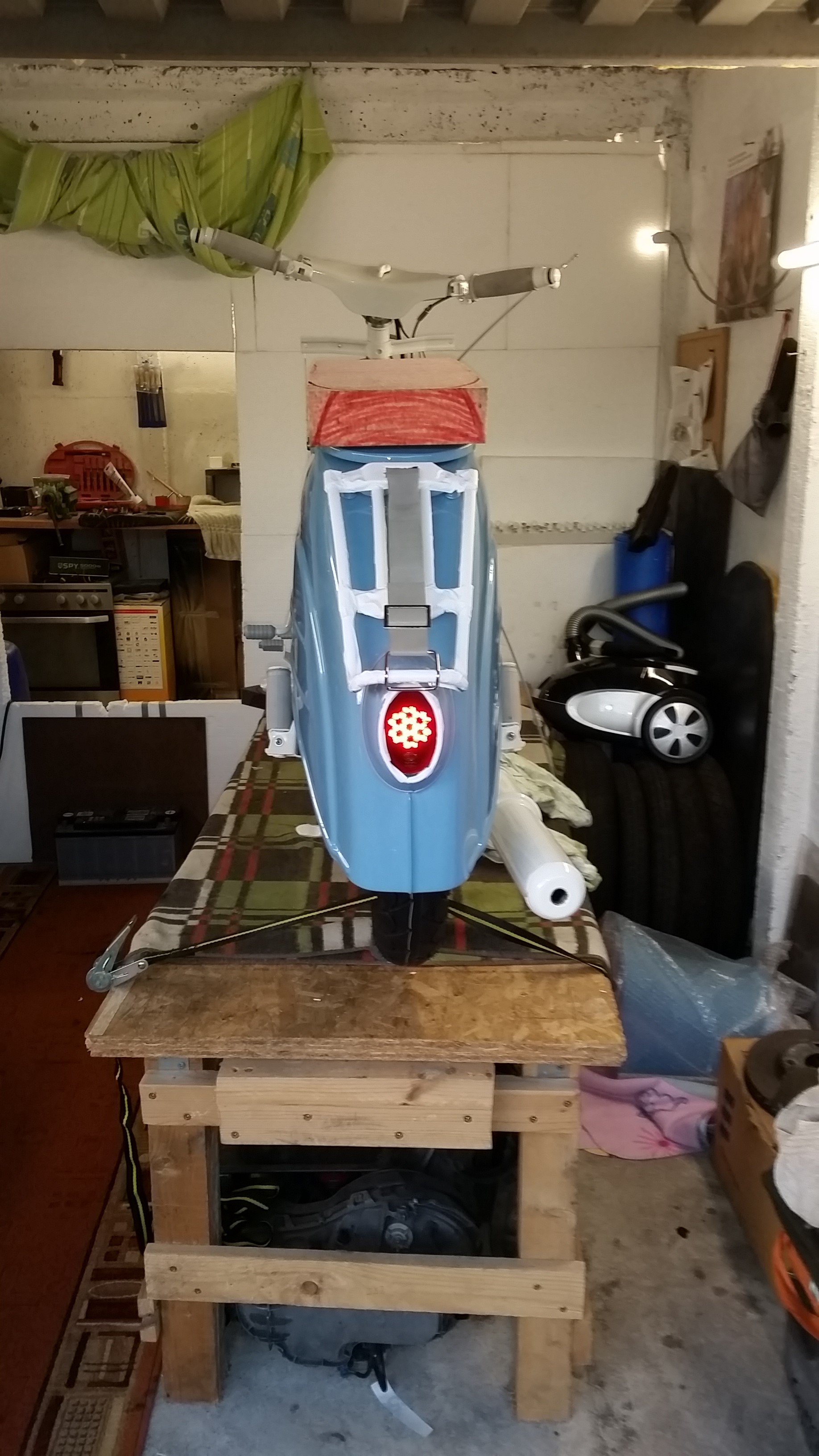

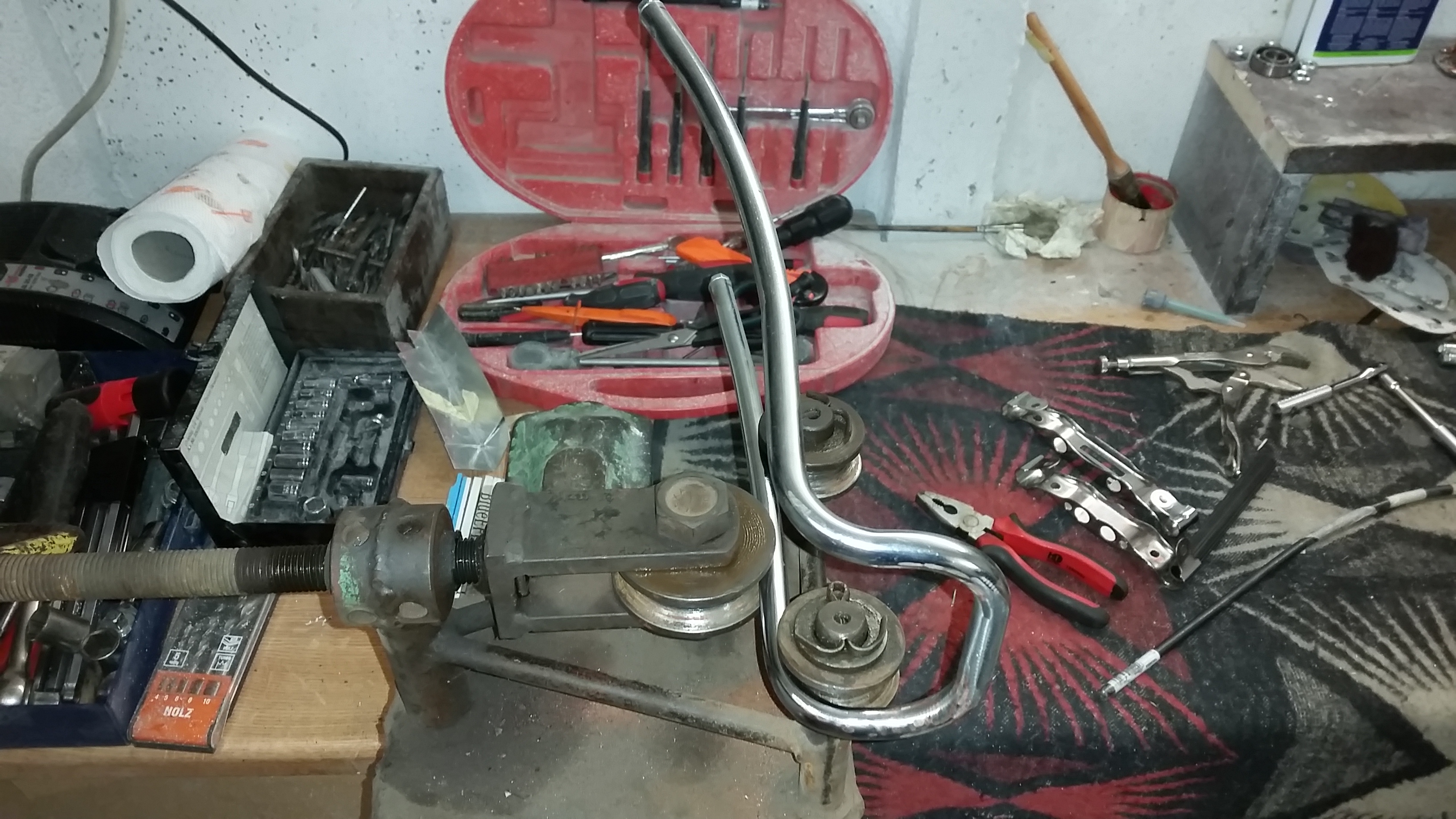

Mit einer DDR-Hightechbiegevorrichtung habe ich noch den Gepäckträger an den Panzer angepasst.

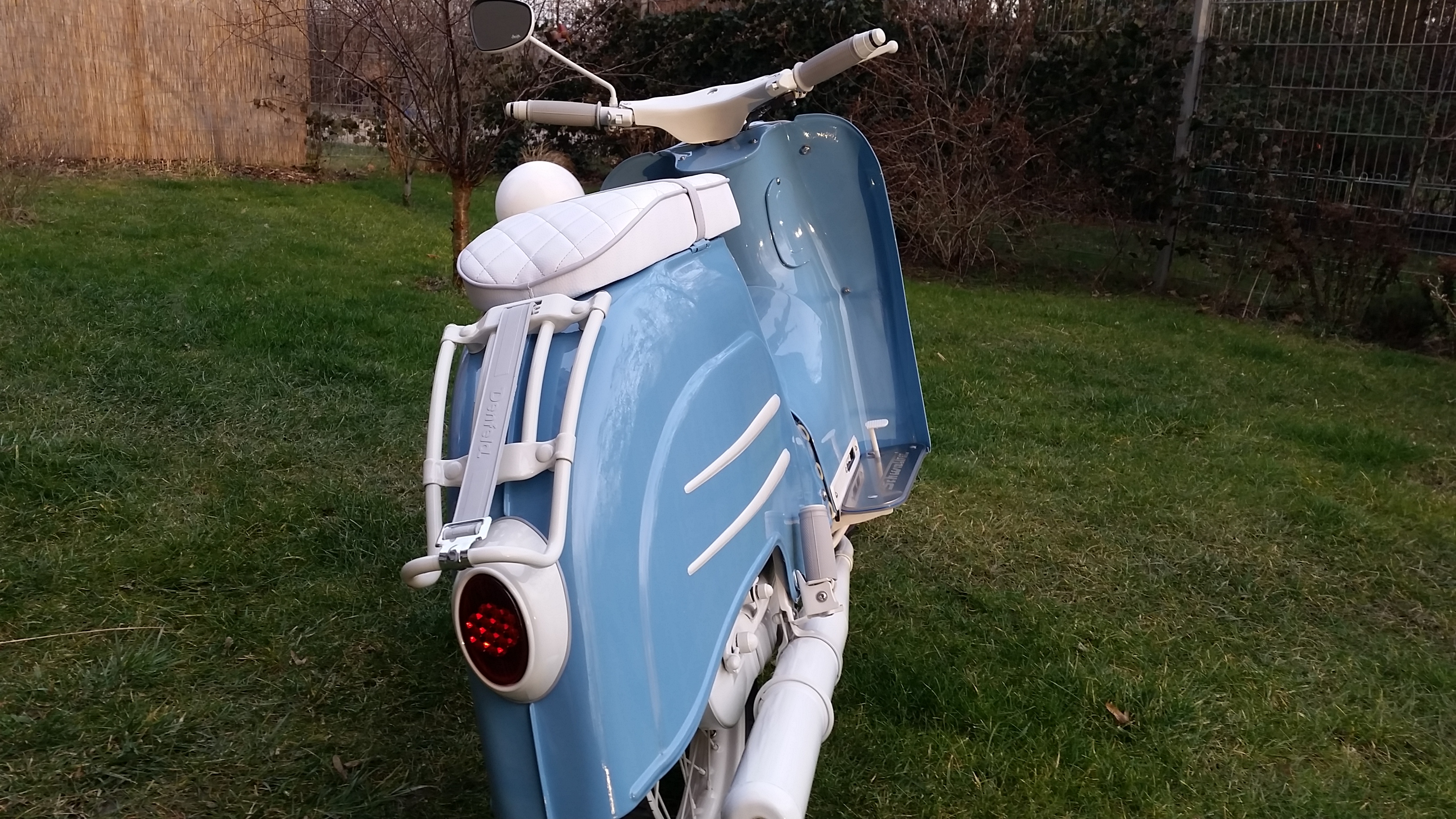

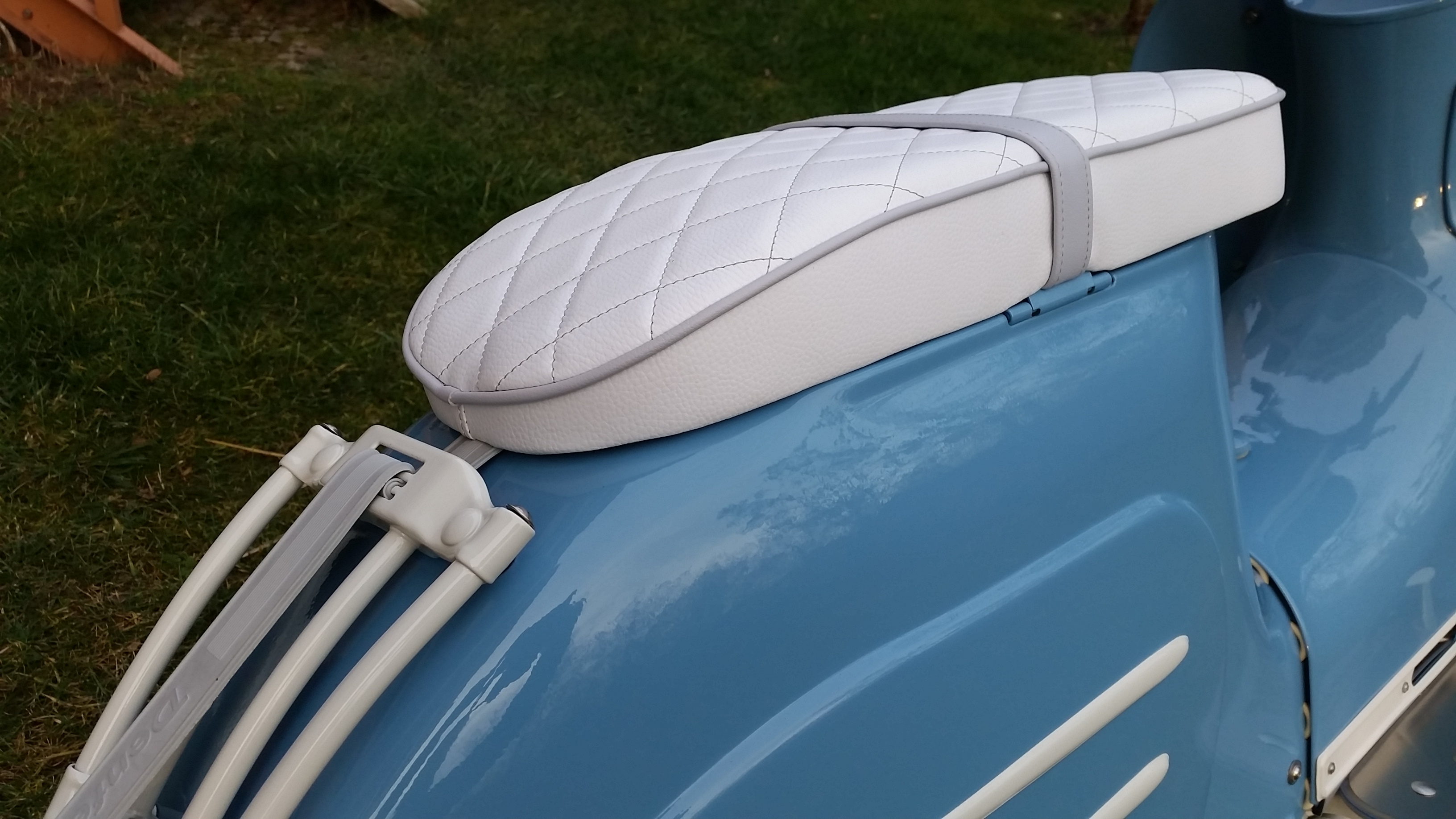

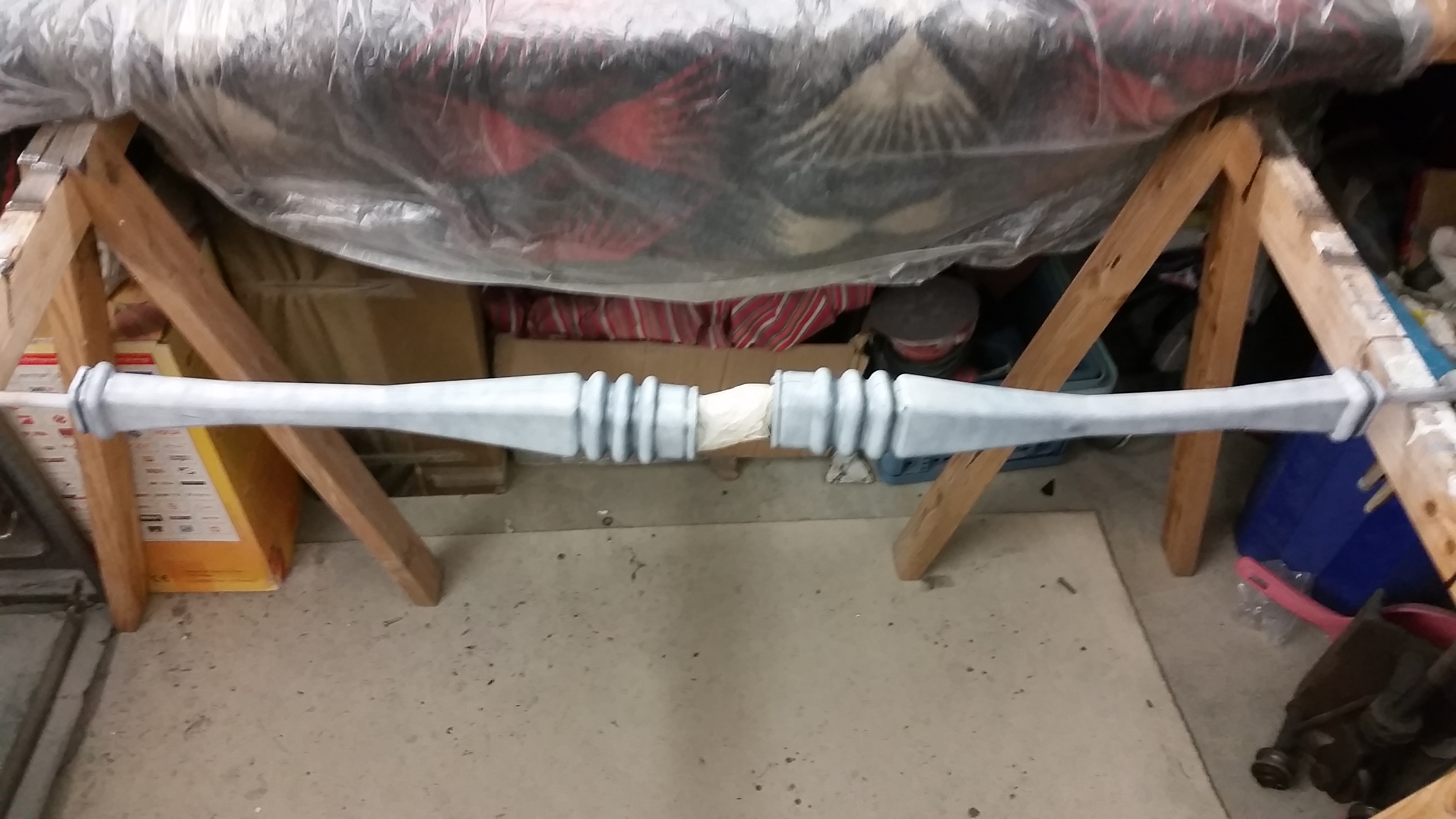

Mit der Sitzbank weiß ich noch nicht so richtig,wie die endgültige Form werden soll.

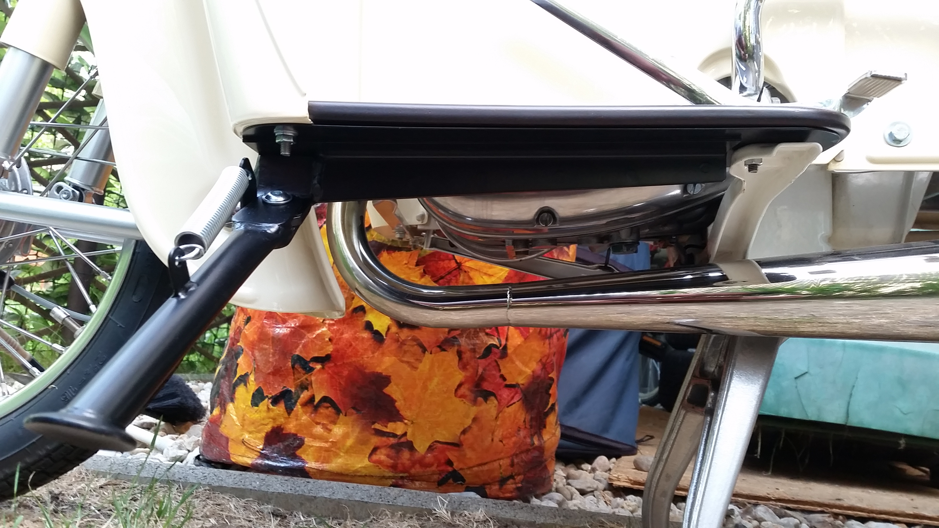

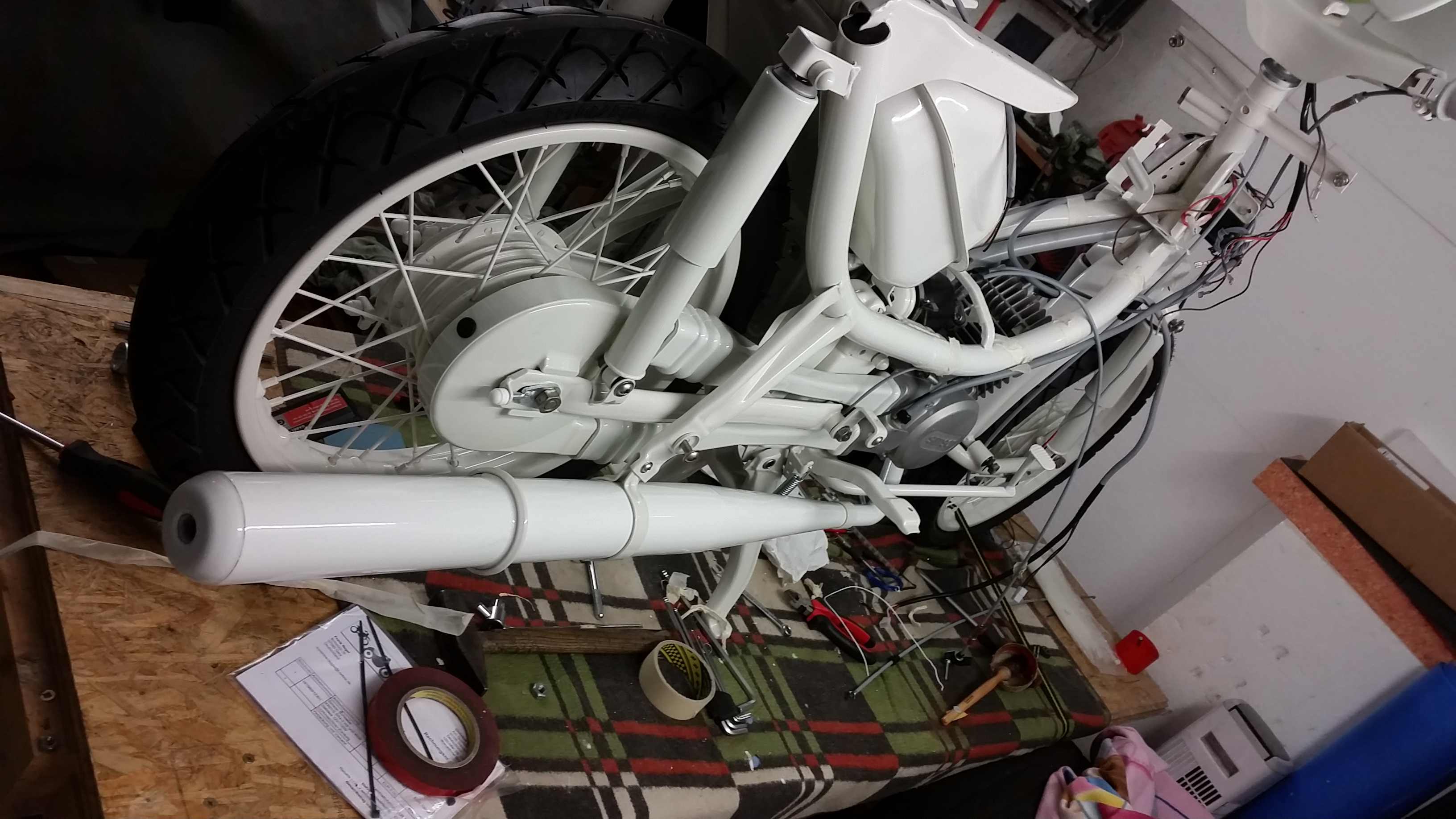

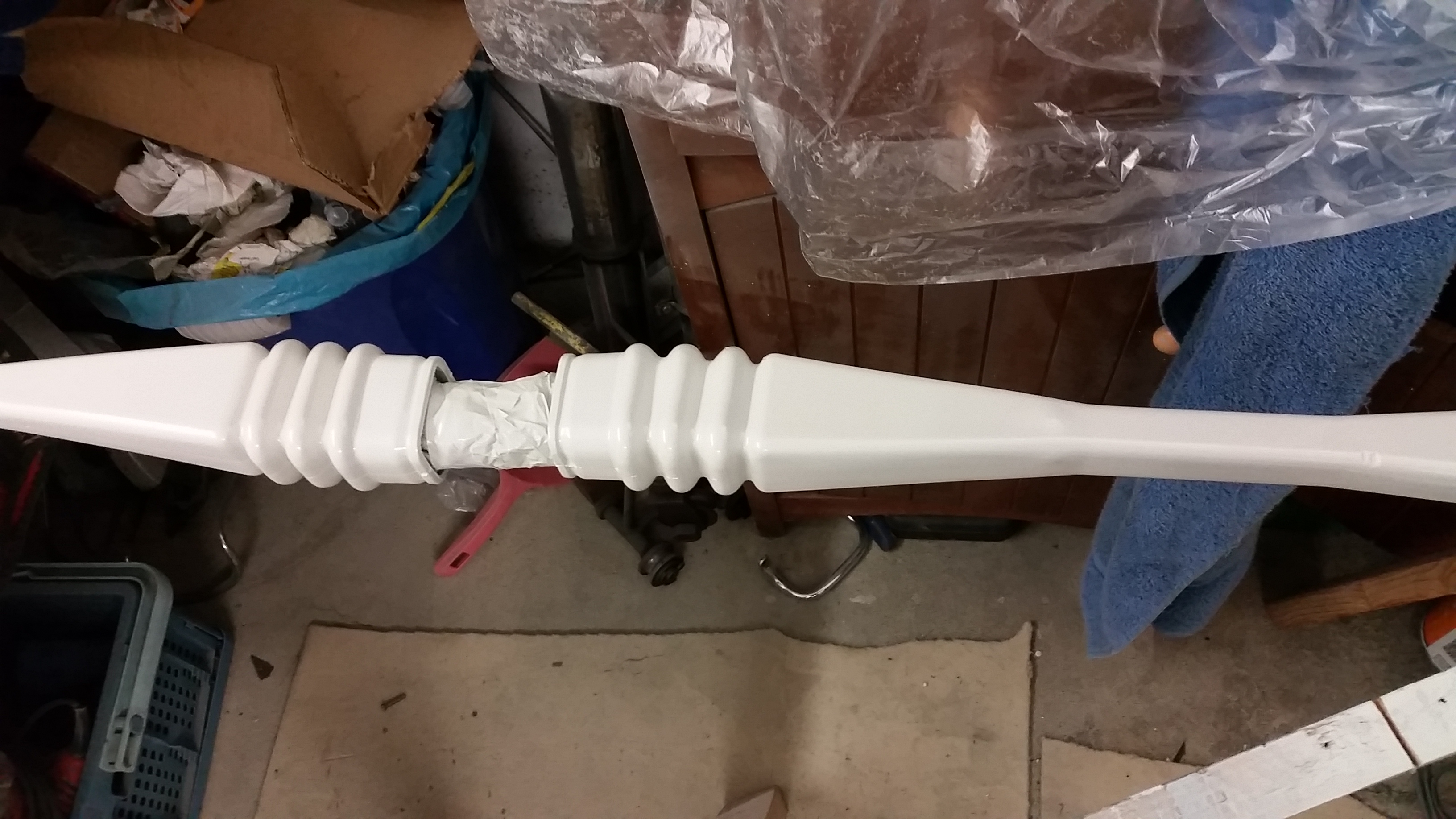

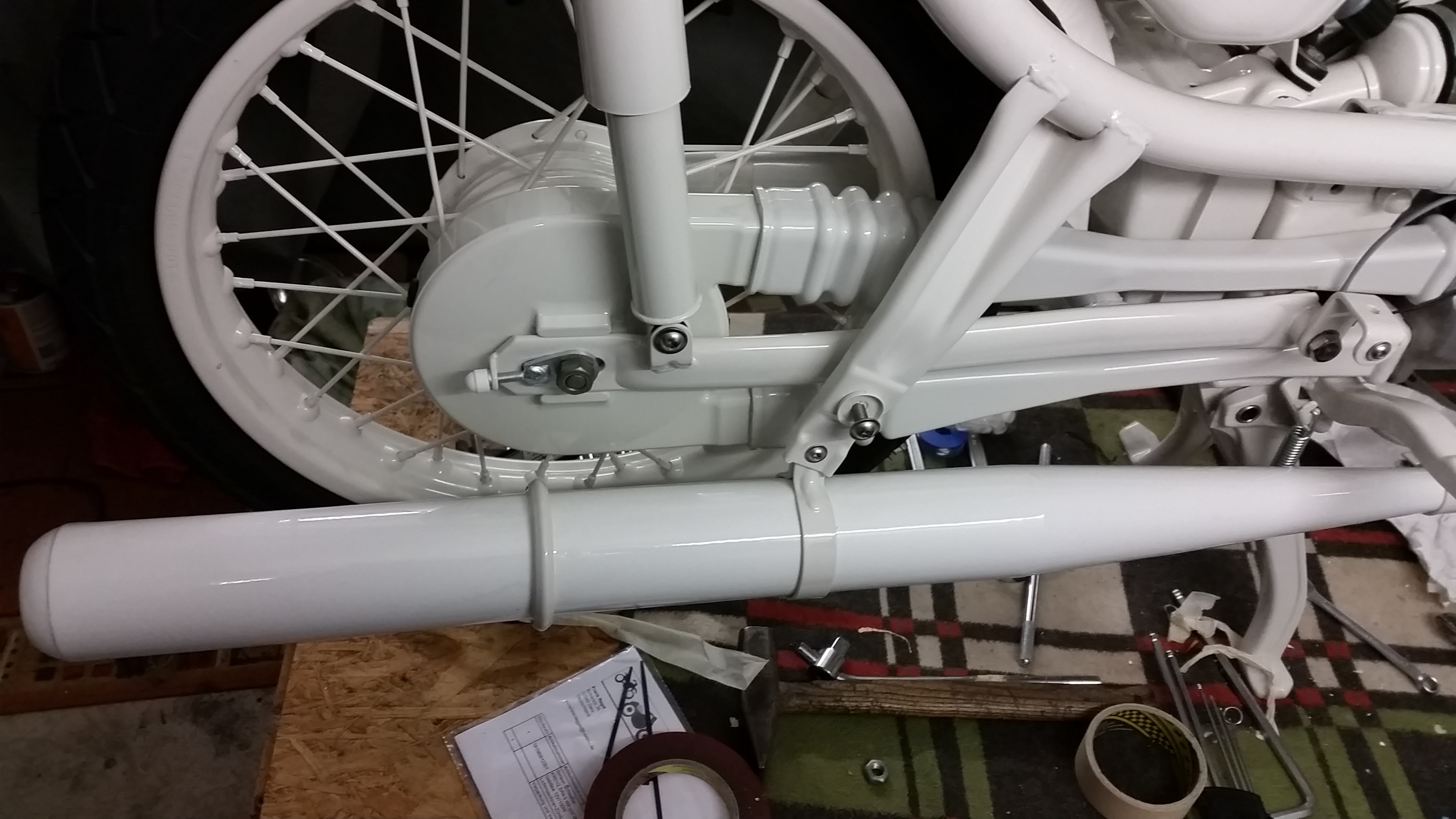

Meine gekürzten Dämpfer und noch ein paar andere Teile habe ich auch vom Lacker zurück.Genauso meinen Auspuff.Der ist Geil.Hoffentlich hält die Farbe.
Kettenschläuche wurden auch farblich angepasst.

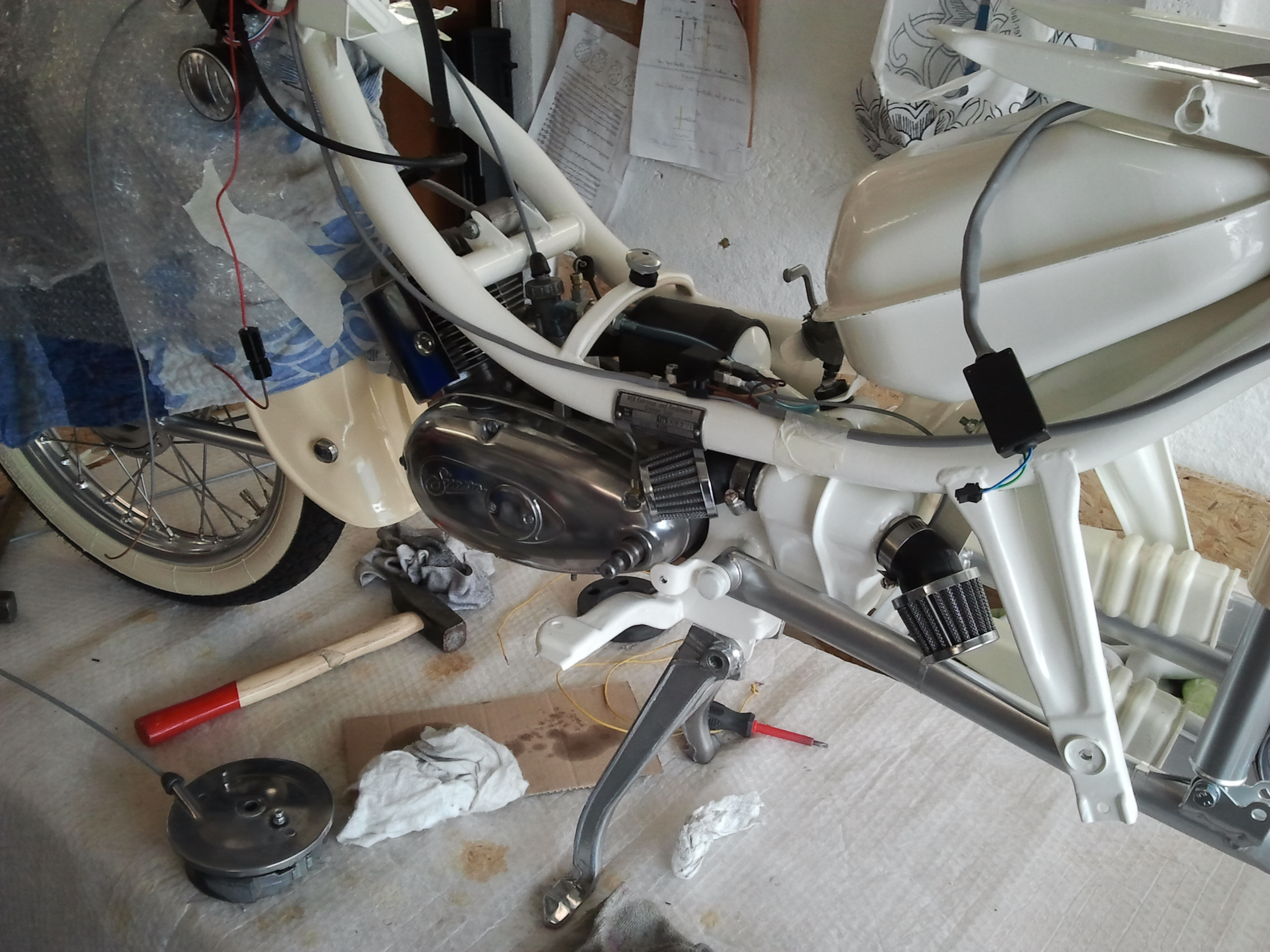

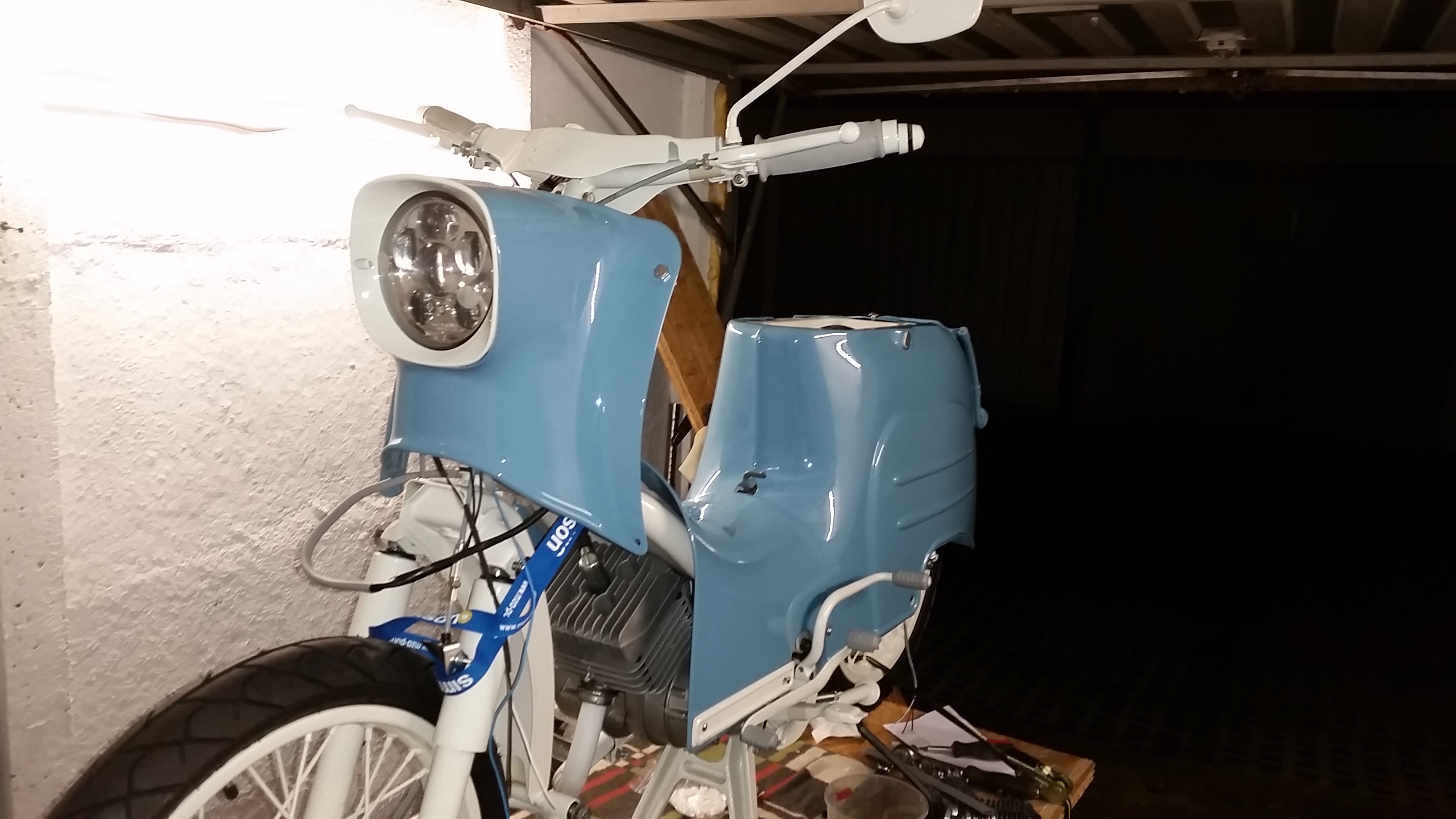

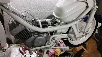

Die Powerdynamo wurde eingebaut und eingestellt und der reg. Motor sprang sogar fast gleich an.Ein paar kleine Feineinstellungen am Vergaser und der Motor lief.

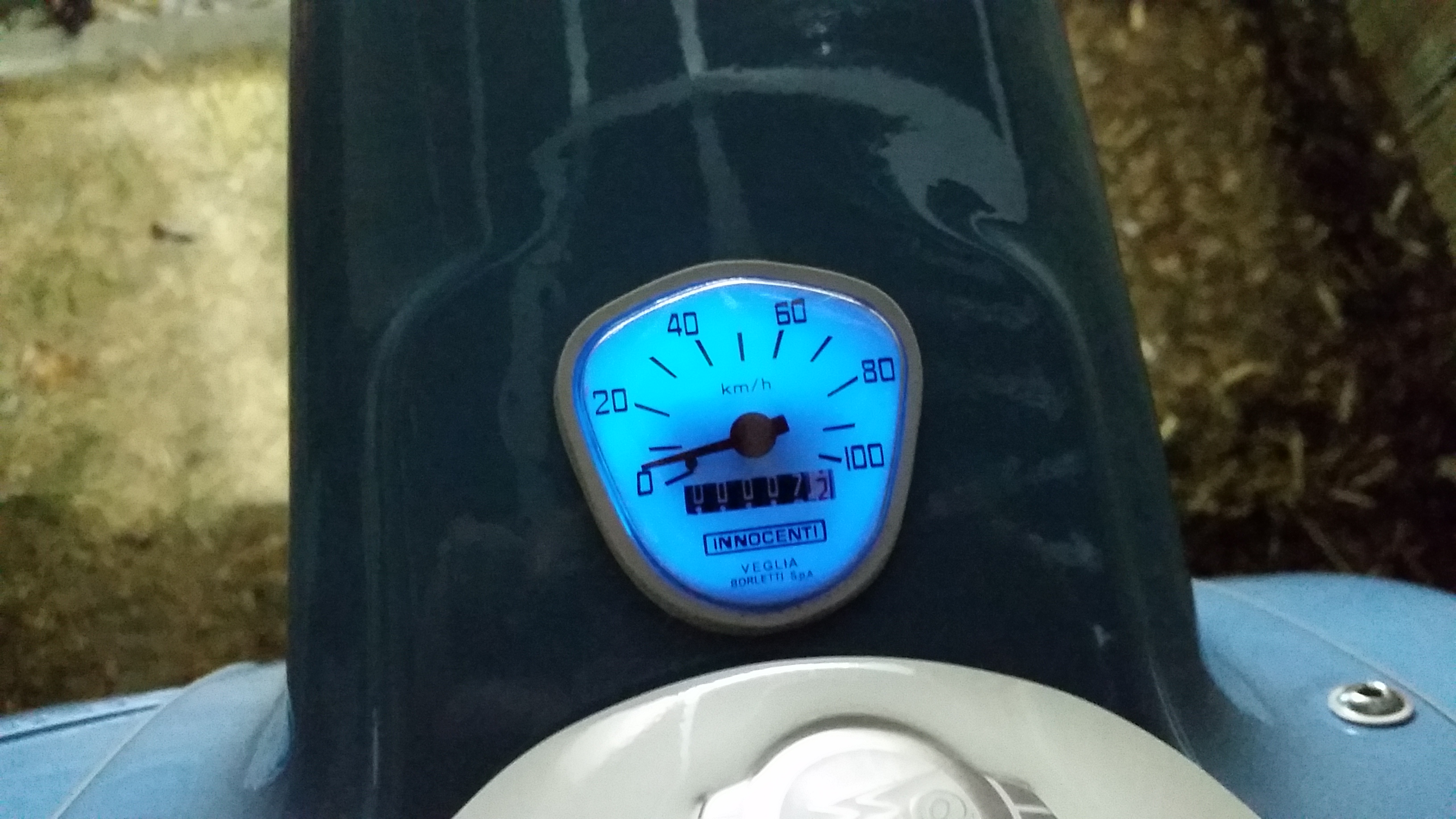

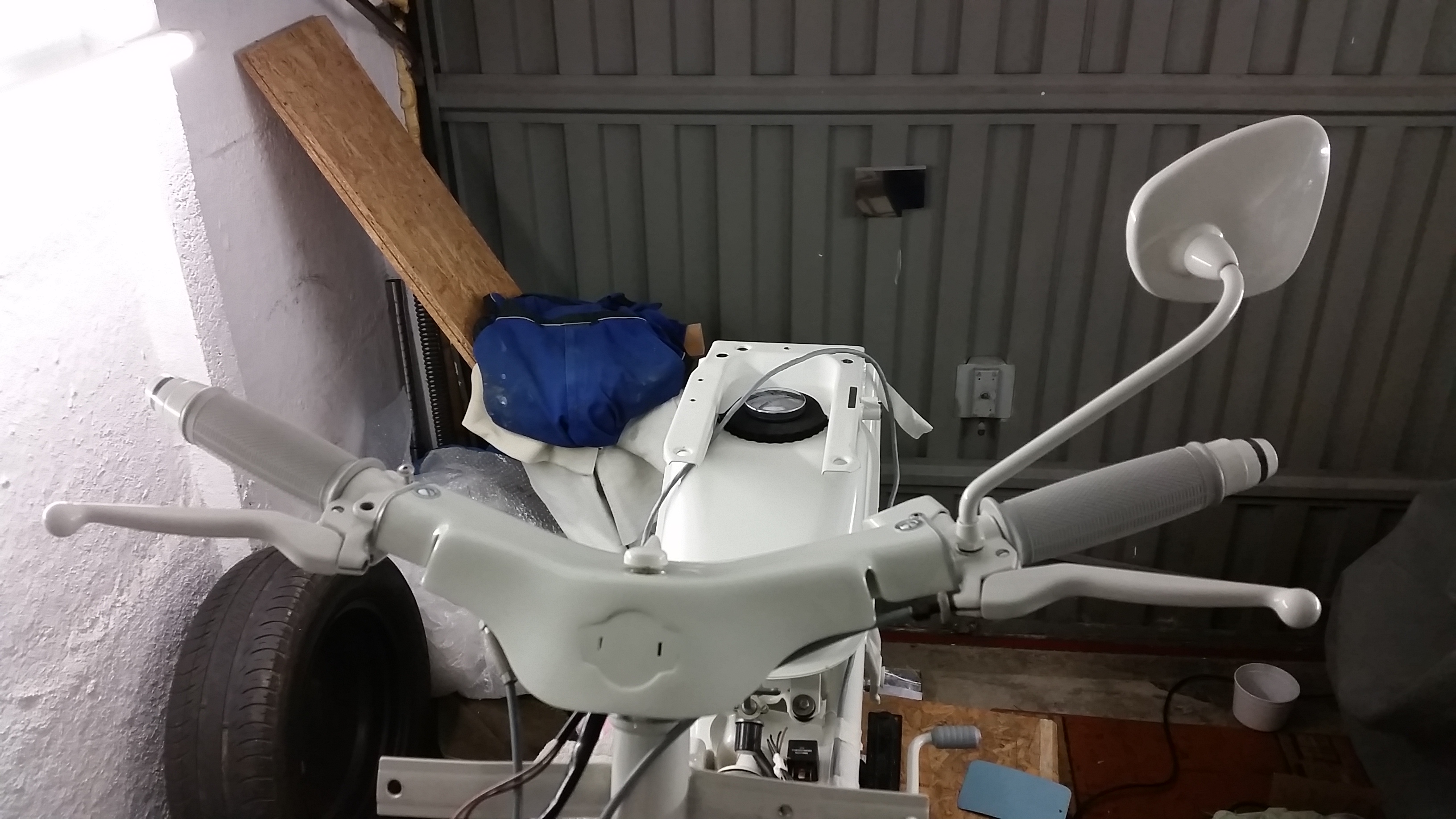

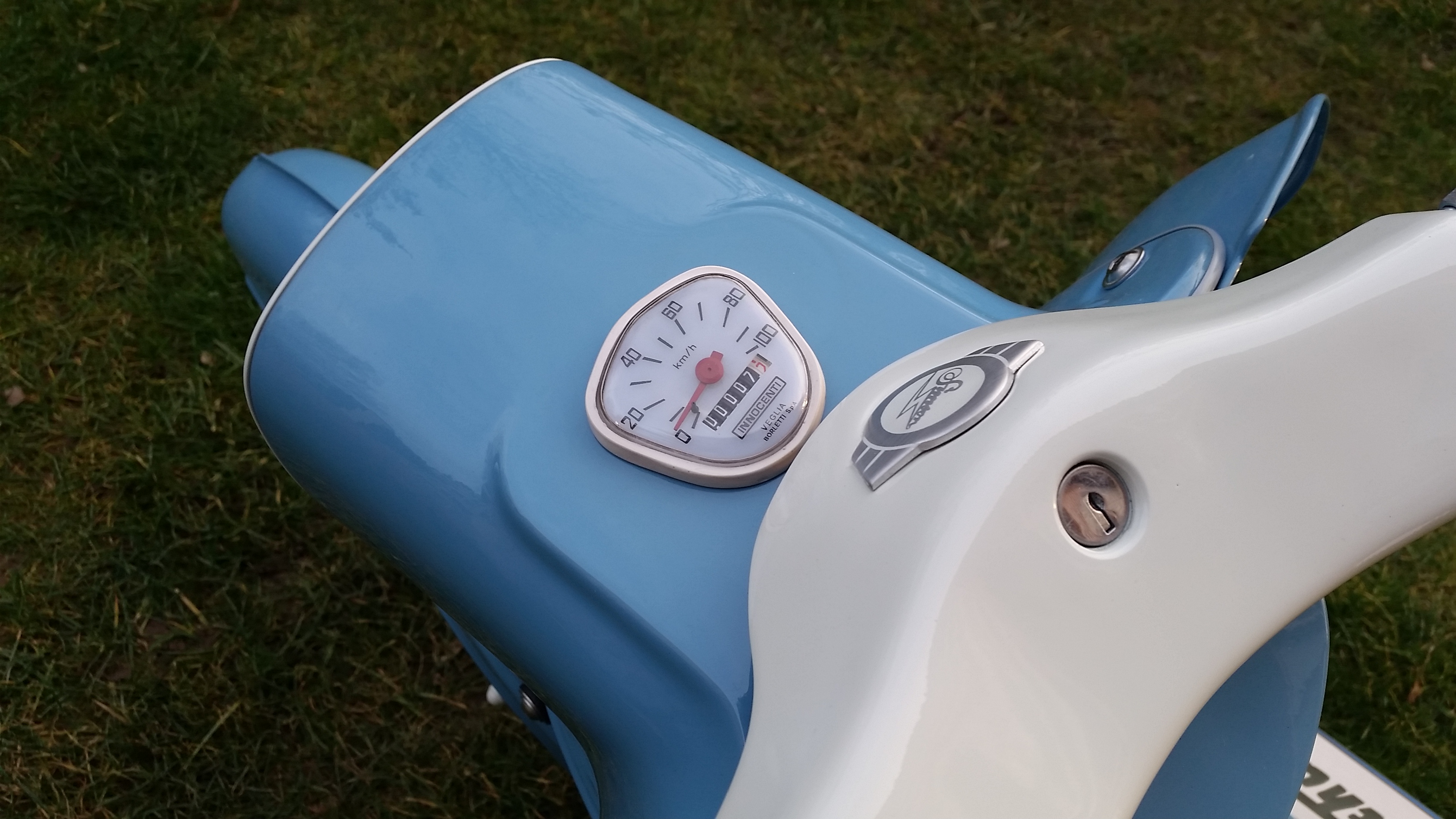

Mit der Elektrik habe ich auch schon angefangen.Eigentlich ein rotes Tuch für mich.Aber erstens habe ich ja noch meine Einser,wo ich mal nachgucken kann und dann habe ich von DUO78 vom SF.de eine gute Anleitung bekommen,um das SR 50 Zündschloß in die ganze Elektrik mit der Powerdynamo einzubinden.

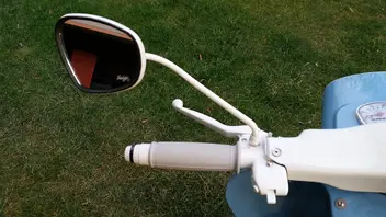

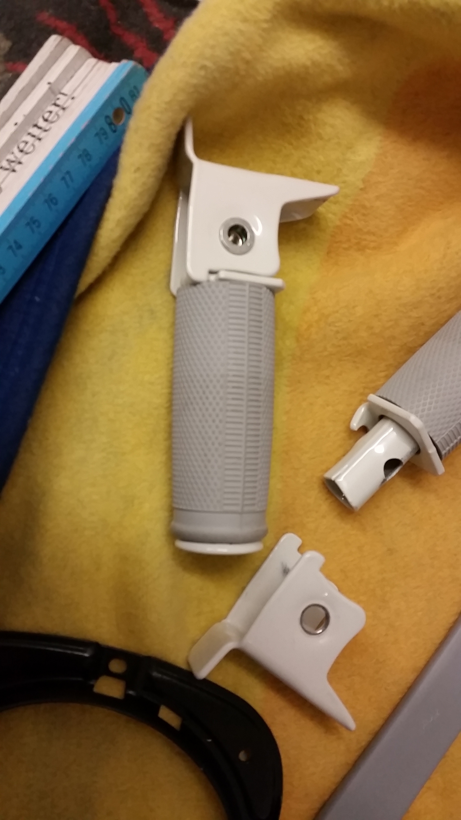

Dem Zündschlüssel habe ich eine SR2 Hakennase verpasst und den ganzen Lenker mal zusammengesteckt.

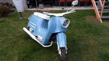

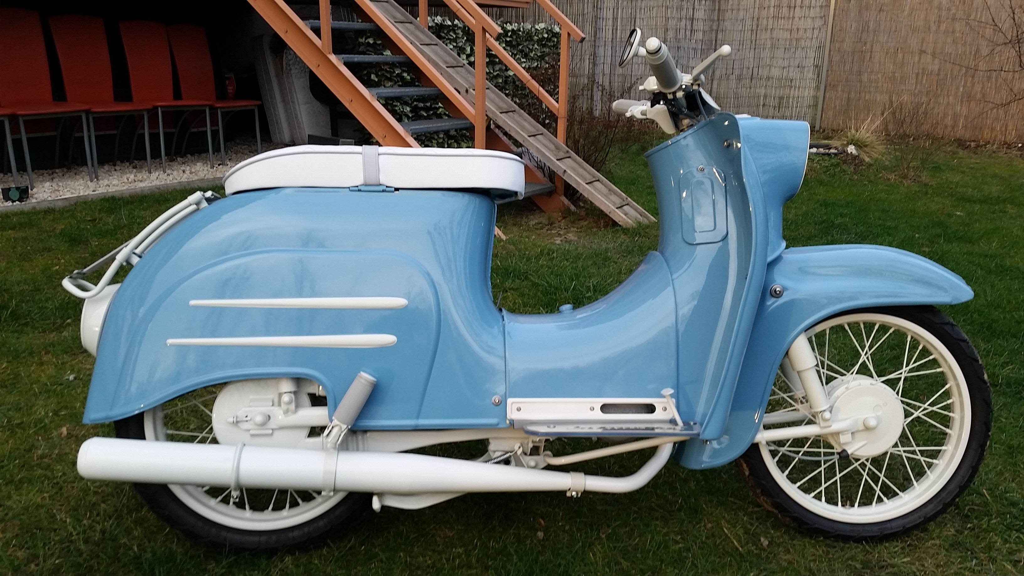

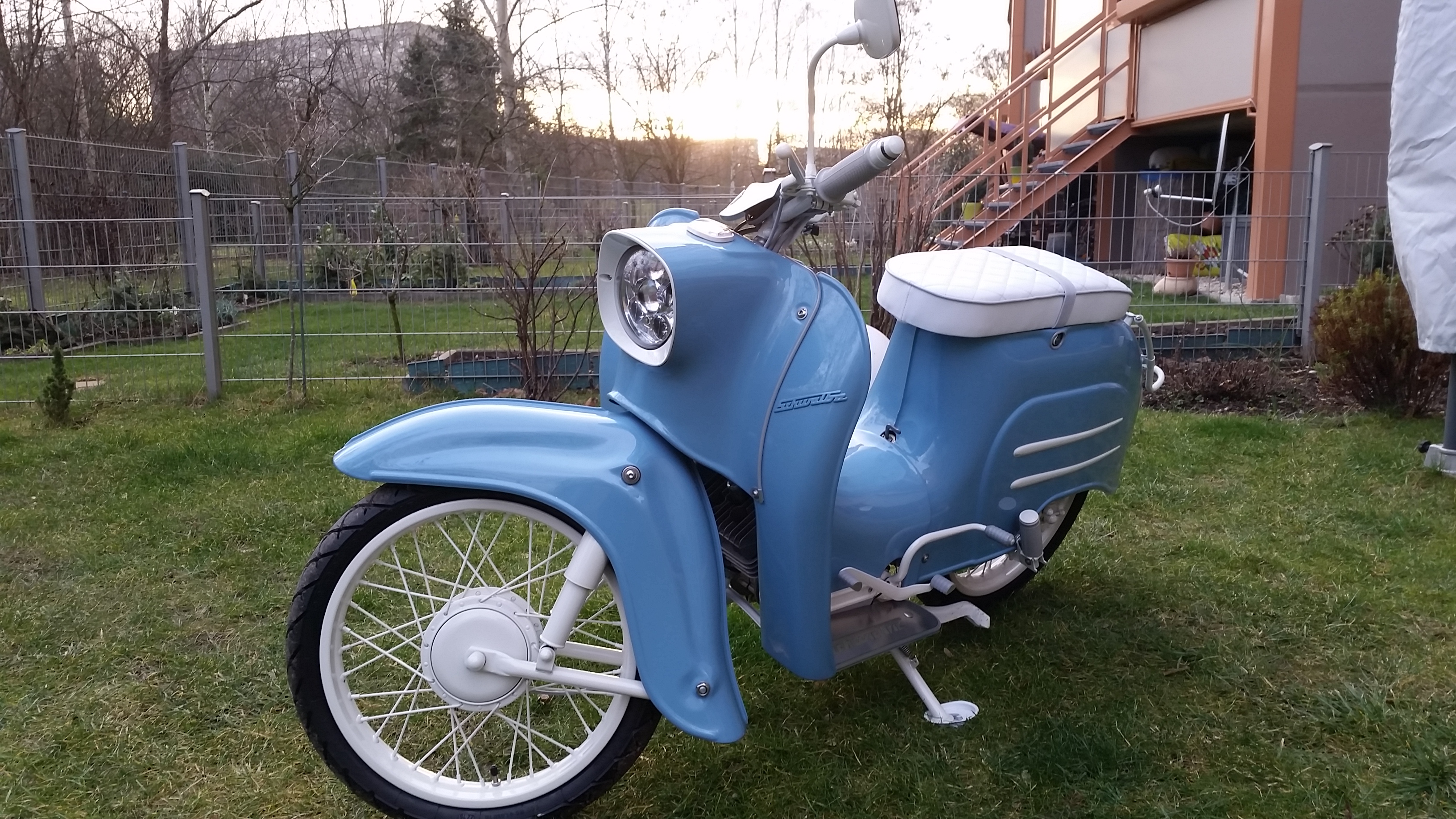

So sieht sie jetzt aus.
