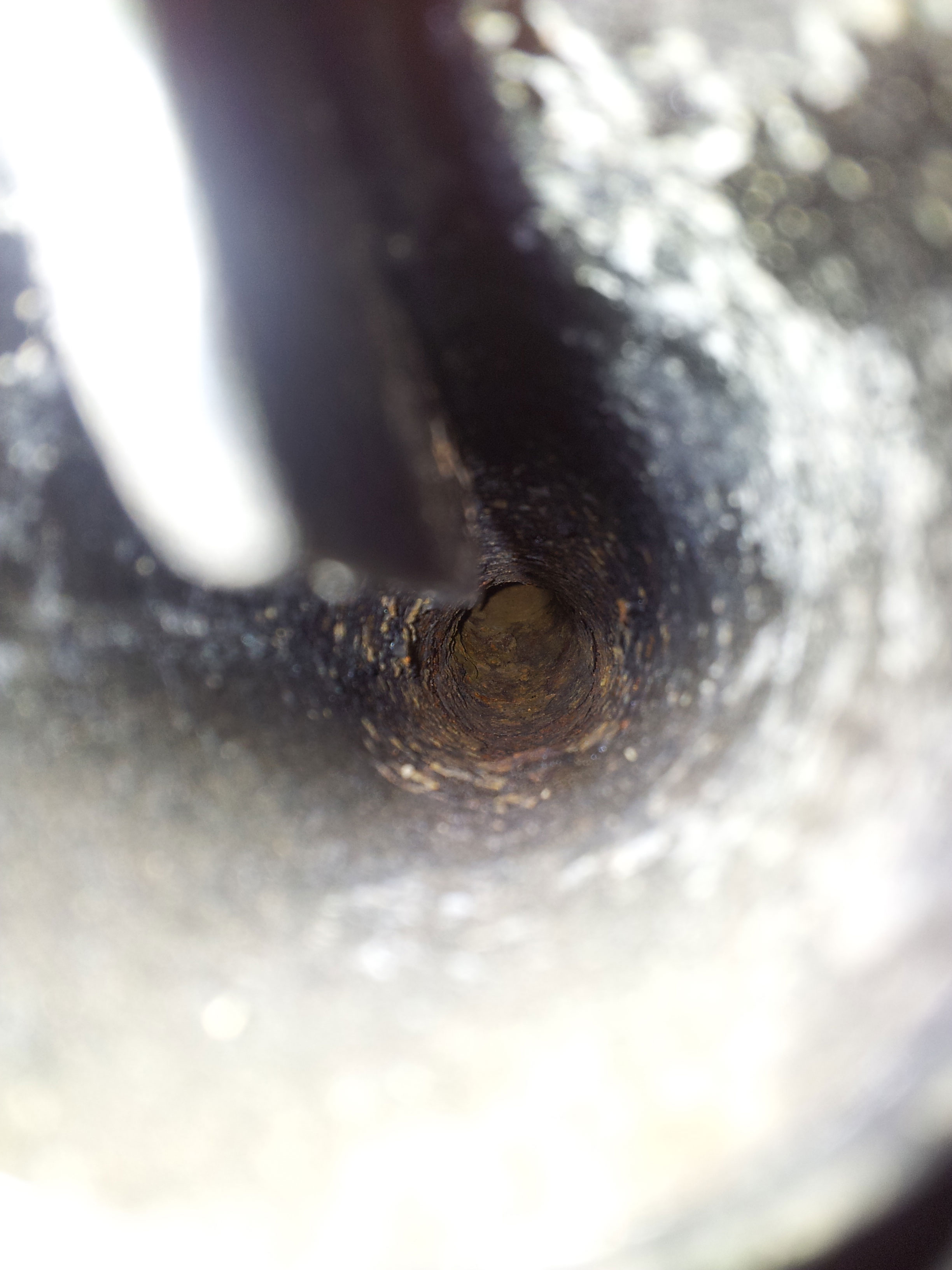

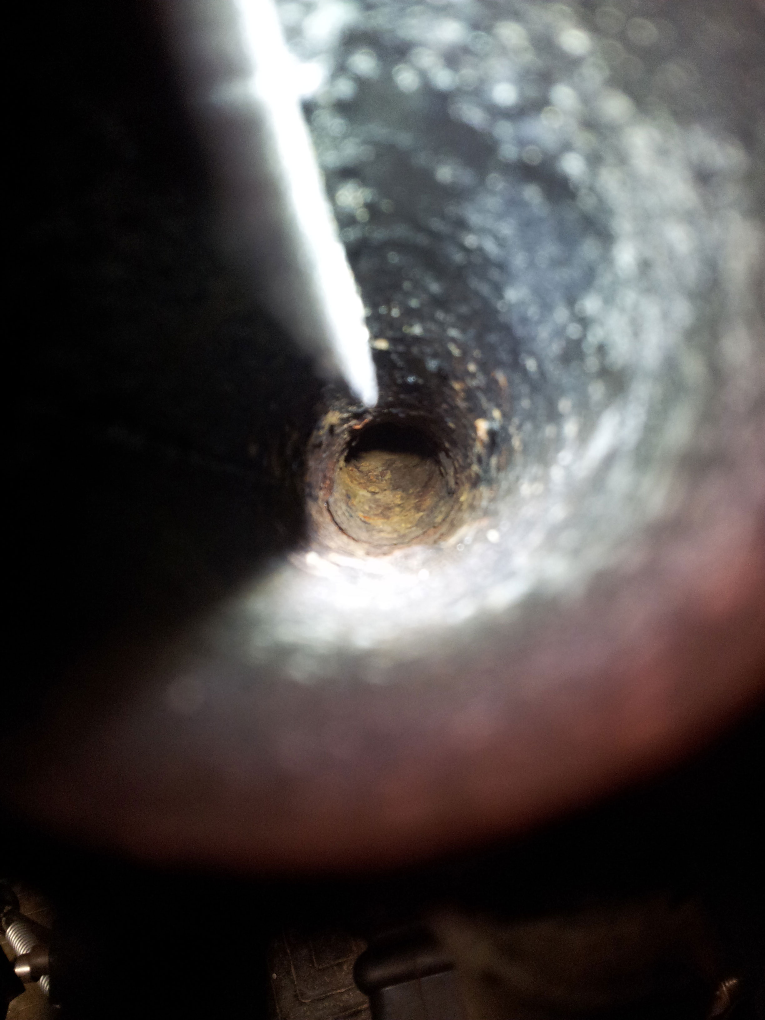

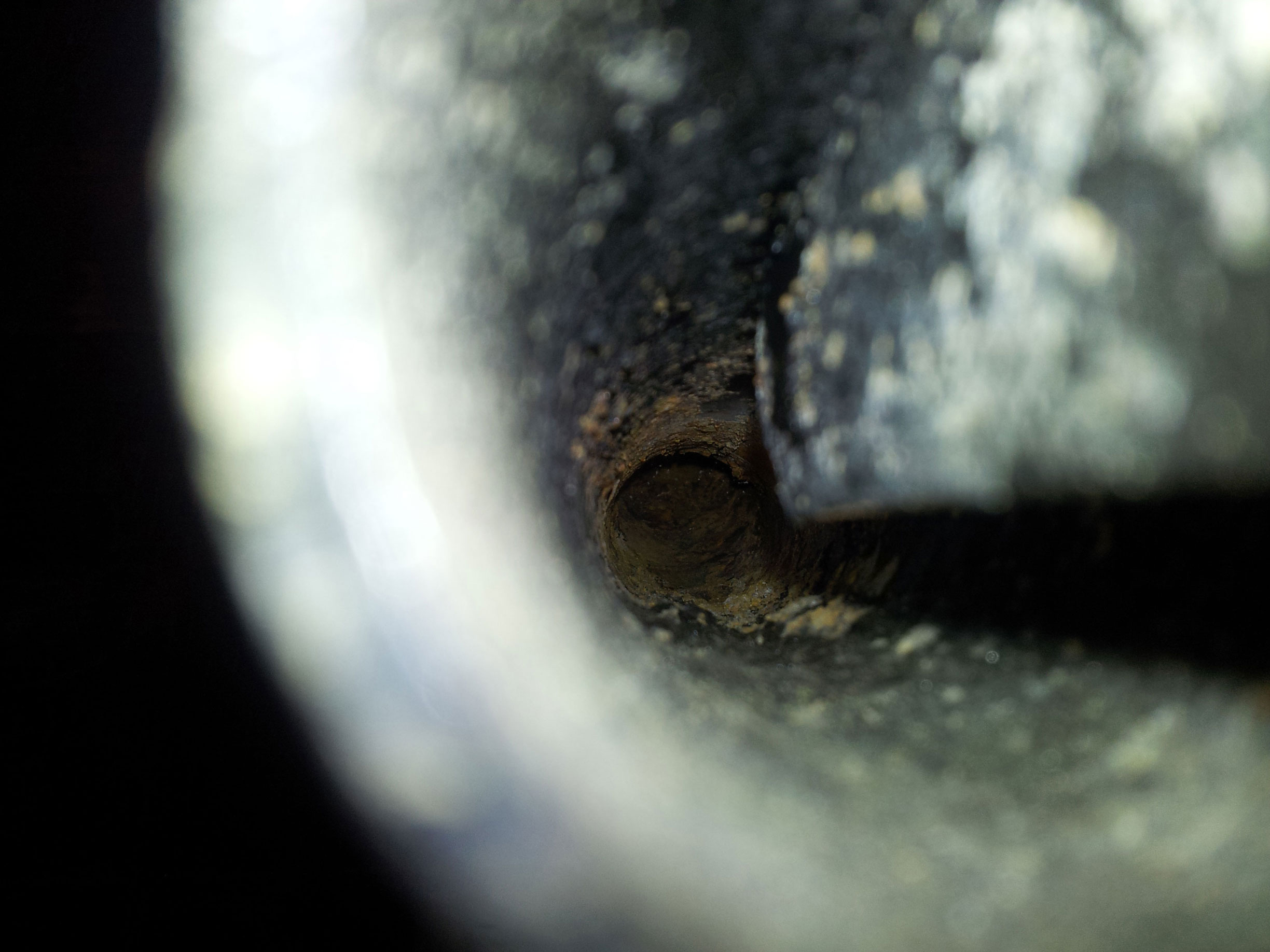

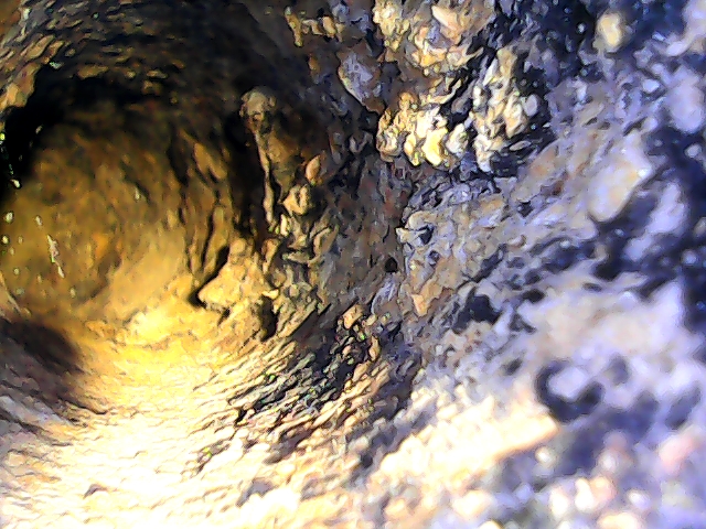

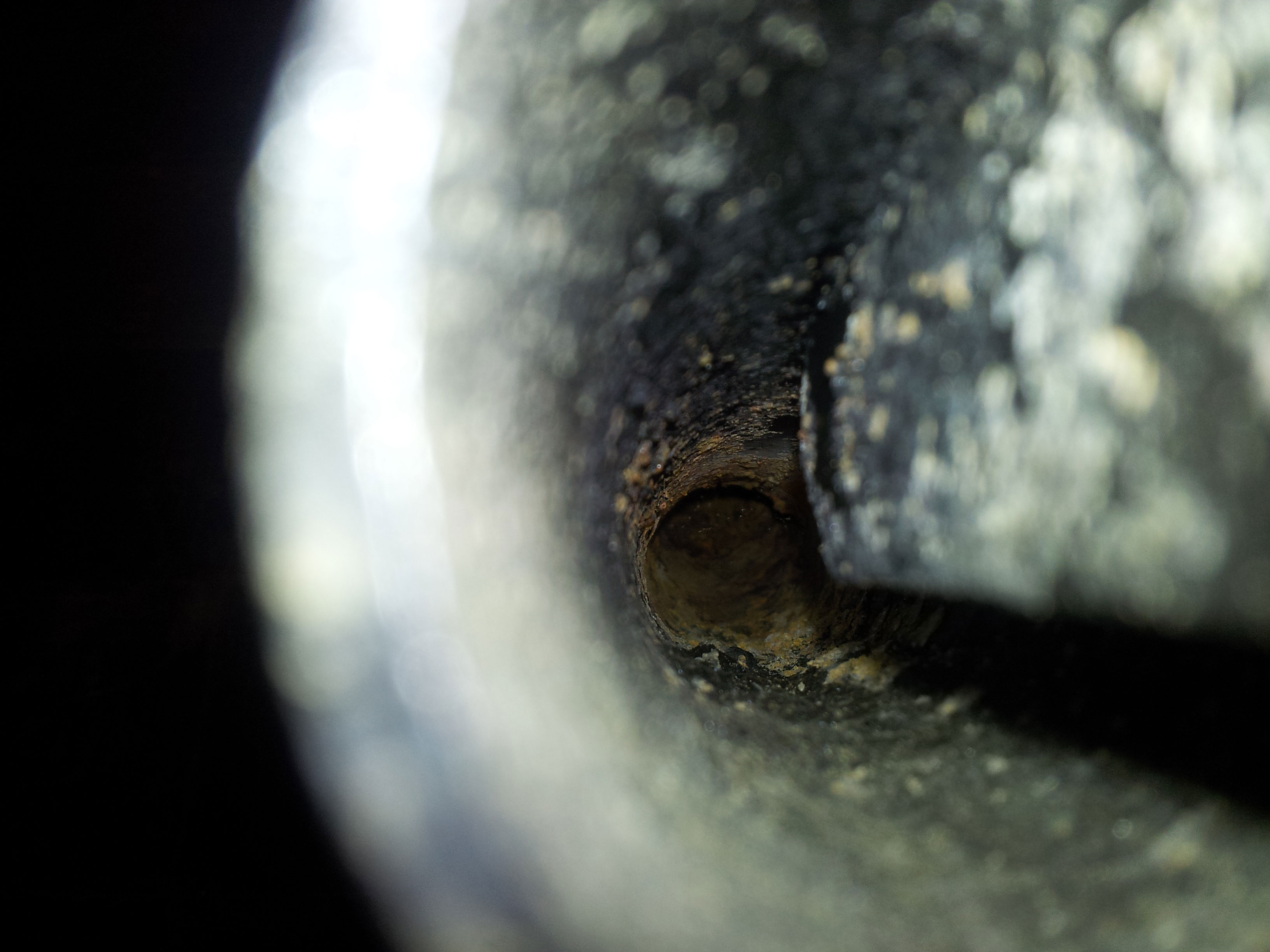

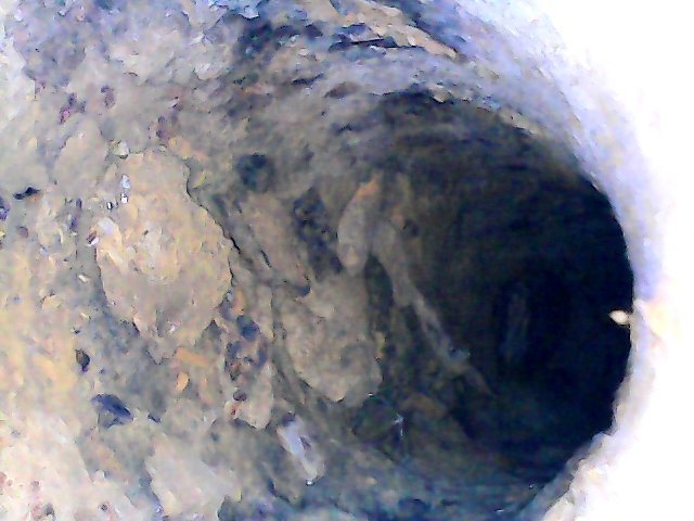

  • Hallo, das Endoskop ist da. Sieht schon ziemlich vermodert aus da drinnen.
    Anbei noch zwei Videos: http://1drv.ms/1ooO2Ae
    Das 1. Video ist das linke Rahmenrohr, das 2. Video das rechte. Das Endoskop ist flexibel, deswegen ist das Video etwas wackelig. Ich hab die Kamera am Anfang komplett in die Rohre geschoben und dann bei der Aufzeichnung rausgezogen. Richtung Steuerkopf ist eigentlich kaum Rost. Da wo es so extrem rostig und verdreckt aussieht, ist die Biegung (der unterste Punkt) des Rahmen.
  • Man könnte mit verschiedenen Putzmitteln und sehr langen Pfeiffenreinigern den ganzen Schmodder rausholen.
    Anschließend mit kochenem Wasser und Zitronensäure den Rost beseitigen und nach vielen Spülgängen alles mit Holhlraumwachs versiegeln.
    So werden die meisten Rahmen innen aussehen.
