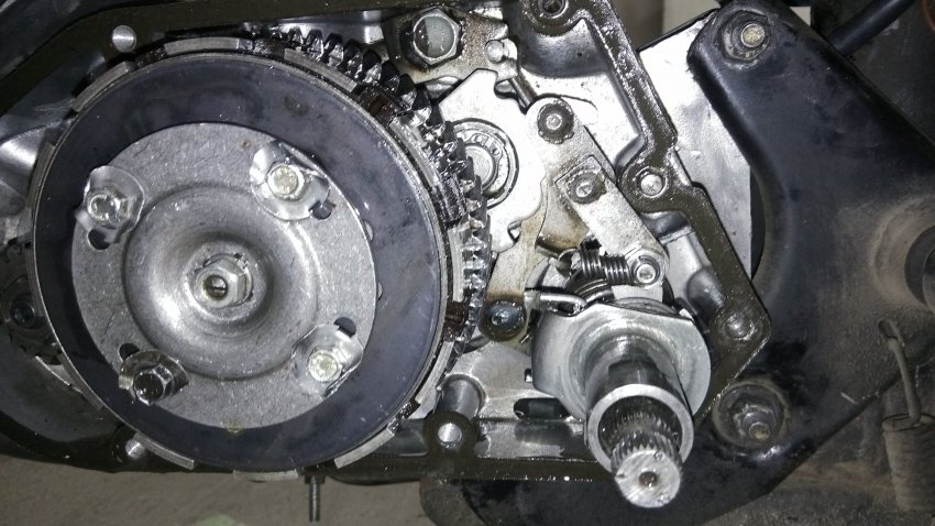

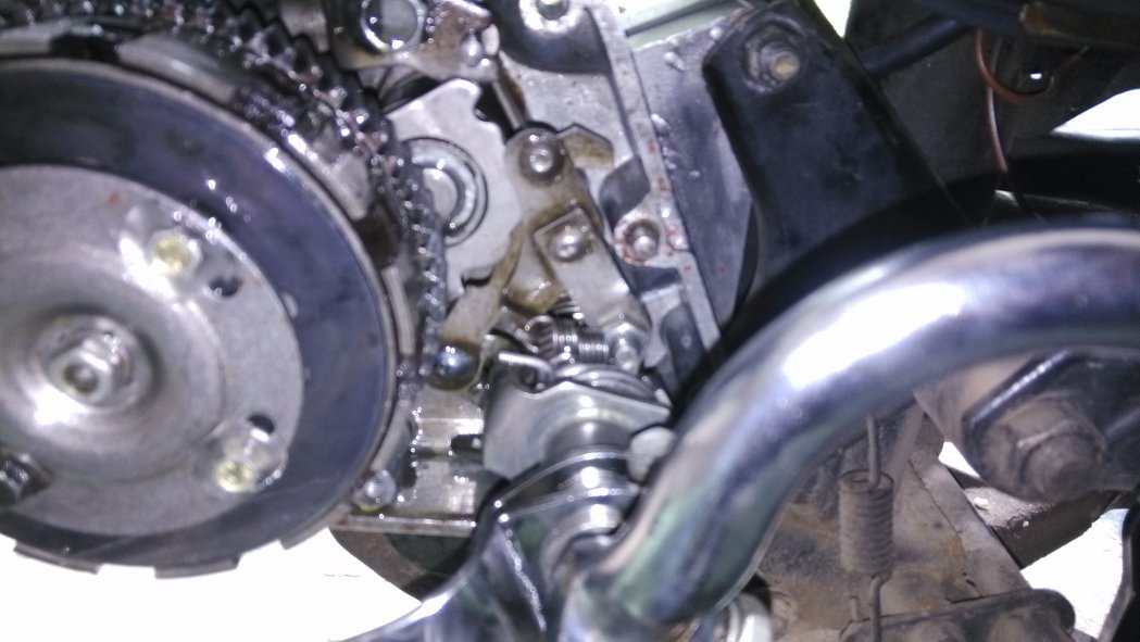

Hey Leute.
Ich hab vor ca 2 Wochen einen S51 Motor bekommen. Er ist neu regeneriert, und ein 70/4 wurde verbaut, läuft auch.
Mein Problem, ich weiß ja nicht ob es so schwer ist, oder Ich einfach nur scheiße, aber ich krieg sie nicht eingestellt.
Ich habe schon viel gelesen und probiert.
Habe mir den Spezialsteckschlüssel und den Dorn mit 46,6mm gebaut.
Jetzt zu meinem Problem.
Ich konnte nur den 1.Gang und Leerlauf schalten.
Den Sprengring der Schaltwalze ist vorhanden.
Ich bin nach lehrvideo und dem hier vorgegangen.Simson S51 / Schwalbe - Schaltung richtig einstel…: Simson S51 / Schwalbe - Schaltung richtig einstellen von Simson - helene - YouTube
Beides erfolglos :'(>_<
Ich hab folgendes gemacht, Schlitzschraube erstmal ganz nach rechts gedreht, dann ersten Gang eingelegt, kontrolliert das er auch wirklich drin ist.
Dann bin ich jeweils nach den 2 Methode ( lehrvideo und das vom Link ) vorgegangen, doch es klappt nicht.
Ich war schon mal so weit, das ich den 2-3 Gang einlegen konnte, aber den 1 Gang und Leerlauf dann nicht mehr.
Ich bin am verzweifeln, hab ca 1,5h gefummelt, und nix bei rumgekommen...Hier mal noch Bilder ,vielleicht entdeckt ja wer n Fehler, ob irgendwas fehlt oder so

Ich korrigiere mich,Kolben ist Einlassseitig gekürzt, ca 5mm würde ich sagen.
Ich werde die Tage mal nach der Schraube gucken, ob die fest ist, und werde das Getriebe mal versuchen einzustellen.
