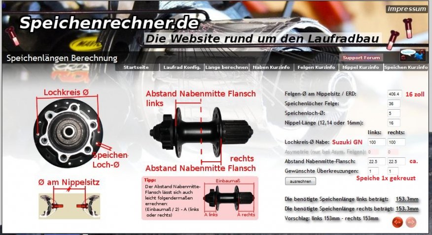

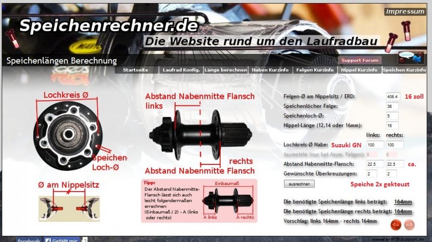

Hi der-Ed,
Hast du die Speichen einmal oder zweimal gekreuzt ?
[ATTACH=CONFIG]13562[/ATTACH]
[ATTACH=CONFIG]13563[/ATTACH]
Wenn die Maße halbwegs stimmen müßtest du die einmal gekreutzt haben.
Ja aber der Haken von der Simsonspeiche ist ziemlich kurz, da muss ich die Speiche schon mit Gewalt biegen.

ich möchte gerne die Vorderradnabe von einer Suzuki GN125 in eine Simson 16 Zoll Felge umspeichen.
Weiß jemand die genaue Speichenlänge ?
Die Suzuki Speiche ist 181mm von innenseite Haken bis Gewinde Ende .
Das Suzuki Rad ist 18 Zoll , also größer wie das der Simson.
Der Lochkreis der Suzuki Nabe (Speichenaufnahme) ist aber kleiner wie der von der Simson Bremstrommel.
Habe schon alles durchsucht hier im Forum und nichts 100%iges gefunden.
Einmal was mit 171mm und einmal was mit 164mm.
