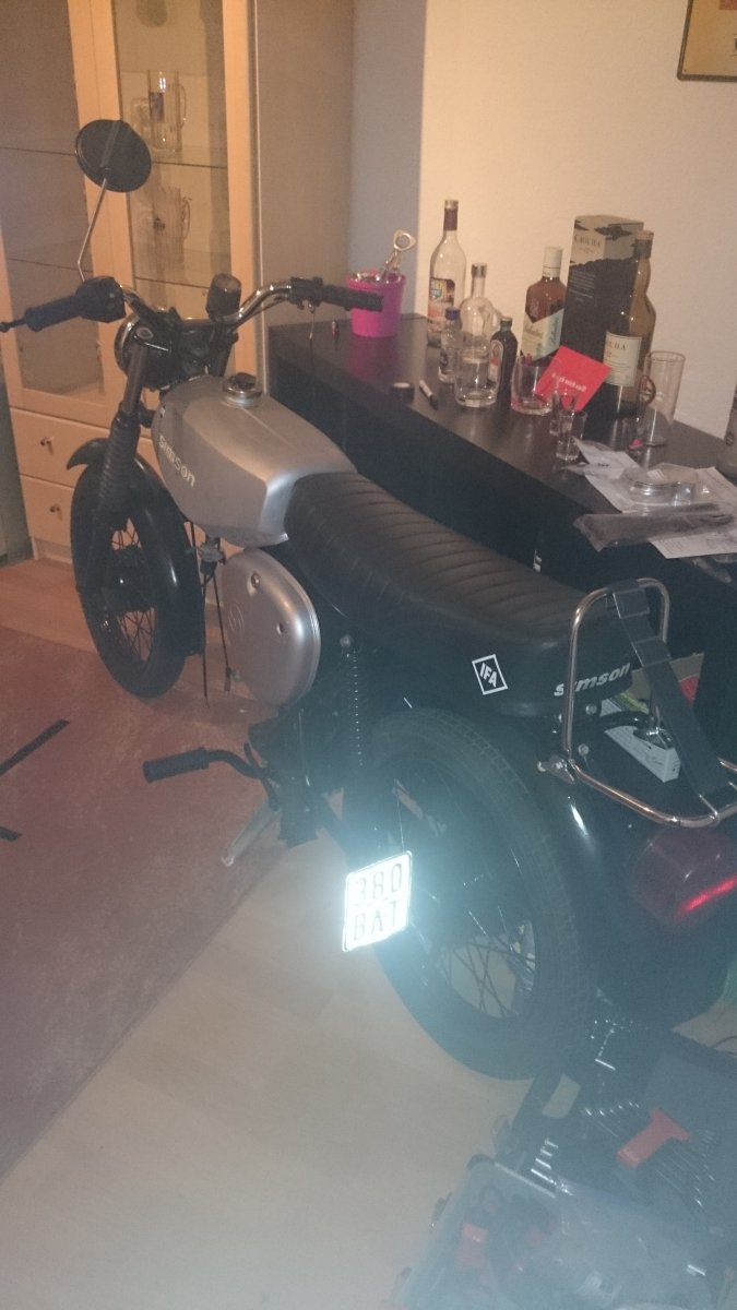

Es ist soweit der Frühling ist das und mein Moped erwacht langsam aus dem Winterschlaf!
[ATTACH=CONFIG]14291[/ATTACH]
Alles, bis auf den Hauptrahmen habe ich neu lackiert.
Zudem noch Komplett neuen Kabelbaum etc. verlegt.
Es mussten einige Kleinteile erneuert werden:
-Gepackträger
-Rückleuchtenaufhängung
-Kettenkasten
-Kettenschläuche
-Spiegel
-Tachowelle
-FußrastenträgerZudem habe ich mir eine neue Auspuffhalterung gebastelt (Foto folgt noch)

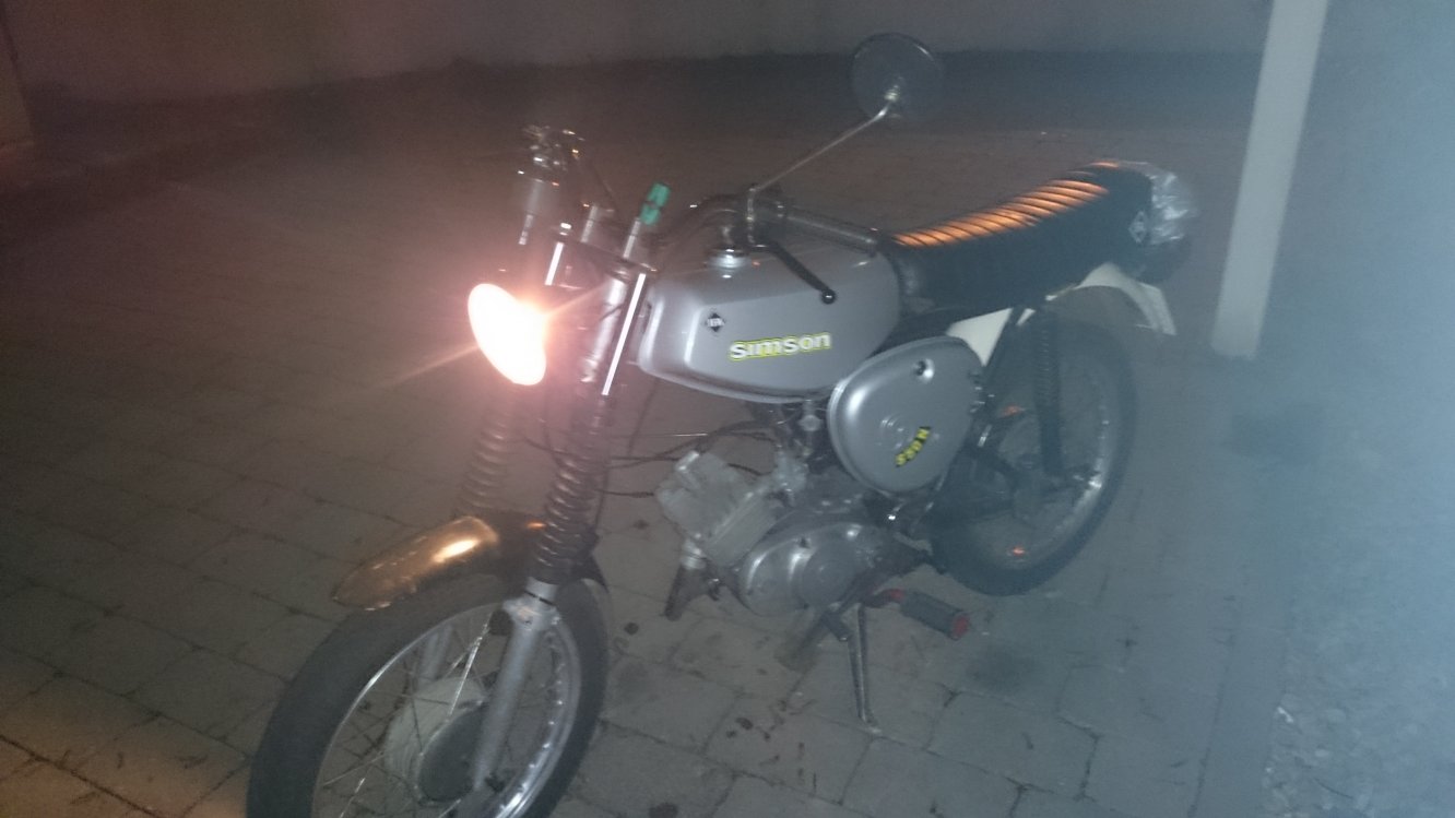

Und ich habs geschafft!!! Es werde Licht.
Hab einfach eine Leitung von der Batterie an die Lampe gelegt und siehe da bei Stufe II Zündung und nach oben geschobenen Abblendschalter leuchtet der Scheinwerfer. Abblendlicht geht zwar nicht, aber ist erstmal nebensächlich, jetzt kann ich wenigstens zur Arbeit morgens früh mit dem Moped fahren.[ATTACH=CONFIG]12514[/ATTACH]
