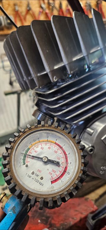

    Habe mir dann etwas zum Abdrücken gebaut, um undichtes Kurbelgehäuse oder Ähnliches ausschließen zu können.
    Bei mir stellte sich heraus, dass die eingeklebten Hülsen zu den Nebenauslässen undicht waren.
    Dieser Test eine Weile früher hätte mir viel Arbeit und Nerven ersparen können.

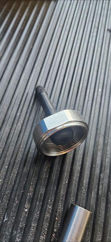

    Das ist er aber auch mit nur einem O Ring wenn die Dichtfläche der Hohlwelle in Ordnung ist.
    Ich sammle die Wellen und mache mir immer einen Schwung neue und arbeite auch die gebrauchten Kickstarter Wellen um.
    So kann man auch weiter hin alte ddr hohl Wellen nutzen wenn sie ansonsten noch intakt sind
    Aber ich habe auch eine vernünftige Drehmaschine um das umzusetzen.
    Der o ring kostet auch nicht die Welt
    Ist nun mal nachhaltiger als immer gleich alles zu tauschen und ersetzen.
    Aber das ist eigentlic eine andere Geschichte, hier im Thema sollte ja glaube um Öl gehen
    Ob man dann noch vernünftig schalten kann und der Kickstarter beim Ankicken wieder nach oben geht, dass ist eine andere Frage.
    Ich baue die Kickstarter Wellen seit Jahren schon so um wie es sie anscheinend jetzt auch bei sh zu kaufen gibt
    Also Mit 2 o- ringen
    Wenn die nut passend gefertigt ist , die passenden O Ring am besten viton verwendet werden und bei der Montage etwas gefettet wird, gab es da noch nie Probleme .
    Und vorallem der Motor ist dicht.
    Auch mit alter hohl welle welche zu ddr Zeit offensichtlich nur gebohrt wurden und teils eine sehr schlechte Oberfläche aufweisen

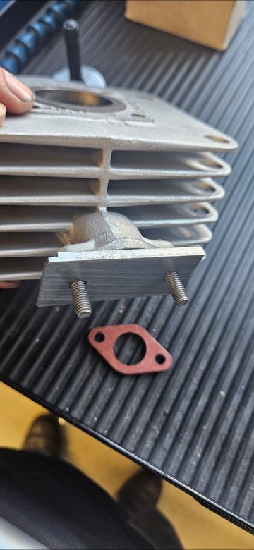

    Ich habe für ein Low-Budget-Projekt einen GSO60 in fragwürdigem Zustand bei eBay ergattert.
    Der Vorbesitzer hatte, warum auch immer, den von Jeffrey gelieferten Kolben durch einen Einring-LT-Kolben ersetzt.
    Offensichtlich wurde dieser nicht vernünftig verbaut und ein Kolbenclip hat offensichtlich größeren Schaden angerichtet.
    Auf gut Glück und aus Neugier habe ich trotzdem den Zylinder gekauft.
    Angekommen erkennt man am Zylinder an sich und der aufwendigen Bearbeitung der Kanäle die gewohnte sehr hohe JW-Qualität.
    Ich hatte damit gerechnet, dass der Zylinder definitiv geschliffen werden muss und hatte Bedenken, ob er im letzten Schleifmaß überhaupt sauber wird (60er Grundmaß 41,00 mm; letztes Schleifmaß meines Wissens für gängige Kolben 42,00 mm).
    Jetzt hatte ich doch noch mal einen Versuch gewagt, das Ganze zu retten, und habe die Riefen im Zylinder und am Kolben so gut es geht geglättet.
    Der Zylinder wurde noch mal nachgehohnt.
    Sehr erfreulich stellte sich heraus, dass das Schadensbild hauptsächlich unten im eher irrelevanten Bereich der Laufbuchse bestand.
    Also getreu nach dem Motto Versuch macht klug, wurde das Ganze gestern am besagten Low-Budget-Projekt verbaut.
    Und nach ein paar Kilometern und etwas Vergasernachjustierung muss ich sagen, bin ich sehr positiv überrascht vom Zylinder.
    Setup aktuell vom vorherigen leicht bearbeiteten MZA 60/4 Kanal übernommen:
    JW GSO 60 (Zustand siehe Bilder)
    Ausgedrehter DDR BVF auf 19 mm mit LLD32 HD78
    08/15 AOA 2 (alter vorhandener Auspuff, Krümmer gekürzt und Engstelle Endtöpfe erweitert)
    Vape/Powerdynamo 1.5 ZZP v. OT
    Übersetzung 16:31
    DDR 4 Gang S51 Primär 20:65
    Fahrzeug S51
    Luftfilterblech ausgeschnitten + große Twin Air Matte

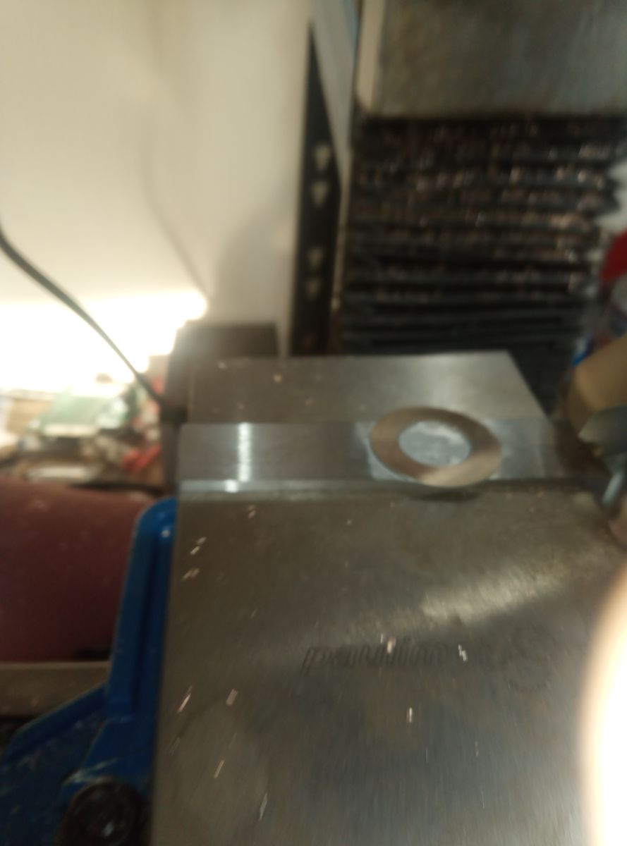

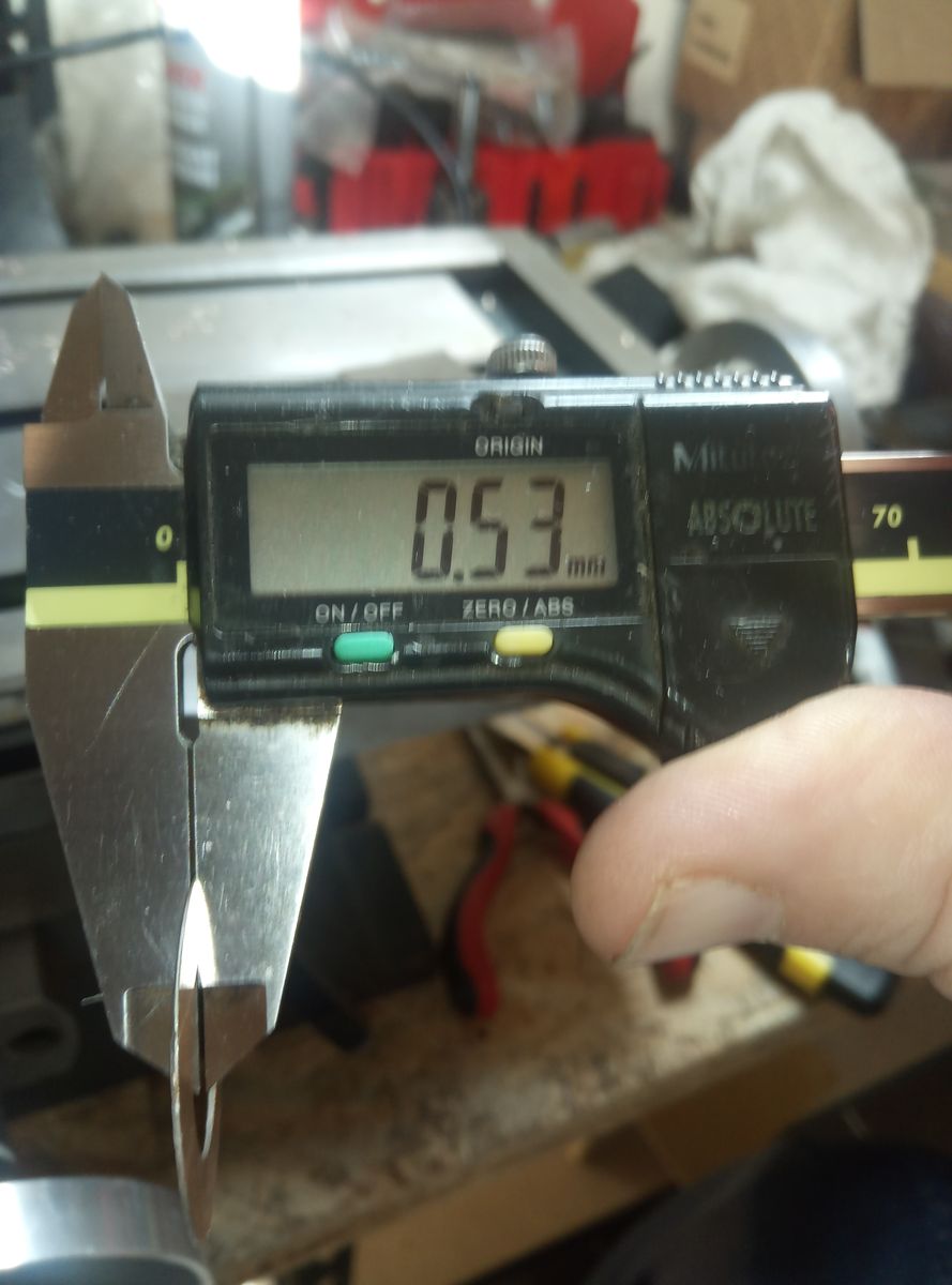

    So, die Anlaufscheiben haben auf einer Seite jeweils 0,5mm verloren. Jetzt kann als nächtes die Kurbelwelle umgepresst werden.
