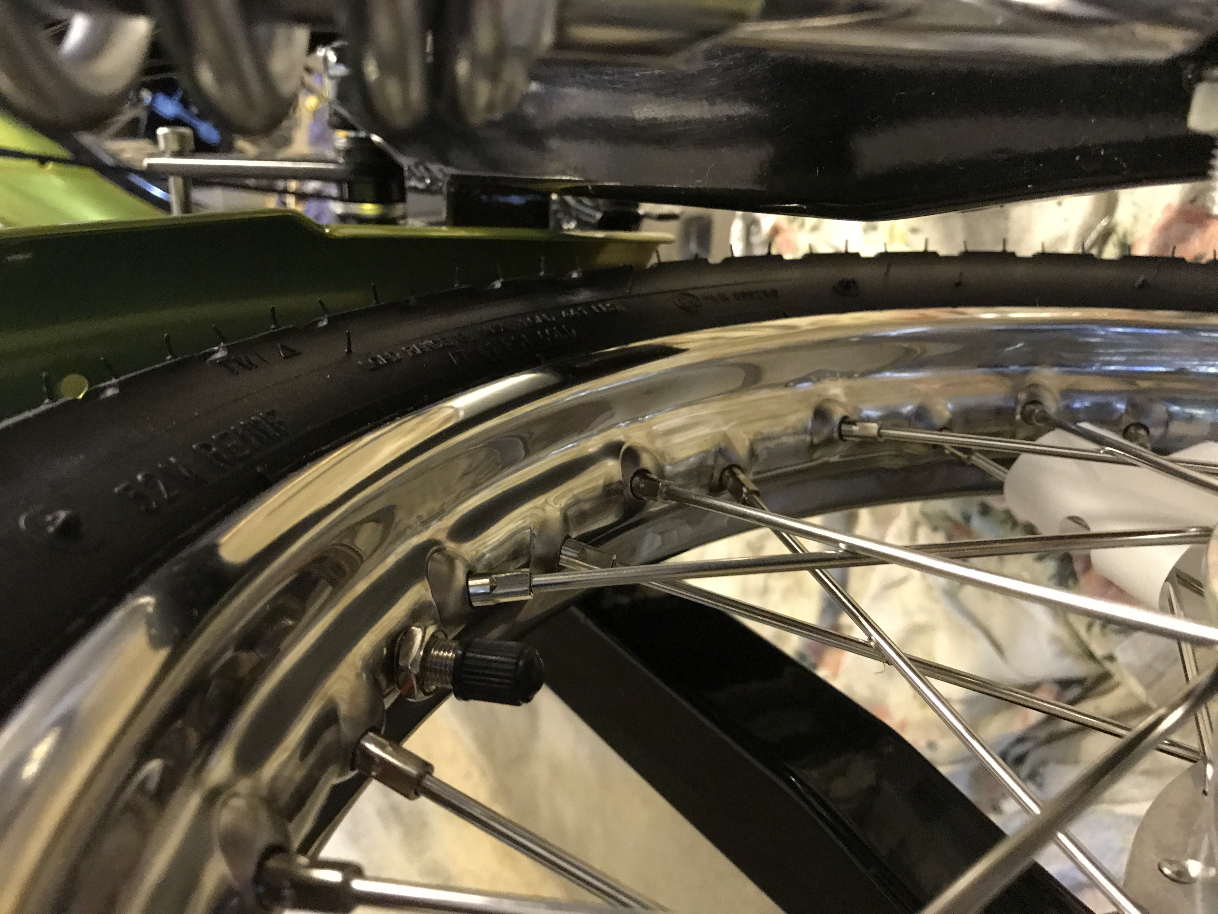

Auf dem Foto sieht es evtl bisschen komisch aus. Aber ist eigentlich nicht viel unterschied (vom Rad Platzmäßig) zu mein anderen Mopeds mit Original Schwinge

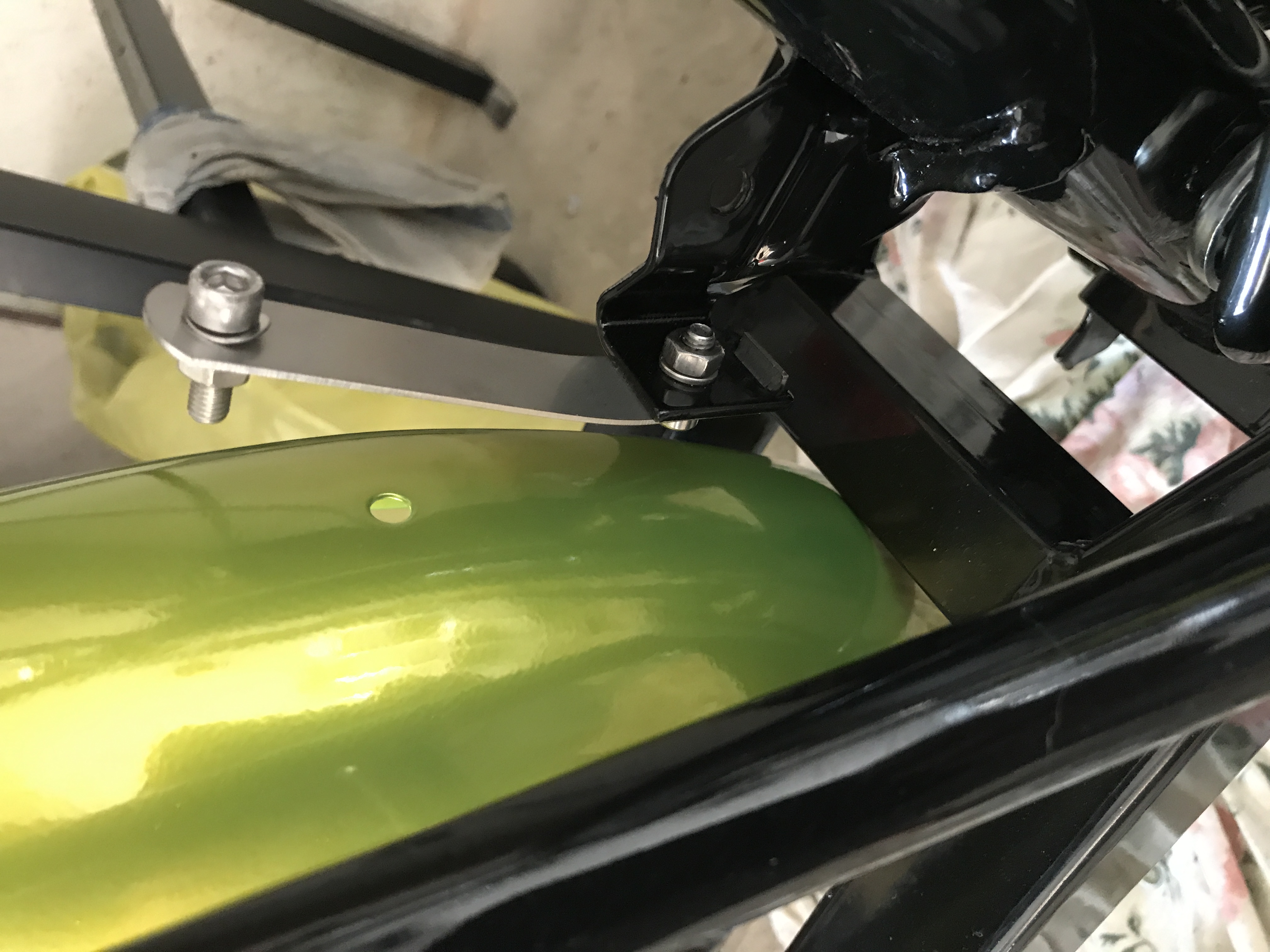

Quote from Simson Power51Ja wenn da Schutzbllech nicht befestigt wird Reibt sich Farbe von Schutzi und Schwinge ab, bieg ein passendes Blech der diese Entfernung überbrückt.
Also lieber auch 1-2 mm weg drücken von der schwinge oder ? das es wenigstens bisschen spielraum hat. Ich hätte sonst dann mein Jetzigen halter oben einfach umgebogen damit das Loch an mein Schutzblech kommt.
Würde gehen oder lieber nicht oder was sagt ihr ??
Dann stecke ich das rad erstmal dran bevor das Moped komplett zusammen baue. Nervt mich echt alles langsam wollte das Am wochenende komplett fertig haben. Mache dann gleich mal Bild wenn dran gesteckt habe .
Aber eigentlich ist das ja auch scheiße mit dem Schutzblech wenns an der schwinge dran ist da geht ja doch dann eigentlich die farbe ab bzw kratzt ab oder liege ich da falsch ?
Wäre aber kein Problem so zu fahren wenn ich es dann fest kriege irgendwie. ? oder gibt es dann auch Probleme mit dem Rad wenns eingebaut ist.
Was haltet ihr davon das ich den Schutzblechhalter umbiege das ich es fest bekomme ?
Oben am Obergurt ganz normal wie Original ist.

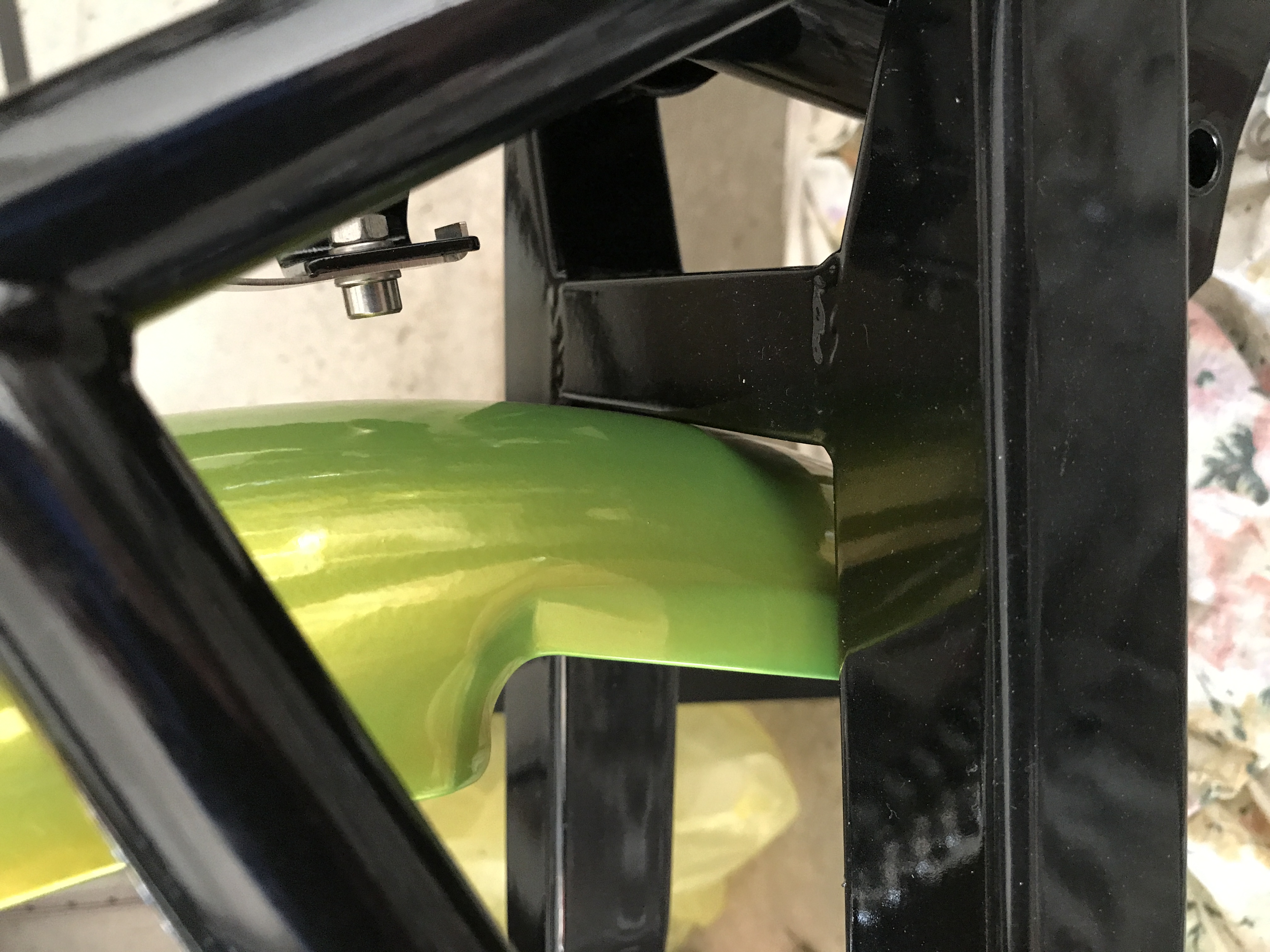

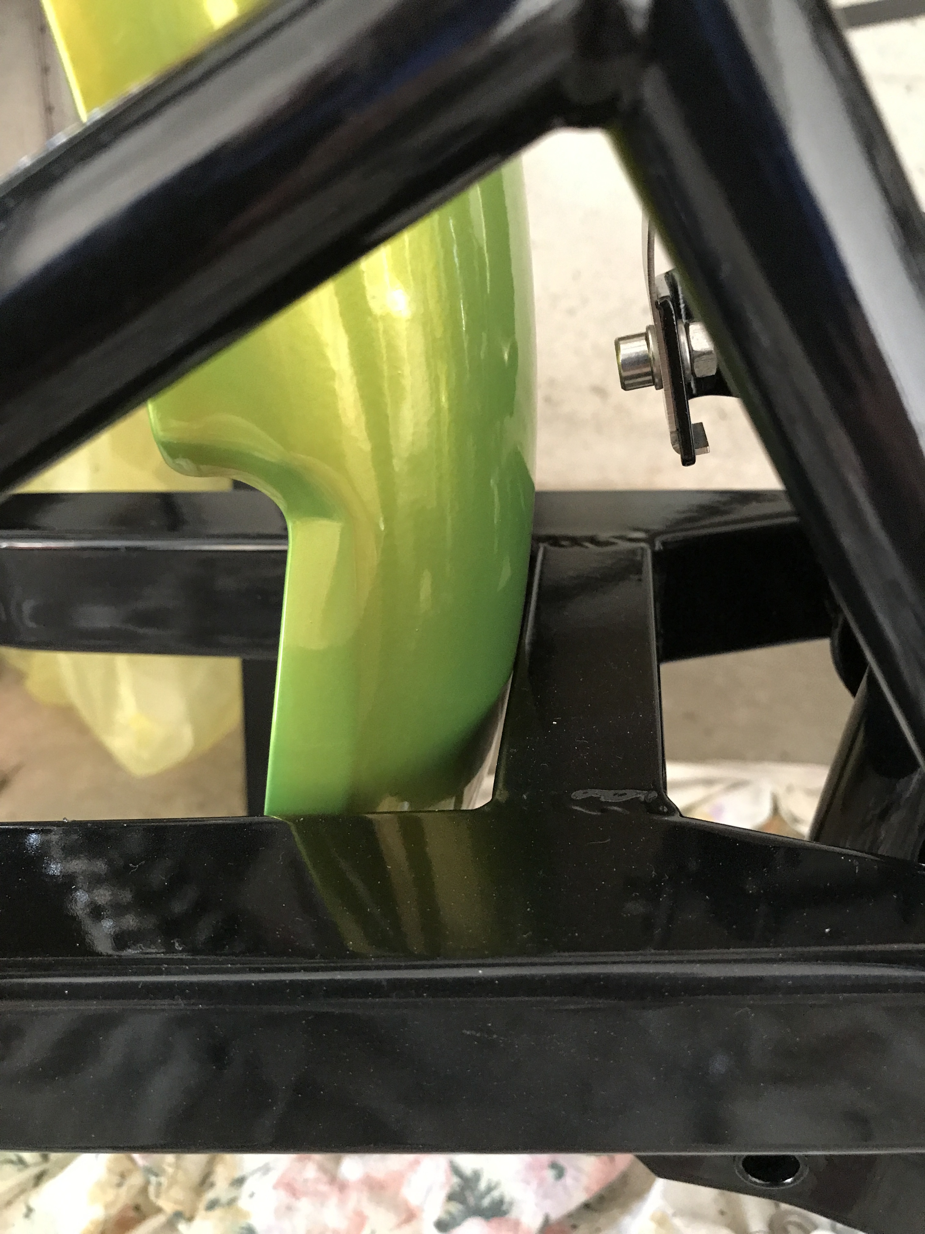

Hey.
Ich meine das so. Das Schutzblech steht komplett an siehe Foto . Und Halter passt auch nicht irgendwie vorher hat es ja gehalten mit dem Halter .
Sorry das hier frage aber ich habe noch nie Erfahrungen mit Kastenschwingen deswegen weis ich nicht ob es normal ist oder so.

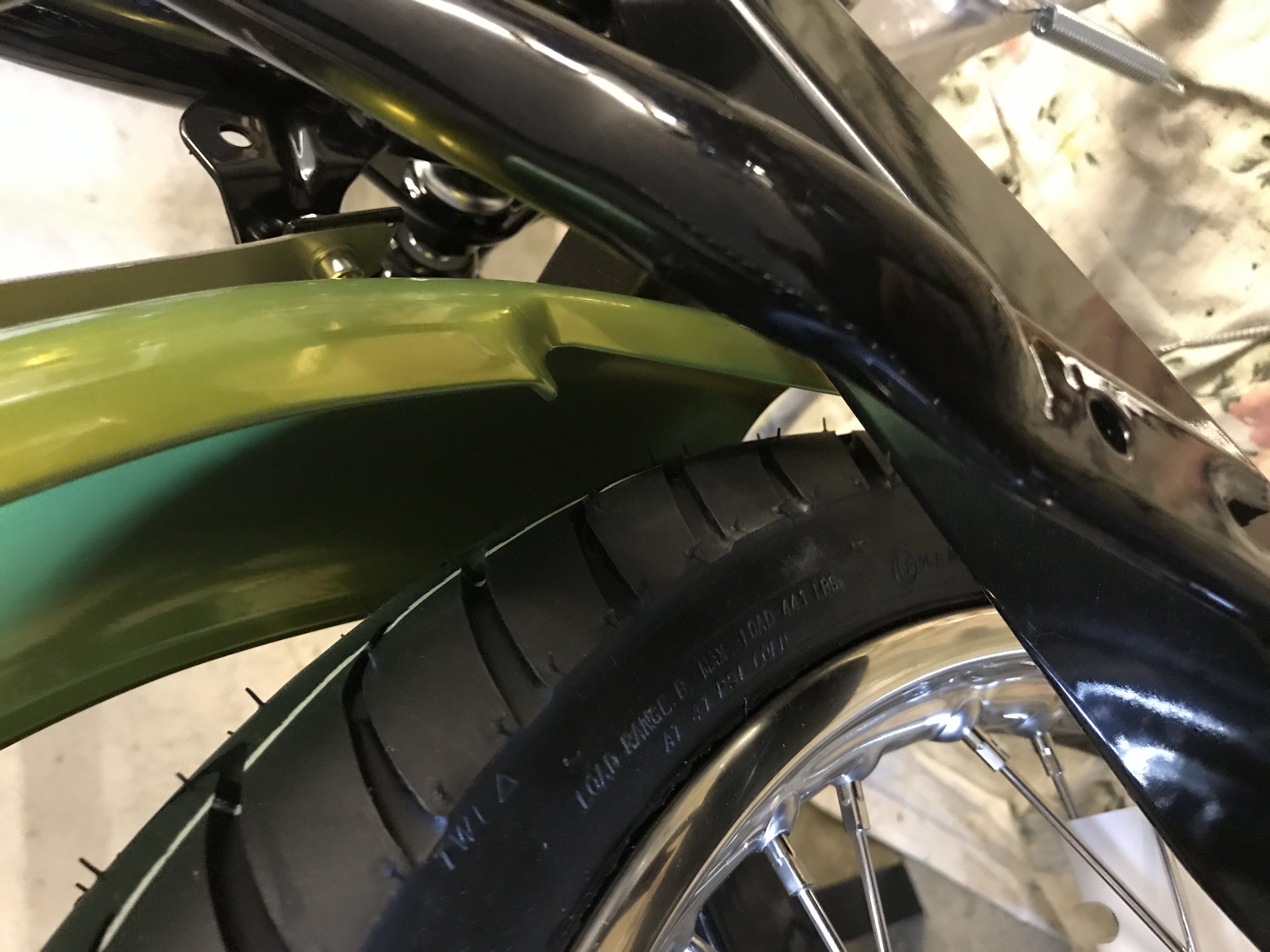

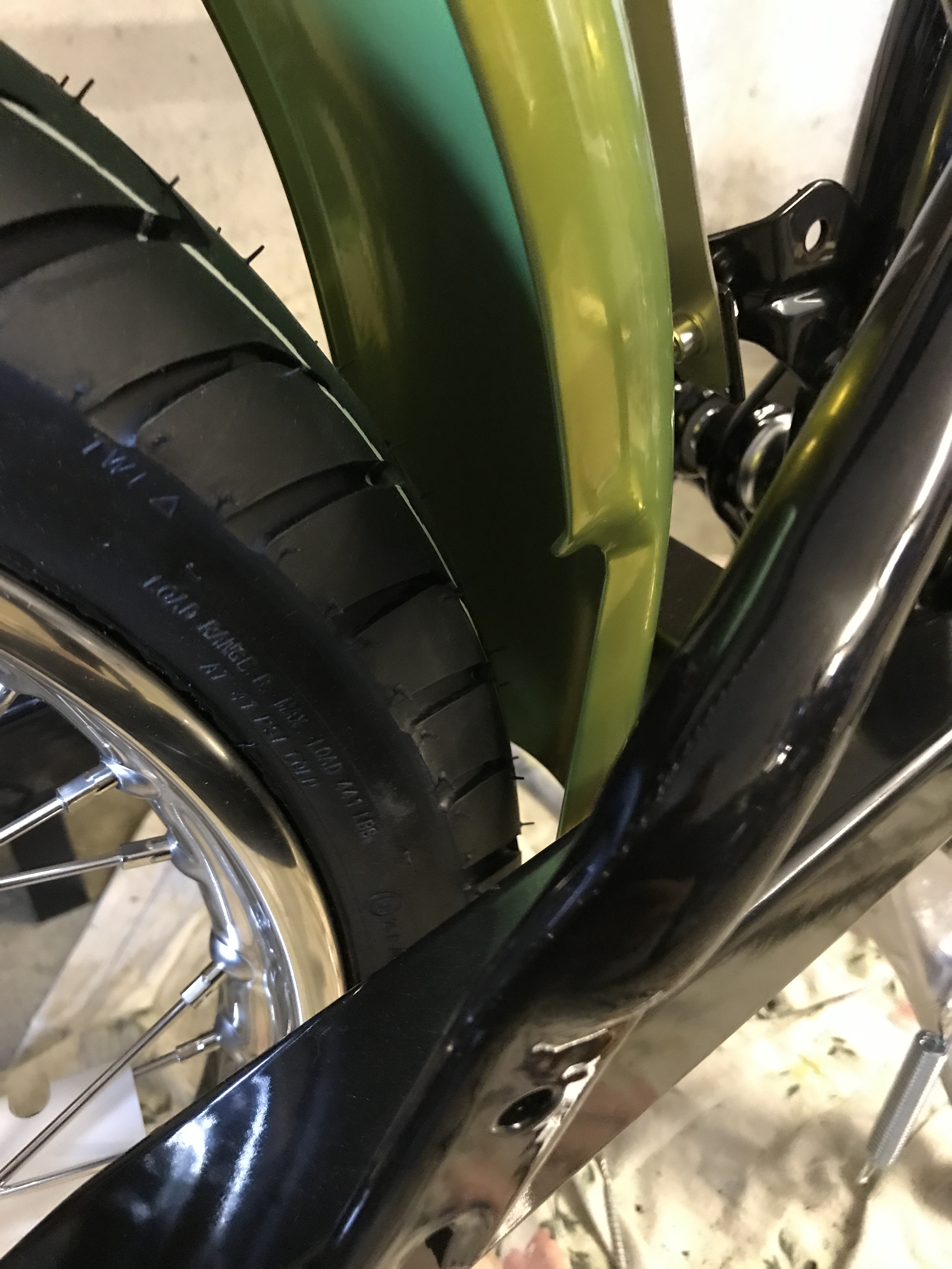

ich habe mal eine Frage an die Jungs die Kastenschwinge haben in einer S50 oder S51.
Ich habe eine Motopipes Kastenschwinge Gekauft (Original Länge) aber wo ich heute mein Moped zusammen bauen wollte habe ich mitbekommen das mein Schutzblech jetzt irgendwie nicht mehr passt. Wenn originale Schwinge dran mache passt es ohne probleme.
Habt ihr irgendwie ein Tipp für mich ?
