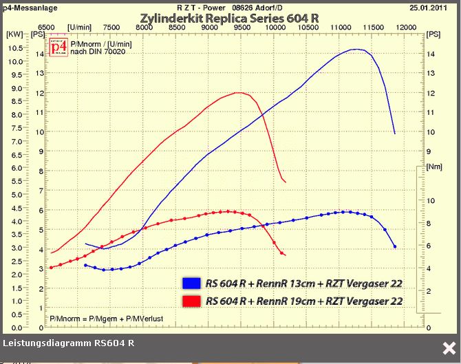

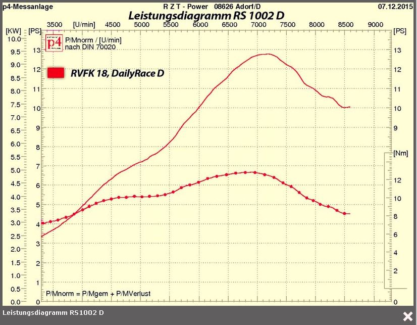

  • Ich find so Fragen immer geil. Aber es muss ja verstanden werden, deshalb versuchs ich mal zu erklären:
    Ich musste irgendwann lernen, dass die Leistung nicht von ungefähr kommt. Bei unverändertem Hubraum muss die Leistung zwangsläufig über Drehzahl kommen, denn die Steigerung des Drehmoments ohne den Hubraum zu verändern ist nur begrenzt möglich. Leistung über Drehzahl zu gewinnen bringt allerdings gewisse Nachteil (gerade im Strassenverkehr) mit sich. Die da z.B. wären: Keine Leistung im unteren Drehzahlbereich, schmales Band, geringere Haltbarkeit, hoher Verbrauch, das Gesamtsystem wird schwieriger abzustimmen.
    Schau dir doch einfach mal die Formeln an und versuch die Zusammenhänge zu verstehen: http://www.kfztech.de/kfztechnik/mot…tungsformel.htm
    Grob gilt:
    P = Leistung in W
    F = Kraft in N
    d = Durchmesser in m
    n = Drehzahl in 1/min
    60 zur Umwandlung min in s
    Dann hauste dir das mal in nen Excel rein und rechnest mal rum wieviel NM du bräuchtest um deine Wunschleistung zu bekommen.
    Dann schauste dir mal ganz viele Leistungsdiagramme an und schon hast du ein Gefühl für die Sache was möglich ist.
    Hier mal 1002D vs. 604R von RZT:
    Bei mir kam dann die Erkenntnis wie man so schön sagt: Die PS gewinnen am Stammtisch, der Drehmoment auf der Strass. Denn es macht für mich und denke für einige andere hier mittl. mehr Spass mit langem Hub, Viel Hubraum und guter Leistung bei niedrigen Drehzahlen zu fahren.
    Unterm Strich musst du nur wissen, was du willst...
    Gruß Michel
