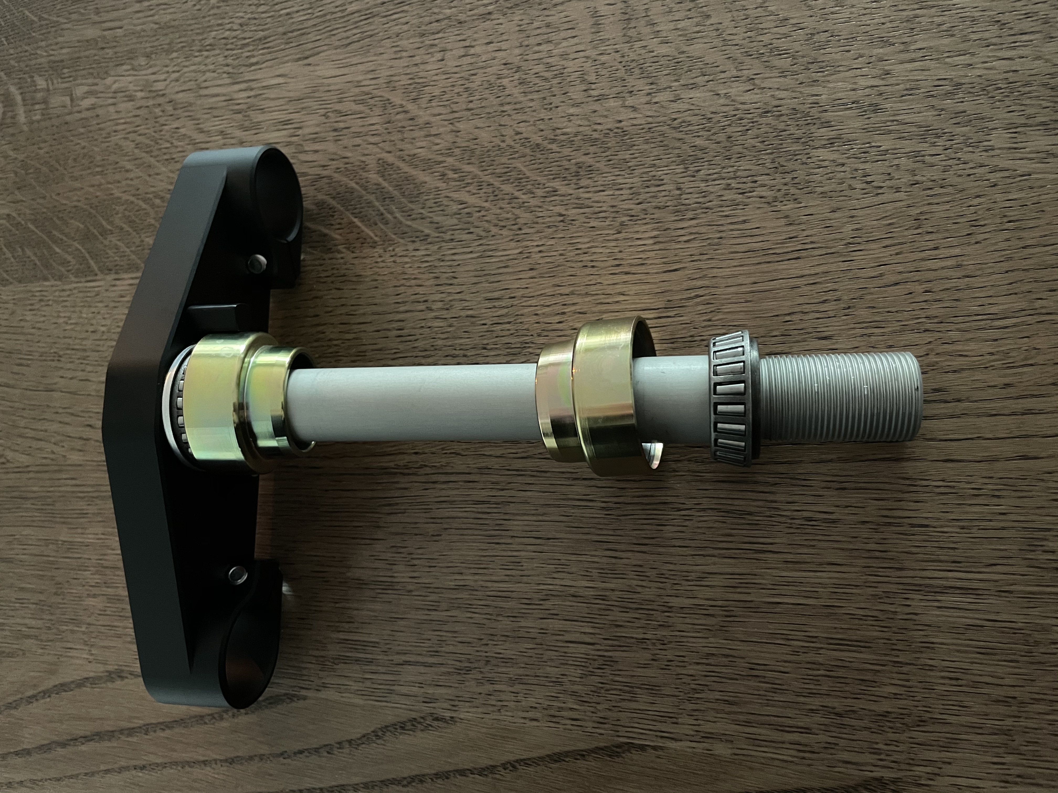

Danke dir. Ich habe nochmal eine Frage.
Das obere Kegelrollenlager sitzt fest auf dem Steuerrohr. Das bekomm ich nur durch erwärmen runter.
Ist das normal?
Heißt ja auch, dass ich es bei der Montage auch wieder erwärmen müsste.
Kenn ich so eigentlich nicht.
Danke & Gruß
Nein.
Es sollte einen leichten Schiebesitz haben.
Das obere Lager dient zur Einstellung des Lagerspiel.
Runter machen und Rohr mittels Schleifpapier bearbeiten.
Wenn das andere Lager leicht ging dann tauschen.
Ist das Steuerrohr neu gefertigt?
Normalerweise dreht man 2 Lagersitze und stellt die Mitte frei. Sonst ist die Demontage sowie Montage sehr bescheiden.
Sieht aus wie eine ROX Gabelbrücke
Bin bei der Rox 20sek mit feinem Schleifpapier drüber und dann flutscht es.
Warum es so gemacht wurde ist für mich auch ein Rätsel
Die alten Rox hatten da eine verjüngung.
Die neuen auch. Das Problem das das Lager straff drüber geht bleibt oben und unten bestehen. [Blockierte Grafik: https://uploads.tapatalk-cdn.com/20201223/7274576835eac02cfa7094a9f36a6d01.jpg]
Hab das Lager jetzt unten. Muss das Steuerrohr definitiv bearbeiten.
Ich hab eine Rox aus der Letzen Charge da besteht das Problem nicht, bei der von 2015 und 2018 die ich auch verbaut habe, ist es allerdings auch wie in den letzten Kommentaren erwähnt.

Hast du schon ein Bild im verbauten Zustand ?
