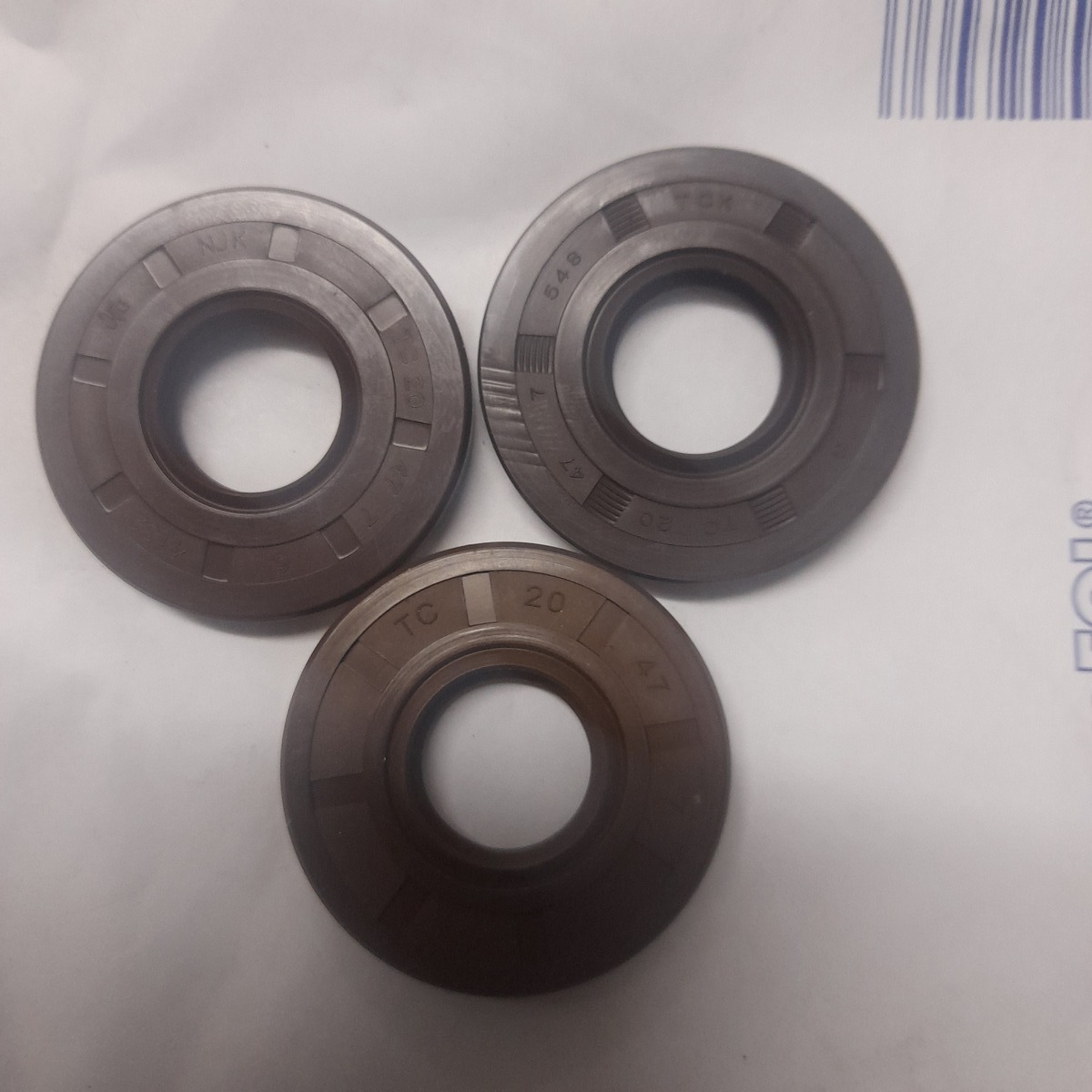

Welcher Simmering , von welchem Hersteller da verbaut ist , sehe ich erst bei der Demontage .
Ich habe 3 verschiedene hier , welchen würdet Ihr verbauen ?
Oben links - NJK
Oben rechts -TCK
Unten - TC
Oben links - NJK
Oben rechts -TCK
Unten - TC
Es hat sich an einem neu gemachten Motor , innerhalb kürzester Zeit , ein brauner Viton - Simmering , in Form einer Undichtigkeit ,verabschiedet .
Welcher Simmering , von welchem Hersteller taugt denn nun wirklich ?
Hat schon jemand die "Grünen" von "Schmitt" getestet ?
