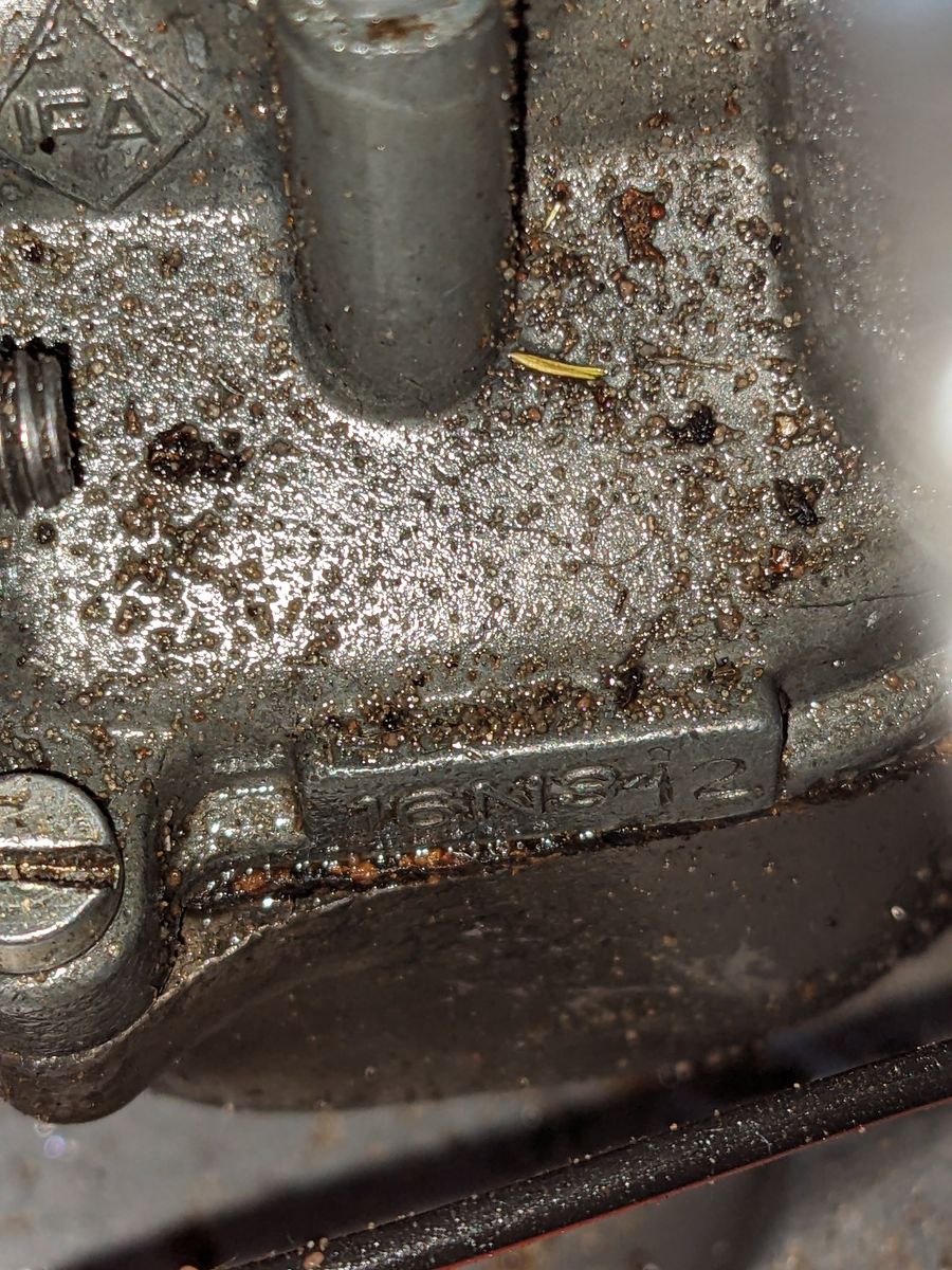

Hab einen Sparvergaser drauf
Bezeichnung vom Vergaser BVF 16N3- ?
16N3-12 = 40km/h Ausführung
16N3-2 = 60kmh Ausführun .
Letztere Version scheint dezent überdimensioniert 😉
Da is bestimmt ne Null zu viel.
Wohl eher ne 6 zu viel![]()
Du meinst eine 6 zuviel oder ? ![]()
