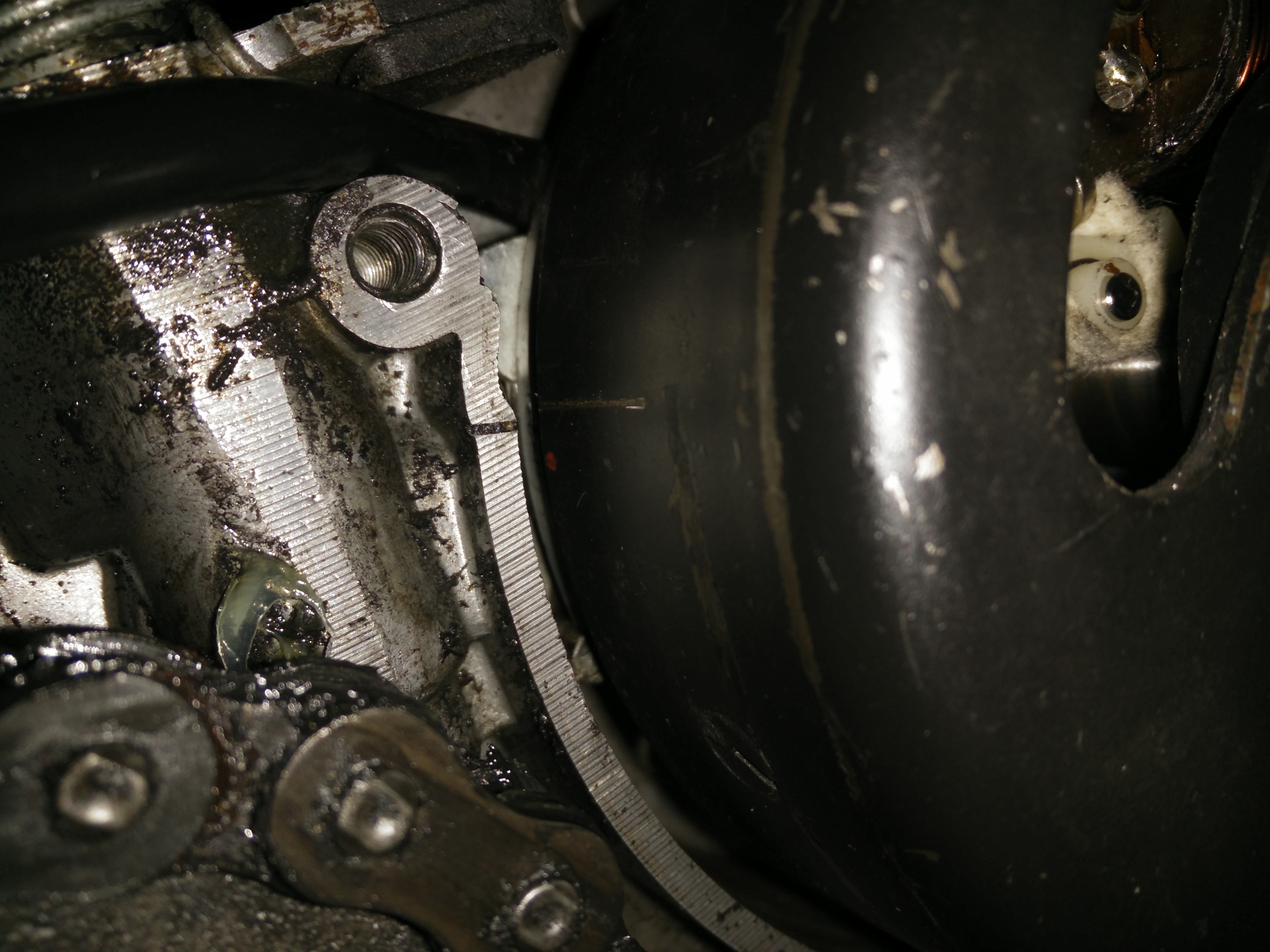

Ja, messuhr steht dabei auf 1,8 mm vor OT
Motor hält kein Standgas, Vergaser ist noch in der Grundeinstellung
Wenn ich Gas gebe macht der Motor mööÖÖööp
Zündung mit messuhr eingestellt.
kann es wirklich sein, dass die Markierung am Polrad soweit daneben liegt?
