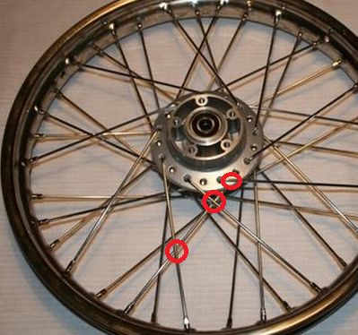

Wenn du denn weg einer Speiche von der Kröpfung bis zum Nippel verfolgst, kreutzt diese dabei 3 Speichen die in die andere Richtung gehen. Unten mal ein Bild als Beispiel. Als Hilfestellung wäre noch zu sagen das normale Simsonfelgen nur 2-Fach gekreuzt sind.
