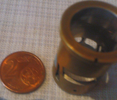

    Re: Riss in der Buchse
    Wenn es an einer nicht so wichtigen Stelle ist, könnte man auch eine kleine Bohrung setzen.
    Aber 5mm oberhalb des Rissendes bohren, also noch bissel platz lassen!
    Ab der Bohrung reist es dann nicht weiter.
