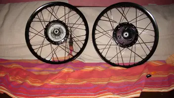

Aus meiner Zeit als ich noch an Fahrrädern rumwerkelte ,da sie mein Hauptfortbewegungsmittel waren ,
kannte ich denn Besitzer eines Fahrradladens bei uns in der Stadt ,
den es Leider nicht mehr gibt (wurde durch nen Frisörladen ersetzt ).
Dieser Zeigte mir wie ich Räder einspeiche und zentriere , was ich heute auch noch tue um wir was
dazu zu verdienen (bei Interesse Pn ;D) .

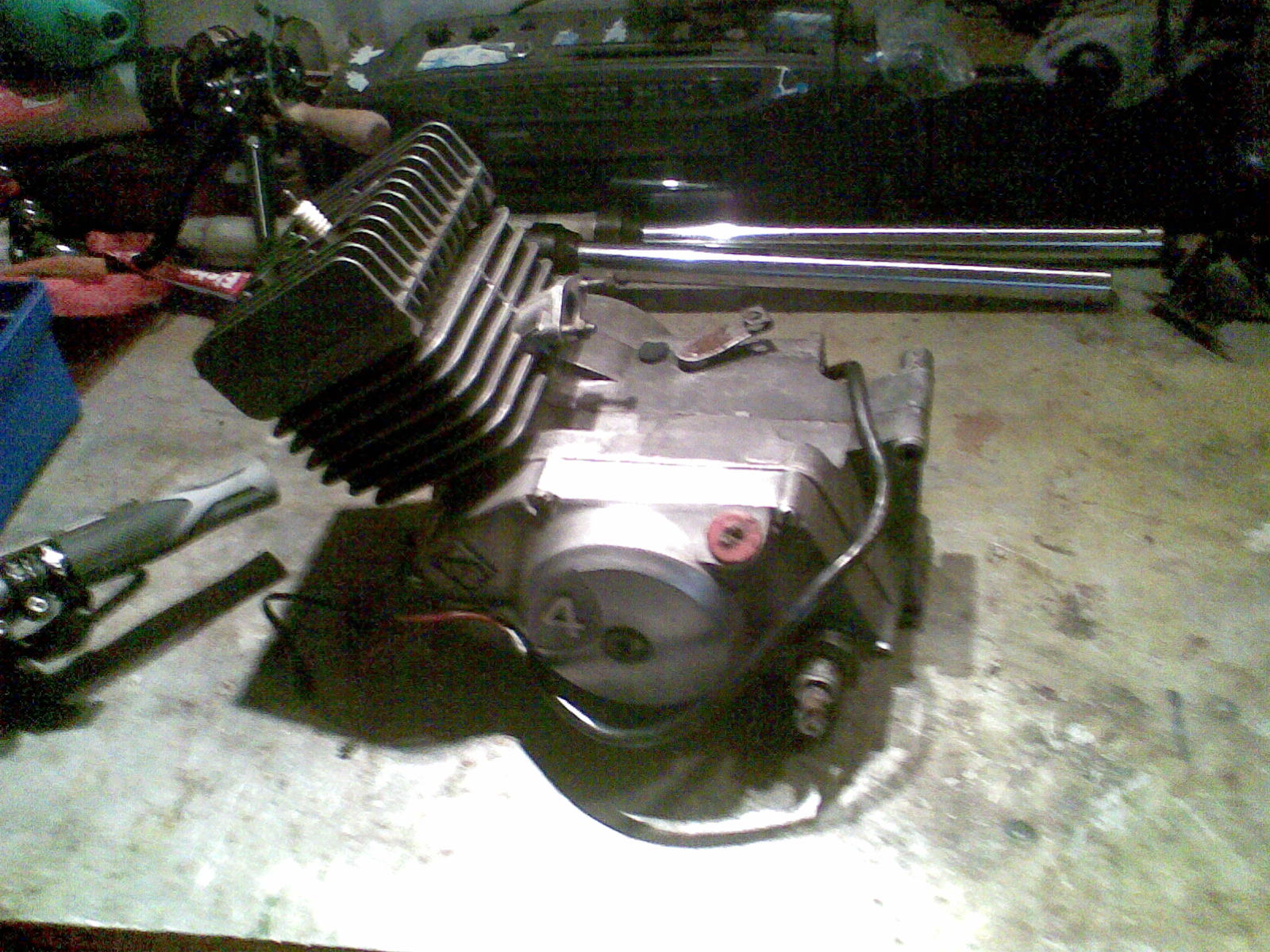

Als dann der kalte Winter vorbei war war auch das Moped fertig für die ersten Testfahrten.
Verbaut waren zu dem Zeitpunkt :
60/4 billozylinder
5-Gang
16mm Bvf Vergaser
32mm Prallblechauspuff
Elektronikzündung
Bei der ersten Testfahrt lag ich auch gleich lang und die schöne frisch Lackierte Lampenmaske hatte ihren ersten Kratzer
Warum? Weil man gebrauchten Vergaser nie vertrauen sollte.
Irgendjemand hatte vorher einmal die Standgasschraube unsanft reingedreht dadurch hatte der Gasschieber ne Vertiefung in der "Laufbahn" ,
so dass der Gasschieber auf Vollgas hing, ungünstig wenn man im 1. Anschiebt.
Naja was solls eine Woche später lief sie dann zuverlässig und hatte ihr Kennzeichen
