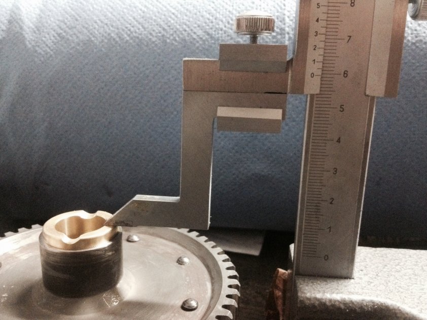

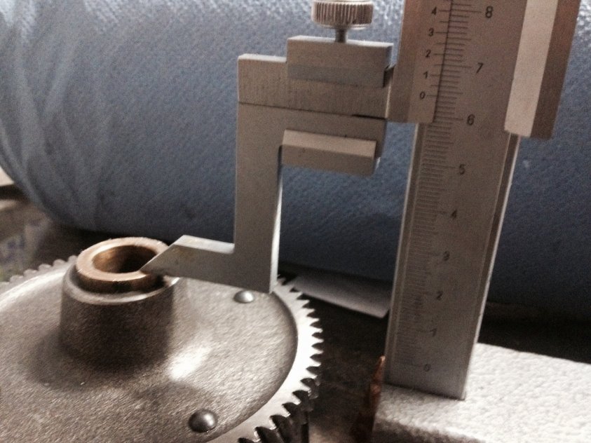

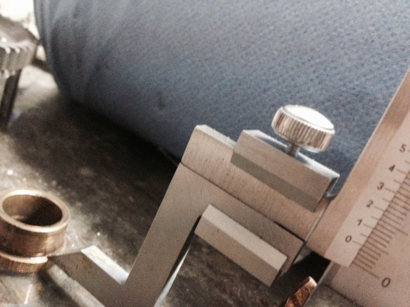

Ja, die Buchsen kann man austauschen aber nicht weiter reinschieben da sie einen Bund haben wie in Bild 2 zu sehen < extra für Dich gemacht Bild 1 original, Bild 3 abgedreht.

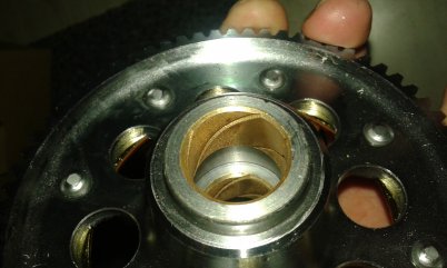

Bilder vom Reso Korb
Sieht so aus wie die Buchsen von den "schrägen" MZA Sportprimär Antrieben. Die haben da wohl eine Messingschicht rauf gesintert.

Eigentlich müsste es ja auch gehen: die Stahlbuchse entfernen und eine Bronzebuchse anpassen ein einpressen.
Die beschichteten Stahlbuchsen reichen völlig aus. Bei modernen Crossern ist das genauso
Wenn die Beschichtung weg ist und der Korb entsprechend klappert, muß die Buchse eh neu. Also ob nun ne massive Bronzebuchse oder ne beschichtete Stahlbuchse drin ist, sollte keinen Unterschied machen. Es sei denn, die Beschichtung taugt nix.
Wer weiß ob die was taugt?! Eh die Beschichtung weg ist-ist wohl eher die Verzahnung weg.
