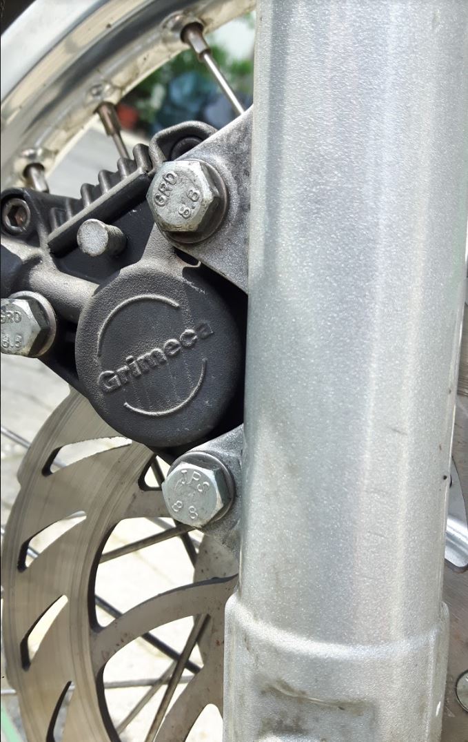

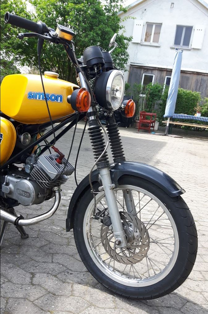

  • Hallo Leute,
    war gerade beim Tüv und wurde bezüglich der verbauten Scheibenbremsanlage wieder weggeschickt, da 1985 an der S70E nicht verbaut. Nun muss ich das Ganze beim Tüv eintragen lassen. Die Tüvstelle meines Vertrauens braucht nun einen eindeutigen Beleg, dass es sich bei der verbauten Gabel und Bremsanlage um das Originalteil handelt. Soweit ich gesehen habe, steht auf den Teilen keine Typnummer etc. dran, weshalb ich es höchstens mit der Bilddokumentation belegen kann. Das wird allerdings nicht ausreichen.
    Gabel und Bremse müssten aus der S83 stammen.
    Wer weiss Rat? Welche Möglichkeiten gibt es, den Nachweis zu erbringen?

  • Na zumindest die Bremsscheibe ist ja nicht original.
    Meinem Prüfer hat damals der Auszug der ABE von der S83 genügt. Da ist aber auch nur die Scheibenbremsanlage erwähnt und keine Nummern. Bücher über die Modellreihen helfen auch gut.
    Wenn das alles nicht reicht hat der Prüfer Zugang zu den Unterlagen der S83. Die Meisten haben da aber keinen Bock drauf zu suchen.
    Such dir einen verständigen Prüfer der Lust drauf hat.

  • Danke schonmal für den Tipp. Die original Scheibe + neue Beläge hab ich heut für den nächsten Anlauf geordert.
    Bilddoku hatte ich vorbereitet, ABE für die S83 bräuchte ich.
    Einen eindeutigen Hinweis auf dem Bremssattel / der Gabel (Nummer) gibt es eben nicht und da liegt derzeit das Problem.

  • Hmm, die Frage ist auf welcher Basis. Hab ne abgeänderte MZA Blase dran. Momentan als Nicht-Enduro-Variante.
    Auspuff ist bei mir eigentlich ausgeklammert, da dürft ich nicht ein Bock in der Garage bewegen. Wobei es jetzt so ne Sache ist. Beim 2 Takter wirkts hauptsächlich leistungsverändernd, beim 4 Takter auch, aber meisst in die Negative Richtung und es macht mehr Krach :D
    Also geh ich mal von aus, dass die Kiste zur Eintragung des Auspuffs auf den Prüfstand muss.
