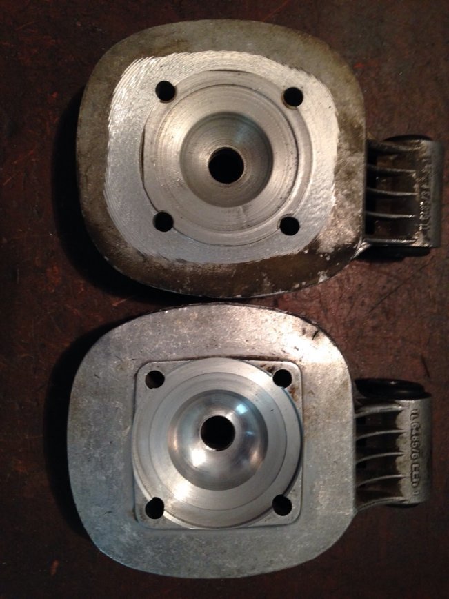

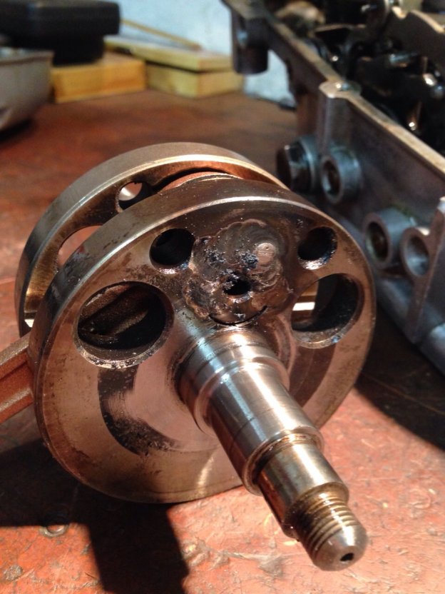

Ein Privattuner meines Vertrauens hat sich den Motor angeschaut, mit folgendem Ergebnis: statt der angegebenen 44mm Hub auf der HP von Reich, hatte die KW nur 42mm (hatte ich schon weiter oben geschrieben). Das bezahlte Schwertpleuel samt unterer Führung sucht man auch vergeblich. Statt dessen wurde die alte Serienwelle "fachmännisch" umgebaut.

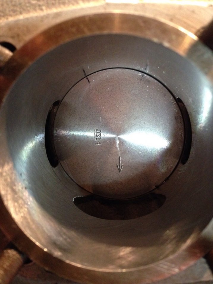

[ATTACH=CONFIG]14911[/ATTACH]Kostenlos dazu gab es jede Menge merkwürdigen Dreck im Kurbelgehäuse und die alten DDR Lager wurden auch nochmal verwendet

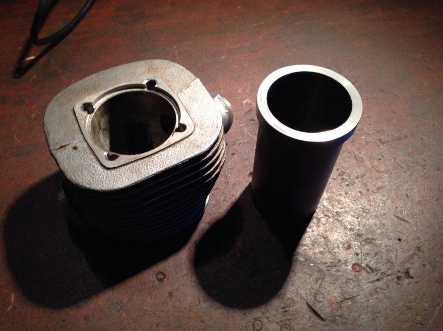

[ATTACH=CONFIG]14912[/ATTACH]Als Schmankerl war noch der Kühlkörper konisch ausgedreht, die Laufbuchse allerdings zylindrisch...
Ich habe mich nach gründlicher und ausführlicher Beratung für einen kompletten Neuaufbau entschieden, da eh eine neue KW hätte bestellt werden müssen. Diese hat jetzt echte 46mm Hub und soll am Ende mit entsprechender Bohrung satte 86 Kubik erzeugen. Erste Bilder (ich werde immer auf dem Laufenden gehalten-sehr geiler Service aber der gute Mann möchte unerkannt bleiben) sehen sehr vielversprechend aus, aber schaut selbst:[ATTACH=CONFIG]14913[/ATTACH][ATTACH=CONFIG]14914[/ATTACH][ATTACH=CONFIG]14915[/ATTACH][ATTACH=CONFIG]14916[/ATTACH][ATTACH=CONFIG]14917[/ATTACH][ATTACH=CONFIG]14918[/ATTACH]

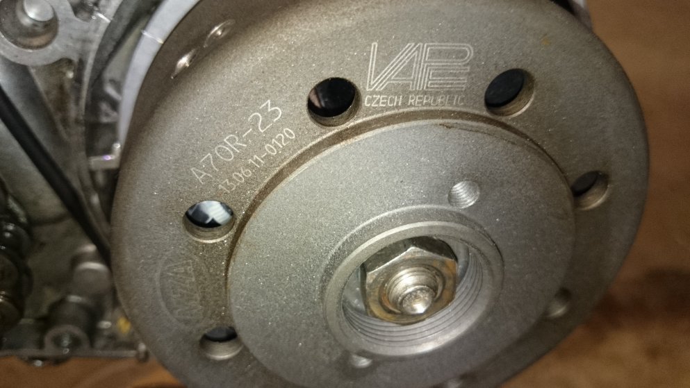

Einige Sachen habe ich noch für euch: Verbaut ist eine normale Vape mit 1,4mm v. OT, gemessen und abgeblitzt ->passt (hatte ich anfangs schonmal geschrieben). Über Nacht ist der Motor odentlich ausgetropft -> es waren exakt 500ml drin. Der Zylinder hat eine Bohrung von ziemlich genau 49mm (Messschieber). Der Kolben gibt in UT den Auslass und die Überströmer sauber frei, sogar 0,5mm drunter. In OT schließt der Kolben auf der Einlasseite mit der Buchse ab (da sind auch die Markierungen von der Berührung am Anfang. Auf der Auslassseite steht er 0,5mm unter der Buchsenkante. Ist das der Einfluss der Deachsierung? Er hat also ziemlich genau 42mm Hub bei der 49er Bohrung hat das wahrlich nichts mit Langhub zutun und auch die Kubikzahlen auf der Seite von Reich sind gelogen. Mit 39,5mm Hub komme ich nur auf 74,5 ccm. Den verkauft er schon als S78! In meiner bestellten Langhubversion mir 42mm Hub komme ich gerade mal auf 79 ccm. Die 54mm Kolbenhöhe, von denen ich geschrieben habe, sind von Kante zu Kante gemessen, also ohne die Wölbung oben. -

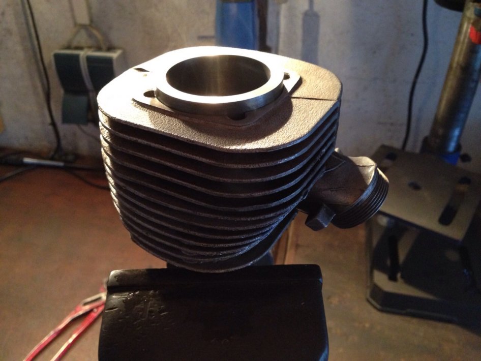

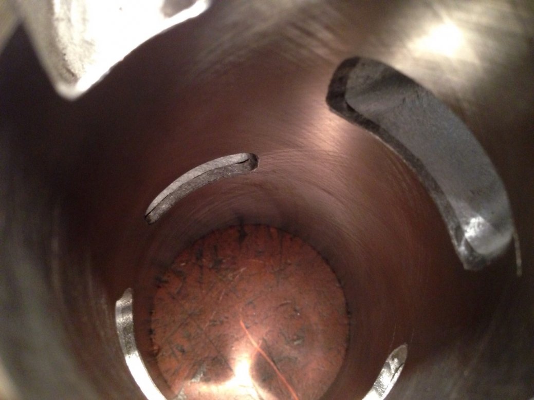

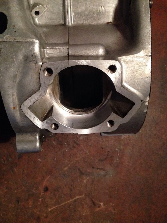

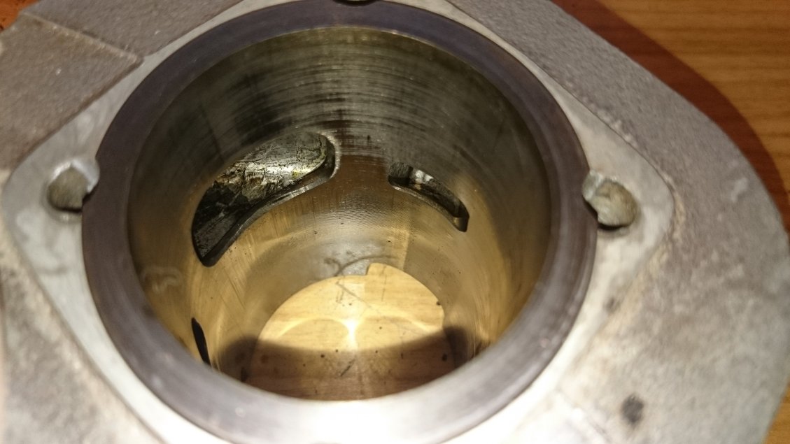

Ich habe mich heute ein letztes Mal dran gesetzt. Falschluft konnte ich mit Bremsenreiniger nicht detektieren. Weder am Kopf, noch am Fuß und auch nicht am Ansaugstutzen. Danach habe ich den Zylinder runter gebaut. Der Kopf hat starke Rattermarken vom Drehen, der Zylinder auch schon einige Riefen von den paar Metern, die ich damit gefahren bin. Oberfläche fühlt sich aber ganz OK an. Ich hab schon schlimmere Garnituren gesehen, die noch gut gefahren sind. Kolben hat keine Auffälligkeiten, außer minimale Markierungen vom Anstoßen am Anfang, Ringe frei beweglich. Kurbelwelle sieht OK aus, soweit man das mit dem Auge sagen kann. Die Steuerzeiten habe ich mal in Kolbenweg von Laufbuchsenoberkante (=Kolbenoberkante im OT) gemessen. Dabei kam raus: A: 22-42mm, Ü: 32-42mm, E: 55-73mm Der Kolben hat eine Länge von 54mm. Kann mit den Maßen jemand was anfangen?
An der Ölablassschraube waren verdächtig viele Späne, dafür dass ich noch keinen km gefahren bin. Wie kann das sein? Es waren exakt 400ml Öl drin, so wie es auf der Homepage von Reich steht.

Hab es schon mit und ohne den Ansaugstutzen zwischen Zylinder und Vergaser probiert und die letzten zwei Tage generell nur ohne Luftfilter getestet. Ich geh morgen nochmal intensiv auf die Suche nach Falschluft. Verbaut ist eine normale Vape Zündung.
