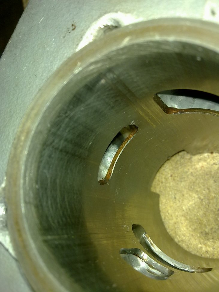

Den Überströmern würde ich mehr Fläche geben(breiter) und falls notwendig die horizontalen und vertikalen Winkel ändern. Zylinder würde ich neu schleifen(feinbohren+honen) lassen und natürlich den Kopf neu drehen. Mit der Verdichtung würde ich nicht über 11:1 gehen. Ob jetzt allerdings der Zylinder das eigentliche Problem ist kann ich dir nicht sagen. Kann auch sein im Unterbau ist irgendwas im Argen.

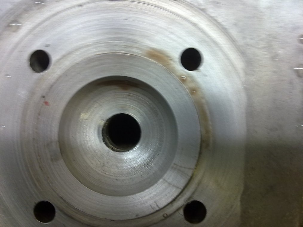

Hi, kannst du den Hub mal messen, sollte der nicht 44mm haben? Davon ab, wie der Kopf und die Buchse aussehen ist ja mal krass, da kann einem ja schlecht werden. Da bekommen die Begriffe Kreuzschliff und Rauhigkeit eine ganz neue Bedeutung. Was ist das für n Kolben, sieht aus wie n Honda aber nicht ganz. Wenn die errechneten SZ und der 42mm Hub hinkommen, würd ich da nix ändern, Kanäle etwas breiter, aber da geht eh nicht mehr viel, wenn du das Alu dahinter anpasst, musst du sonst wieder Kleben. Aber n schönen breiten 3ten Kanal könnt das Teil gebrauchen. Die Winkel auf jeden Fall überprüfen. Aber 16PS hat er auf keinen Fall, eher so max. 12. Wie gesagt hohnen und Barikit Kolben. ach ja kann sein, dass das Foto täuscht, aber ist der Brennraum im Kopf nicht n bisschen flach?

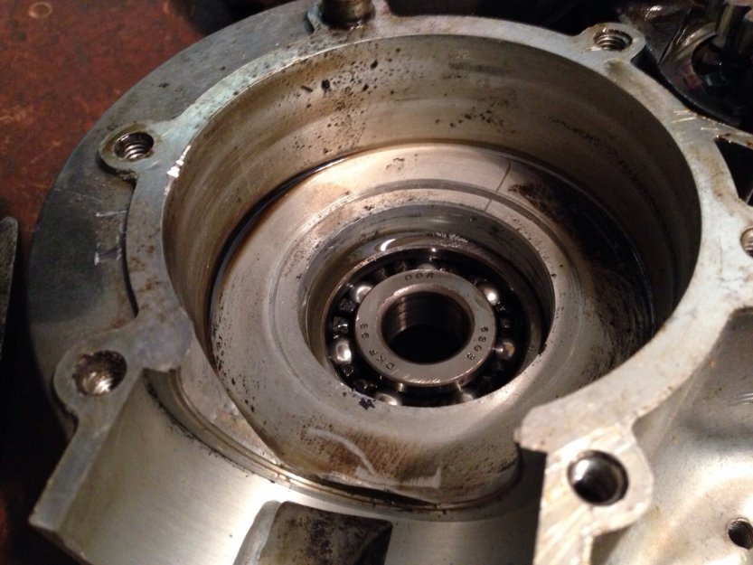

Edit was mir gerade beim Motorbild betrachen auffällt, wo ist die Mitteldichtung?
In der Mitte. Nein, Spaß bei Seite. Wenn du die Dichtung zwischen den Motorhälften meinst, die ist verbaut.
Naja man muss ja mal fragen, hab hier auchn M541 von nem Laiendarsteller "regeneriert", der säuft Getriebeöl durch die Mitteldichtung.

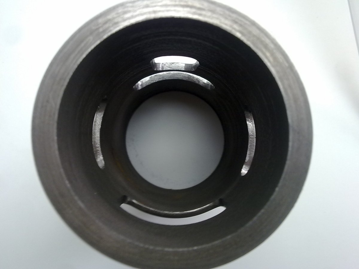

Bei so einem Pfusch bekomme ich Schnappatmung. In den Bildern wieder schön zu sehen der Qualitätsschliff von Reich. Wieviel die Kolbenringe bei so einer Laufbuchse tatsächlich abdichten, wird wohl ein Geheimnis bleiben. Kann halbwegs passen, muss nicht.
Mach mal einen Kolbenring vom Kolben runter und steck den mal in die Buchse, auf verschiedenen Höhen da wo die Kolbenringe auch laufen und schau mal ob du einen Lichtspalt siehst. -
Ich muss zugeben, dass der Schliff bei meinem 105er auch so aussieht!
Ist also nicht die Ausnahme.
...Als ob da mit nem 15€ Akkuschrauberaufsatz drin rumgefuhrwerkt wurde.

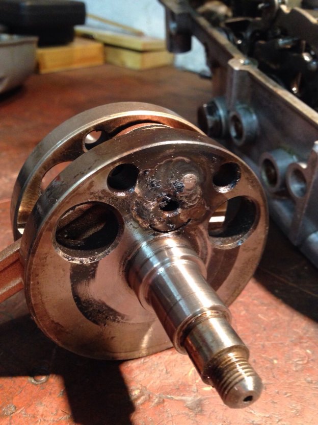

Der Zylinder ist für 42er Hub gebaut, die Welle hat aber originale 39,5mm Hub.
Damit sind die ohnehin schon recht kleinen Strömer im UT nur 7,5mm geöffnet,
der Auslass wird nicht komplett frei gegeben, der Einlass zu früh und die Steuerzeiten verschieben sich total.

Ne auf dem Bild vom Motor siehst du, dass die welle auf jeden Fall bearbeitet ist. Das pleuel ist weiter draußen, der kolben steht ja oben auch fast bündig.
Man könnte sie auch auf unten geführt umbauen und den hubzapfen verschweißen um die Steifigkeit zu erhöhen.

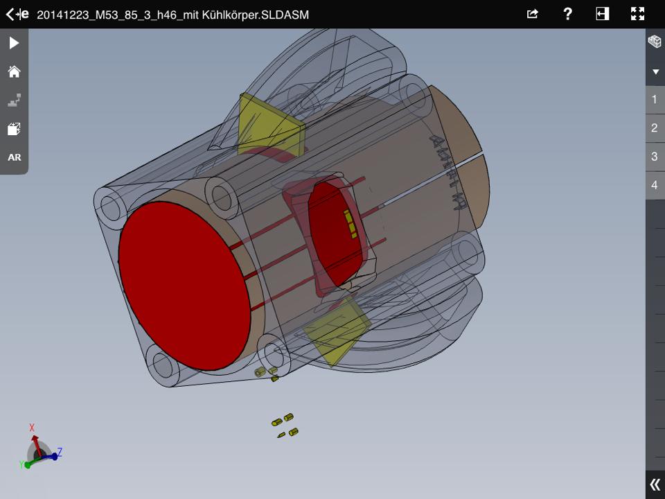

Soviele ideen, ich trage mich ja auch schon seit einiger Zeit mit dem Gedanken sowas zu bauen, allerdings mit 44 oder 46er Welle. Hab auch noch ne komplette m54 Gebläse Maschine hier. Hab auch schon lasernst dazu überredet eine Portmap zu zeichnen. Aber der Anblick des gs Getriebes und die pessimistischen Einschätzungen seines Besitzers hinsichtlich der Belastbarkeit des Originalgetriebes, haben meiner Planung einen herben Dämpfer verpasst. Hatte auch schon einen Namen für das Projekt. No fucking Gebläsemembraner. Aber was bringt es halt, wenn es dir das Getriebe zerpflückt. Eins von grad 10 auf dem Markt verfügbaren...
Und ich hab nichtmal n Fahrzeug in das ich den Motor reinbauen könnte.Da das 3D Modell des 86ers mit 46mm Kurbelwelle, halt darauf ausgelegt, was in den Kühlkörper mit den Stehbolzenbohrungen noch reinpasst. Hoffe mit Lasernsts freundlicher Genehmigung.
