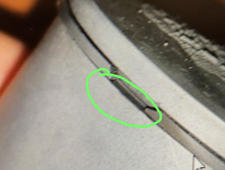

Ich habe (ist Sonntag und kann die email daher erst morgen nochmal nachlesen) in Erinnerung das dein Kollege eine Nachricht mit Bildern zum Primärstumpf gesendet hat.
Wie du an meiner Nachricht die du hier auch gepostet hast siehst wurde dort nicht abgespeist sondern erklärt wie wir dies befestigen.
Solche nicht sauber ausgeschliffen Stellen kommen bei so ziemlich jedem Hersteller mal vor (hier eine RZT Welle die wir verwendet haben) das ist tatsächlich nicht super schön aber technisch relativ egal den jedem der etwas technisches Verständnis hat ist klar das die Lösung mit dem Keil hier nicht wirklich zum halten beiträgt sondern die Pressung gegen die Fläche.
Wellen mit größerem Stumpf (mehr Fläche) sowie verkleben (damit überbrückt man jegliches Spiel) sind daher im Vorteil, besser wäre aber eine Keilnutverzahnung (Jaaa im DIN gibt’s dieses Wort so nicht aber es beschreibt die Form am besten😅).
Ich habe also deinem Kollege geschrieben das er den Sitz mit seinem entsprechenden Ritzel prüfen soll.
Wenn wie von dir beschrieben ein deutlicher Maßfehler vorliegt dann hätte eine Email genügt und die Welle wäre selbstverständlich sofort zurück genommen worden.
Zum Kegel:
Ich kann’s hier nur schlecht erkennen aber rein optisch hat der Schaden eine deutliche Spur um den Stumpf herum gezogen, dies sieht bei dem Tuschierversuch auch immernoch vorhanden aus? So lässt sich natürlich eher schlecht prüfen ob ein Stumpf den richtigen Winkel hat.
