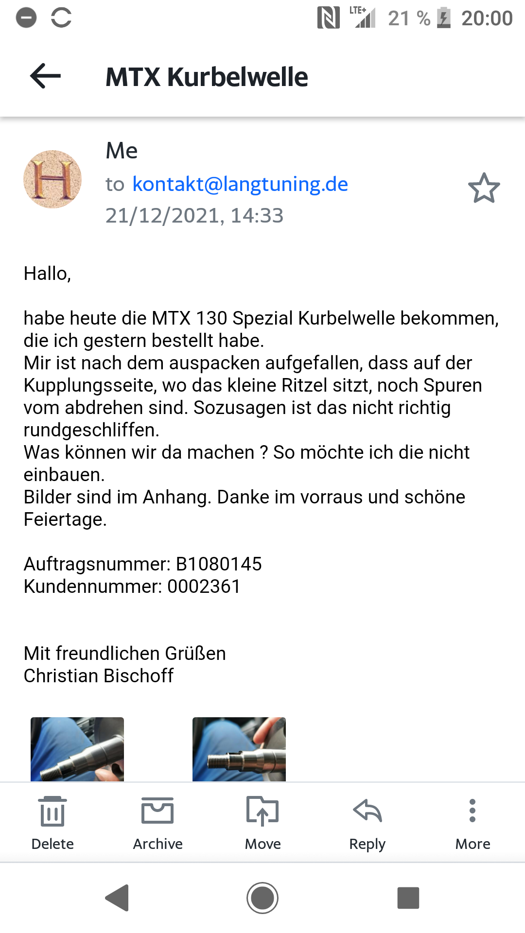

    Am 20.12.2021 erwarb mein Kollege bei Langtuning die "MTX 50mm Hub Welle 2020" für 399€

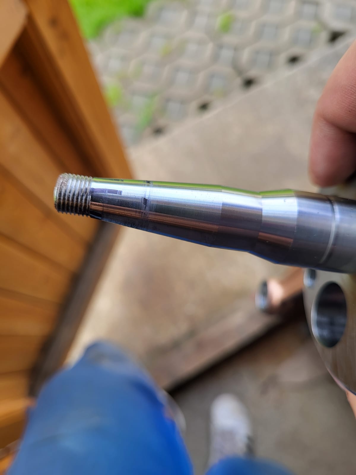

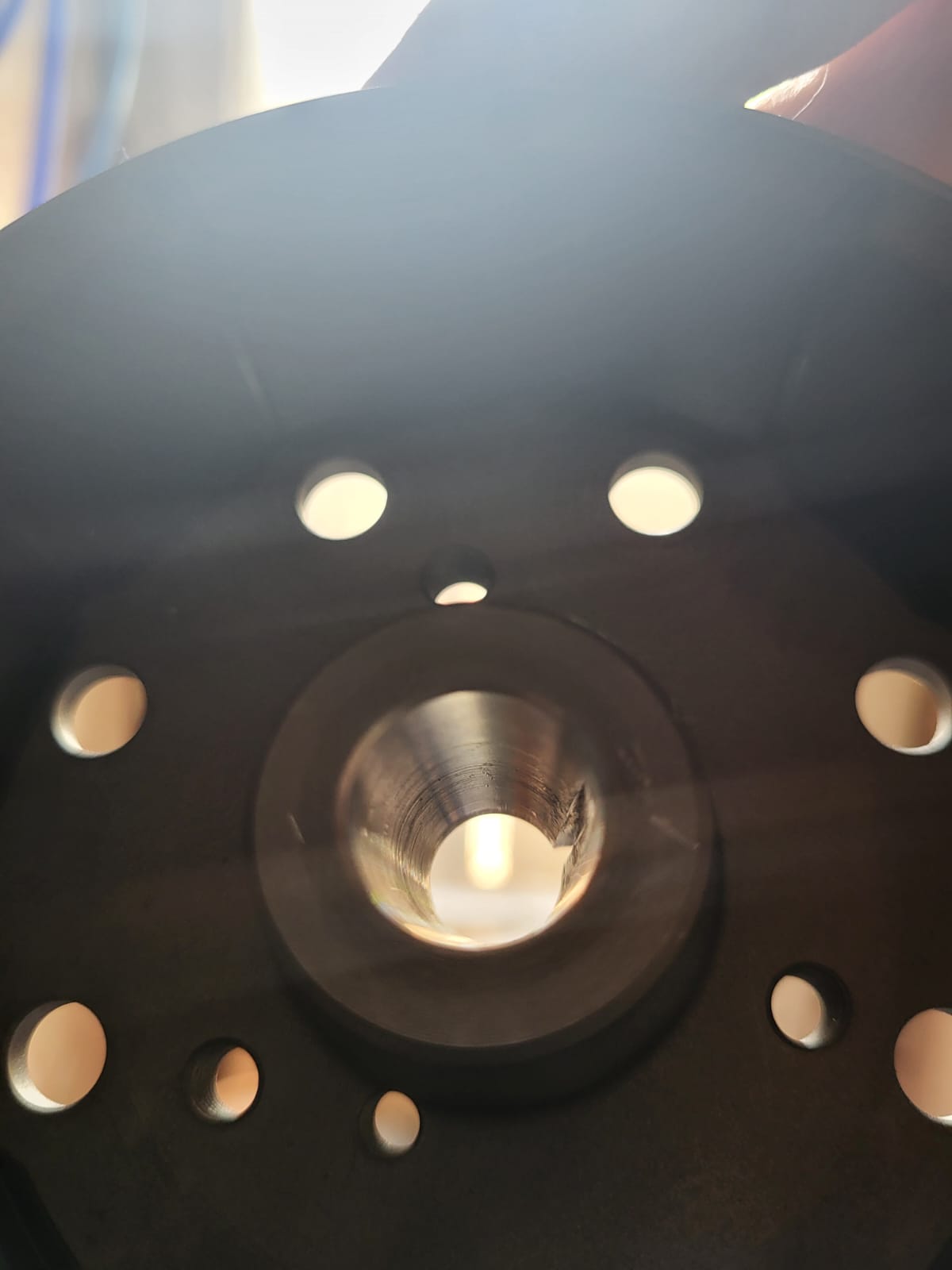

    Ca 1 Woche später, schaute ich mir die Kurbelwelle an und mir war klar, dass wir das so nicht verbauen und reklamierten daraufhin die Bestellung bei Langtuning.

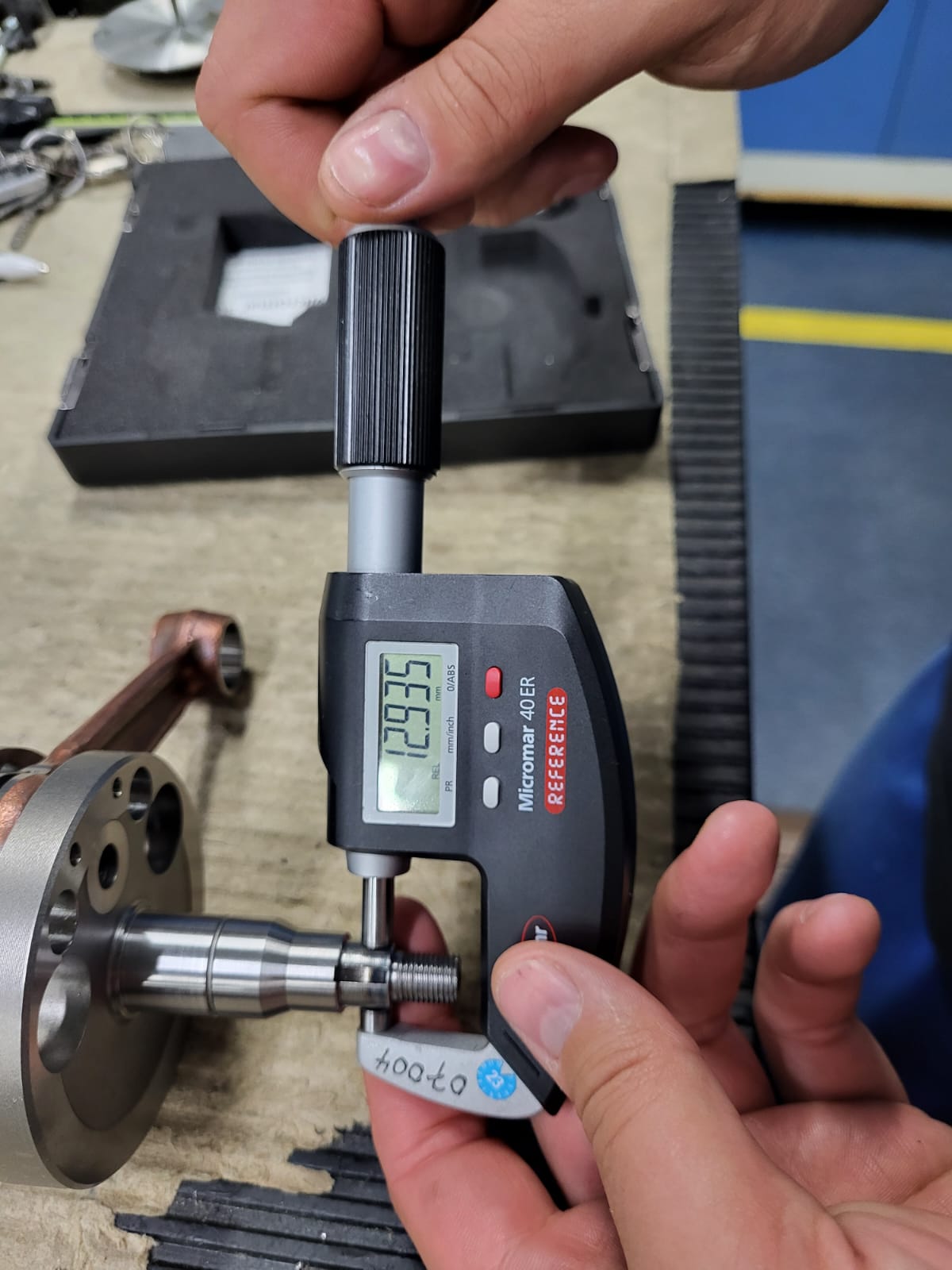

    Das Problem war ein Unrunder und nicht sauber gearbeiteter Primärritzelsitz.

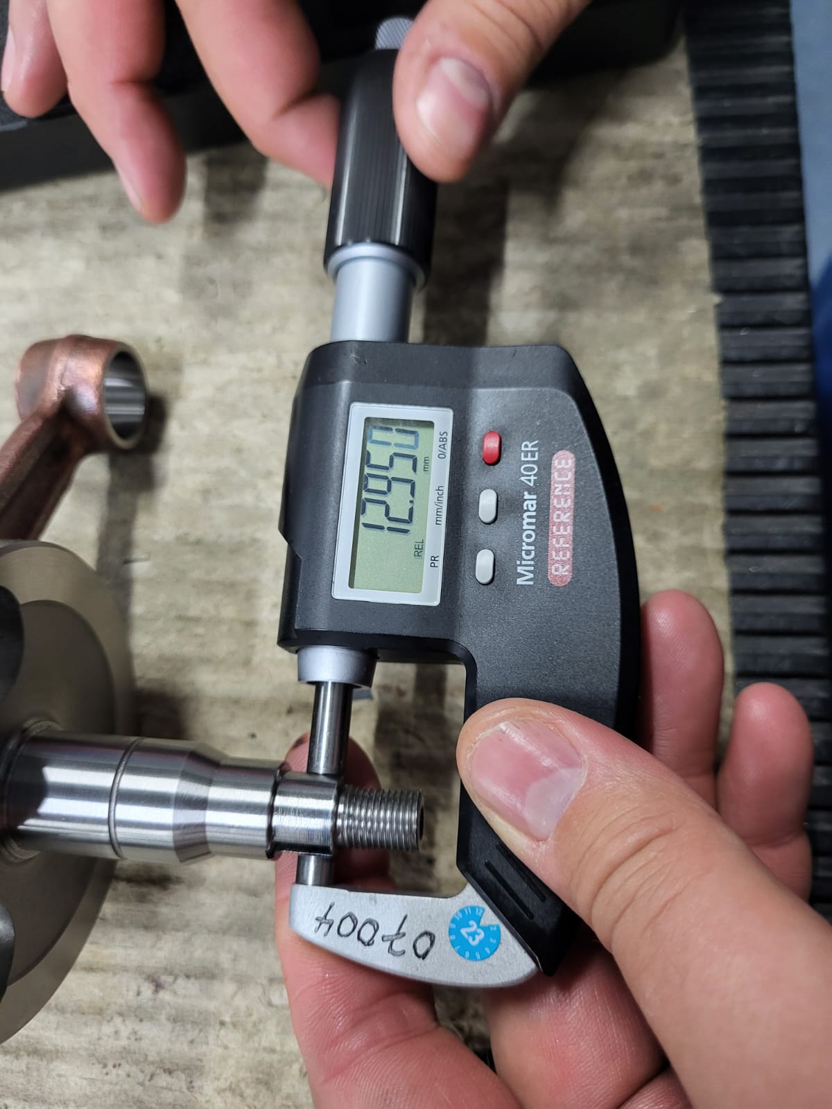

    Wie schön zu erkennen, auch bei nicht ganz so scharfer Fotografie, das am Sitz vorhandene Drehbild der Vorarbeit und die andere Seite ist "geschliffen".
    Maßlich lag die Welle bei 12,94 und 12,91mm, also deutlich zu klein.

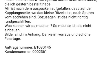

    Als Antwort kam das hier von Langtuning.
    Gut sei normal, man klebt heutzutage einfach alles ein. :huh:

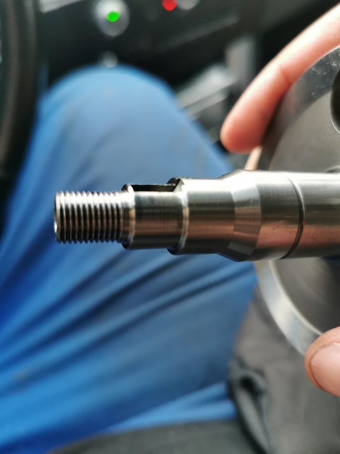

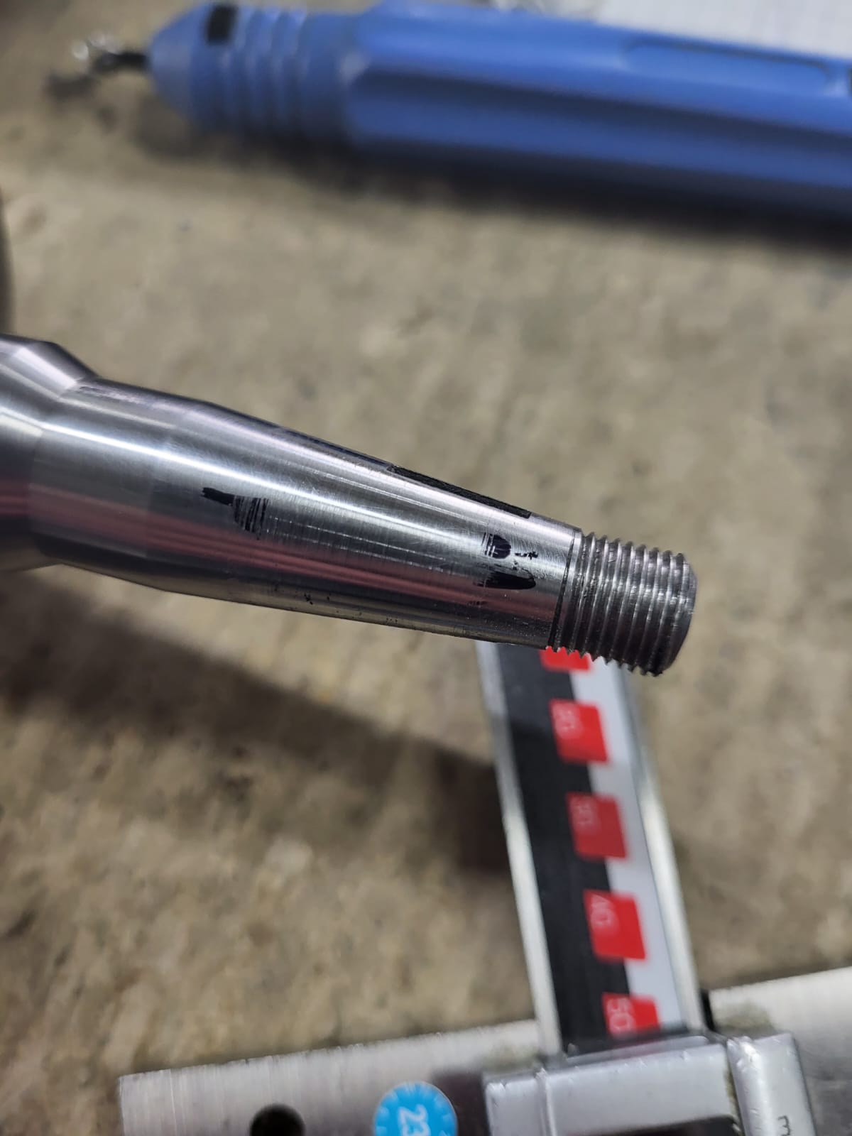

    Der Kegelwinkel der Kurbelwelle passt nicht und ist zu steil.
    Wir haben den Motor gestern gestartet. Das ganze lief sage und schreibe ca 10-15 Sekunden im Stand und dann gabs eine Fehlzündung (ist natürlich beim beschichteten Zylinder klasse!)
    Klar war, entweder Grundplatte nicht fest, oder Polrad verdreht.
    Grundplatte war fest, Jeffrey hatte sich ja schließlich bei 3 Verschraubungen was gedacht.

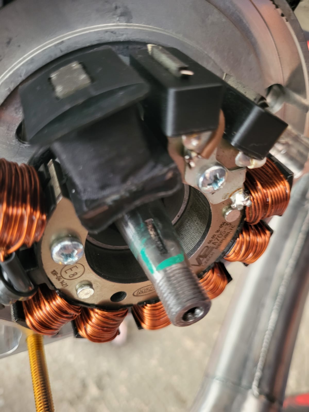

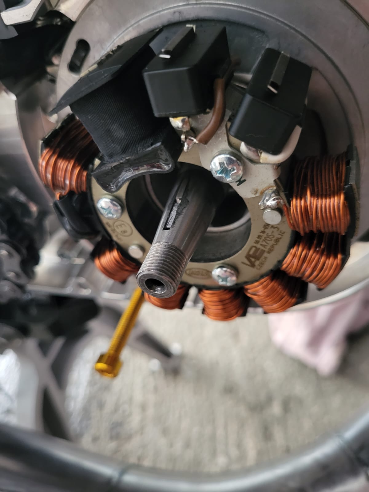

    Mutter vom Polrad war locker, Polrad war locker, Keil abgeschert... Mutter war mit 20Nm und Federring angezogen.
    Sieht dann so aus.
    Polrad ist natürlich jetzt defekt, da sich die Oberfläche im Kegel aufgearbeitet hat, zudem sind die Polräder nicht gehärtet.

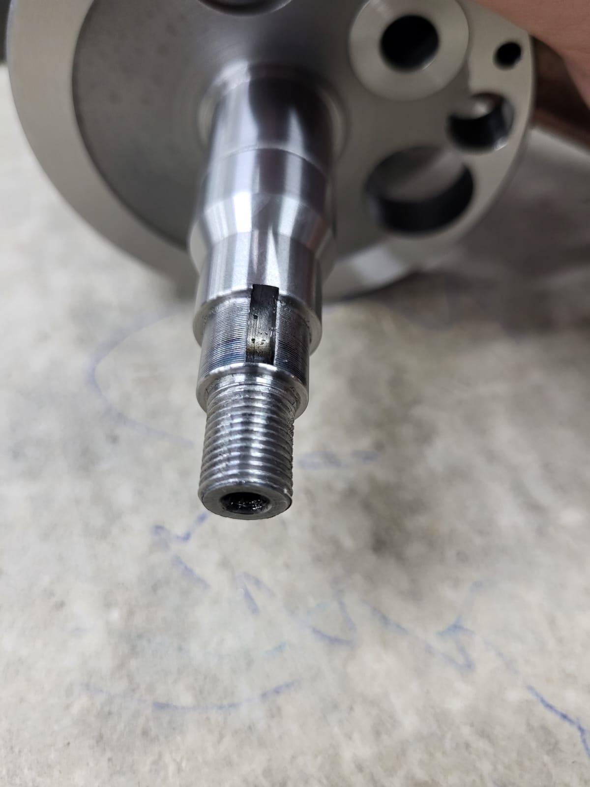

    Außerdem habe ich die Welle abtuschiert, mit einem neuen Polrad aus meiner S50 (welche Problemlos auf der MZA Welle hält und auch ein gutes Tragbild nach dem tuschieren aufweist)
    Wie man nun erkennen kann, ist der Winkel des Zapfen zu groß. Dementsprechend kippelt das Polrad im vorderen Bereich. (Dort befindet sich auch noch die Farbe welche nicht verwischt wurde)
    Wir haben auch ein Video gemacht, wie das Polrad kippelt. Gerne auch nochmal mit Messuhr etc.
    Und so sehen meine eigenen Wellen mit Vapepolrad aus.

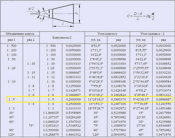

    Der Kegelwinkel soll laut Simson Suhl 1:5 sein. Was ein Öffnungswinkel von 11,4119° ergibt. Dieser passt im Vapepolrad! Ansonsten wären die Tuschierbilder nicht so gut.

    Solche nicht sauber ausgeschliffen Stellen kommen bei so ziemlich jedem Hersteller mal vor (hier eine RZT Welle die wir verwendet haben) das ist tatsächlich nicht super schön aber technisch relativ egal den jedem der etwas technisches Verständnis hat ist klar das die Lösung mit dem Keil hier nicht wirklich zum halten beiträgt sondern die Pressung gegen die Fläche.

    Ich kann’s hier nur schlecht erkennen aber rein optisch hat der Schaden eine deutliche Spur um den Stumpf herum gezogen, dies sieht bei dem Tuschierversuch auch immernoch vorhanden aus? So lässt sich natürlich eher schlecht prüfen ob ein Stumpf den richtigen Winkel hat.

    Hier geht es auch nicht Hauptsächlich um die Primärseite, sondern um einen Fehlerhaften Kegelstumpf.

    In der Email ist es ersichtlich, dass es bemängelt wurde.
    Es ist "technisch" nur nicht so gewählt ausgedrückt wie ich das hier beschrieben habe, da Christian auch nicht so tief in der Materie steckt.

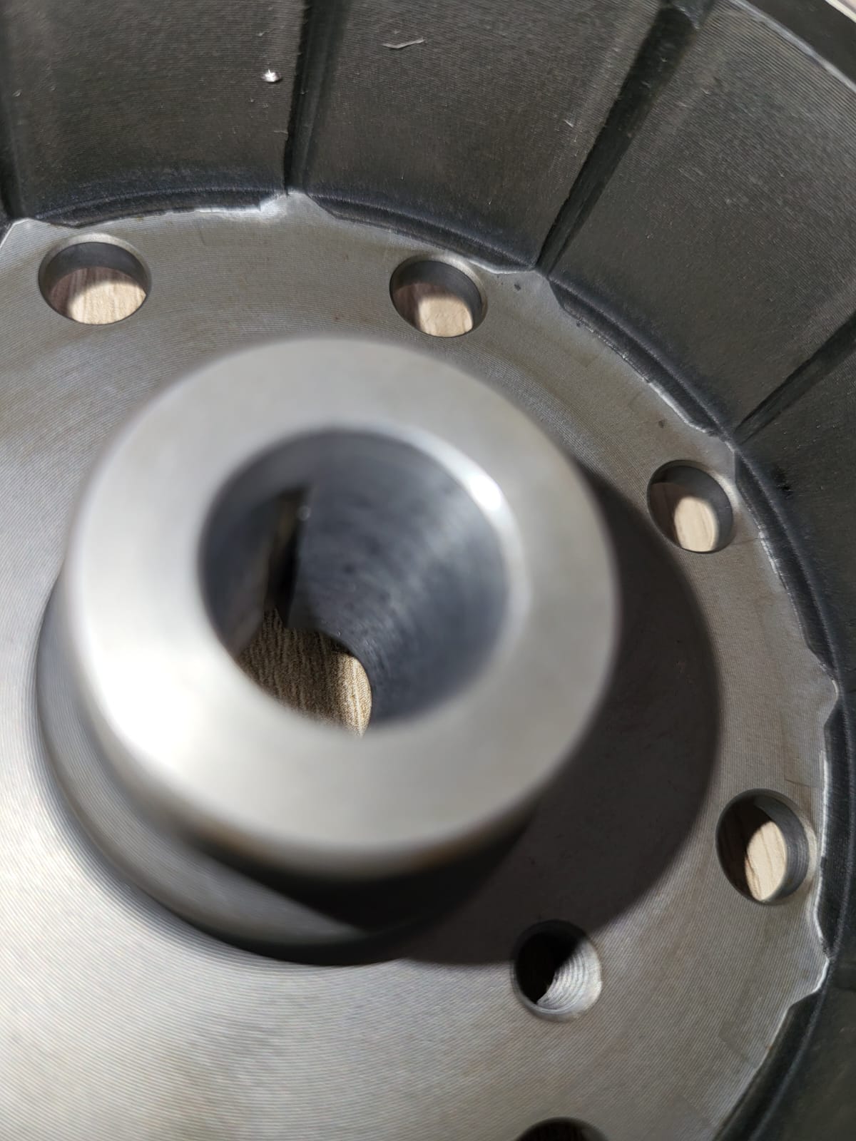

    Der Kegel hat nur Spuren um die Keilnut, welche ich mit einem Abziehstein und Schleifpapier entfernen musste.
    Trotz entfetten mit Aceton, sieht das Tragbild mit einem nagelneuen Polrad so aus.
    Ich bin mir über die Montage eines Polrades bewusst und halte mich strikt an Sauberkeit und Drehmomente. Der Motor hier hat ca 3000€ gekostet, Fehler sind für mich nicht tragbar.
    Der Vergleich verschiedener Polräder auf verschiedenen Wellen hat immer das gleiche ergeben. Leicht andrücken und der Kegel hält und kippelt nicht, welches bei "eurer" Welle (eher RZT) nicht der Fall ist.

    Ich hab Sie auf Arbeit vermessen.
    Der Kegelwinkel ist 11,473° statt 11,421°. (mit der Messmaschine gemessen)
    Wir haben also eine Abweichung von 0,052°...
    Darauf will ich mich nicht aufhängen. Zudem kann ich nicht einschätzen ob so eine geringe Abweichung dafür verantwortlich ist.
    Ich gehe davon aus, dass die Wellen spitzenlos geschliffen werden und die Formscheibe eine sehr leichte Abnutzung zu verzeichnen hatte.
    Es sind hier mehrere Faktoren aufeinander getroffen, welche den Schaden verursacht haben.

    Ich habe also den Stumpf "gesäubert" und poliert.
    Danach das Polrad darauf angepasst, welches ja sowieso einen Schaden hatte.
    Also hab ich weiche Backen auf der Maschine ausgedreht und alles mehrfach kontrolliert. Dabei fiel mir auf, dass der Konus nicht zum Außendurchmesser läuft.
    Und zwar 0,04mm...
    Nach dem ausdrehen lief wieder alles zueinander unter 0,01mm.
    Die Welle hatte am Kegel gemessen 0,025mm Schlag (gemessen auf Prismen), was nach dem Ausbau aus dem Motor völlig legitim ist und in der Toleranz liegt.
    Ich hab dann abtuschiert.
    Passt also wieder.

  • Die Kurbelwelle ist also zum Ende hin 4/1000 zu schlank geschliffen. Wenn du aber schreibst das der Rotor darauf gekippelt hat, stellt sich die Frage ob nicht der Winkel im Rotor eine Abweichung in die umgekehrte Richtung hat. Dann wäre der Summenfehler größer als die bislang ermittelten 0,052° und würde das kippeln erklären. Eventuell kannst du den Winkel eines werksneuen Rotors oder des jetzt nachgearbeiteten Rotors einmal messen, um dem Problem auf die Spur zu kommen.
    Schraubensicherung an der Befestigungsmutter macht in meinen Augen keinen Sinn, die axiale Vorspannkraft ist so groß, die kann sich nicht von alleine lösen. Nach dem was man so hört und liest sollte es die Scheibenfeder ja wieder abscheren, denn geändert hat sich ja nichts an der Verbindung.
    Dass die Nabe der Rotoren nicht symmetrisch zur Außen Kontur läuft, spielt in dem Bereich keine Rolle, weil der Rotor final über die Nabe gewuchtet wird, wenn natürlich das Wuchtzentrum wie bei dir im Nachgang geändert wird, ist leider die Wuchtung hinfällig aber 4/100 sollten nicht das große Problem sein.
  • Ich habe den Winkel im Rotor angepasst auf den des Stumpfes.
    Der Motor ist auch wieder zusammen, dem Tuschierbild zu Folge trägt der Kegel über die gesamte Fläche.
