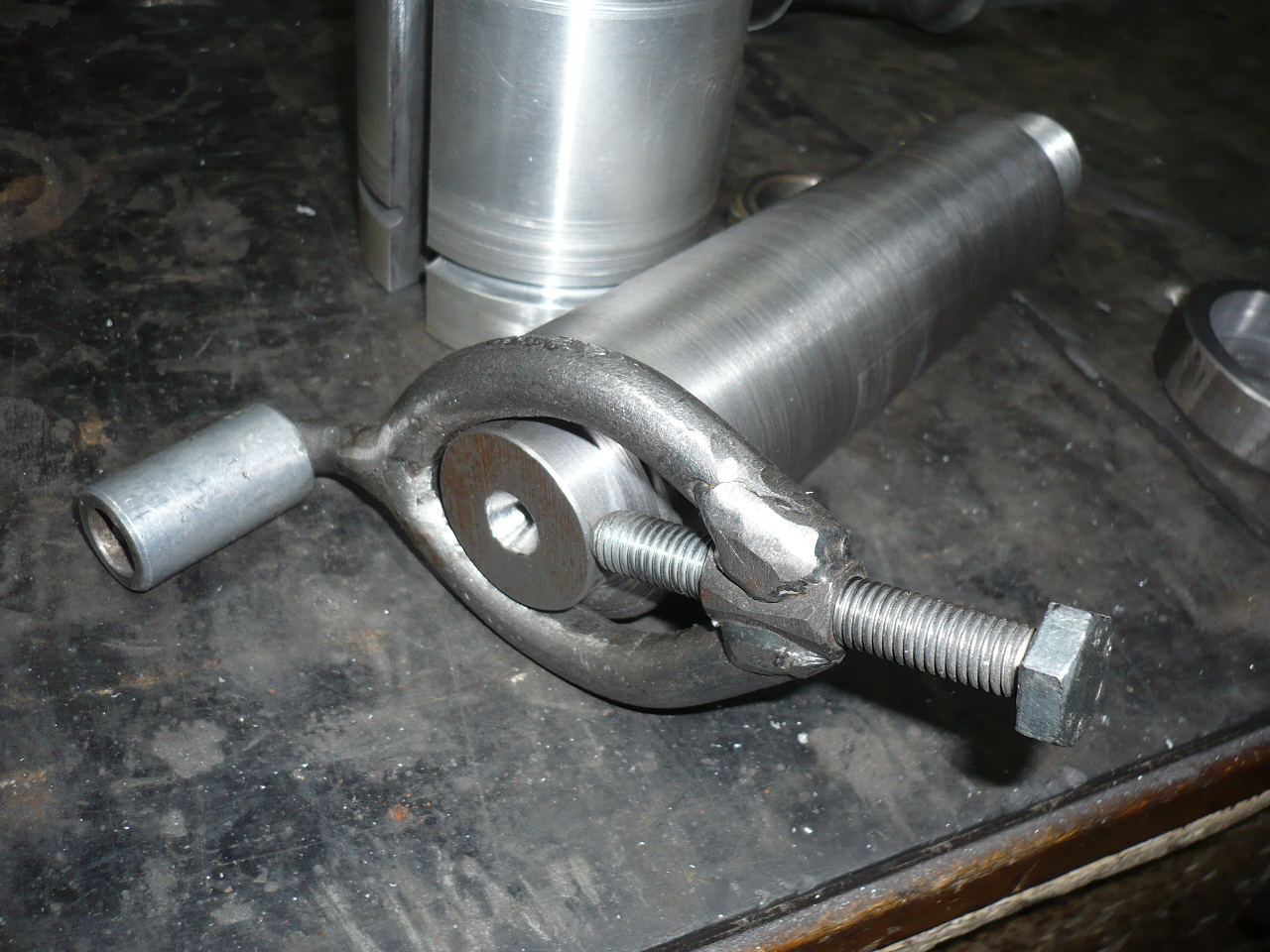

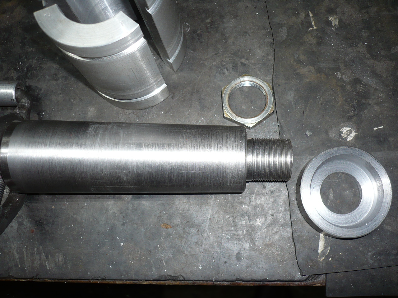

Ich habe das so umgesetzt mit folgenden Änderungen, Aufnahme zwischen zwei Spitzen um das Futter nicht immer lösen zu müssen. Mitgenommen wird das ganze mit Drehherz und auf der gegenüber liegenden Seite habe ich Außengewinde zum spannen geschnitten. Ich bin der Meinung, das eine Zentrierung nicht über Gewinde erfolgen sollte. Das ganze hat 6 Stunden an konventionellen Maschinen gedauert, also nicht so das große Ding.

Mir geht es hauptsächlich darum, konische Segmente herstellen zu können.Für zylindrische habe ich schon eine Maschine. Ich brauche auch keine gehärteten Wellen, normaler Stahl würde mir reichen. Rechne mal grob zusammen und sag einfach mal ne Zahl. Ich habe keine Vorstellung davon.
Ich würde auch nur die Frästeile nehmen, alles andere könnte ich selber.
