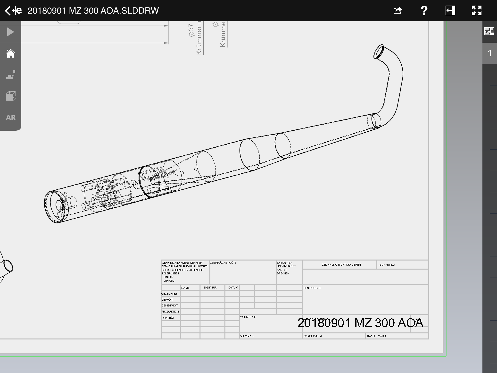

Wenn Du dem CIB dann fertig erklärt hast was man nicht schweißen kann, können wir weiter diskutieren über die FEM in Schweißnähten nach DVS R1 Elementgrösse 0,25mm. (Zeitfestigkeit). Es gibt schon viel an Kenntnissen die vom Job ins Hobby fließen und dann wieder zurück. Meine Spezialität ist das übertragen jedes Auspuffs in lasergenaue excelgesteuerte Auspuffmodelle. Nur um zu schauen ob baubar und ob’s funzt. Die Maße sind in dem Fall von einem Forumsmitglied.
