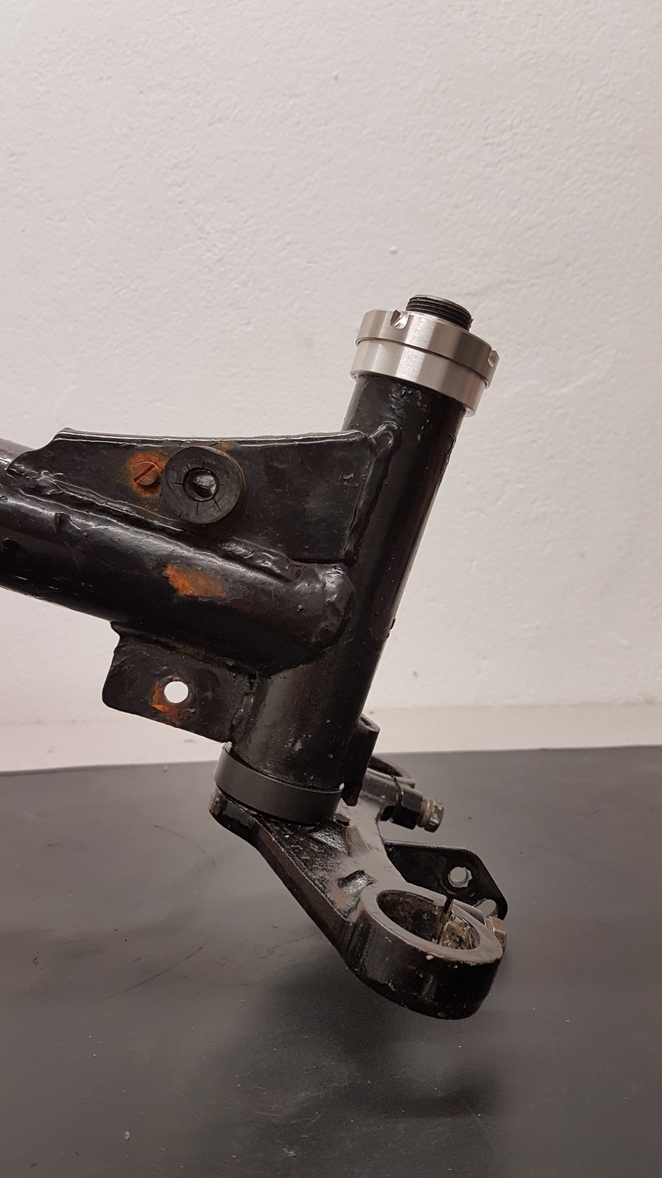

Ein paar mehr Infos wären ganz gutMoin, da stecken mittlerweile über 6 Monate arbeit drinnen bis es ein fertiges Produkt war. Deswegen kann ich natürlich nicht genau verraten wie ich es angestell habe und wo die wichtigsten Unterschiede sind aber es sei gesagt, dass alles sehr eng bemessen ist, es zwei komplett neue Lagerschalen gibt, die große obere Mutter komplett neu konstruiert ist und noch zahlreiche weitere wichtige Details..

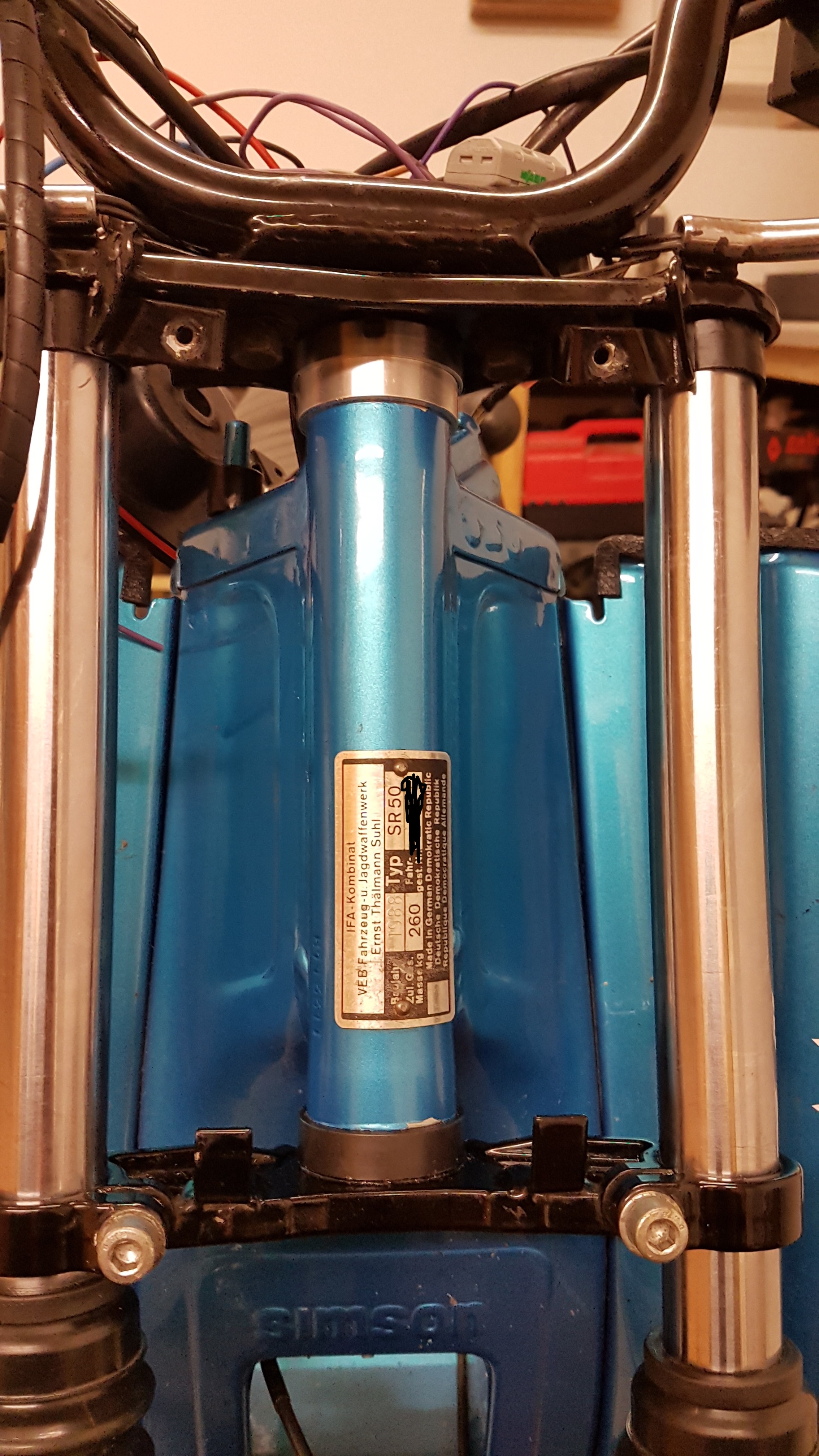

Im moment teste ich meinen Prototypen gerade im Sr50 mit 100ccm Motor 15,5Ps, 100kmh und Scheibenbremse auf funktion und Beständigkeit. Bin jetzt damit circa 2300km gefahren ohne Probleme, keine Raststellungen der Lenkung oder Spiel sowie klappern im Lenkkopf.
Das Problem ist halt bei den ganzen Umbauvarianten, dass vorallem die untere Lagerung zu viel an Höhe aufbaut und somit die benötigte länge des Steuerrohres für die obere Lagerung klaut und gleichzeitig der Lenkanschlag und Lenkerschloss entschärft werden..
Ich will es anbieten ja, Problem sind nur die Fertigungskosten ich befürchte, dass wird vielen zu teuer sein..
Ich habe selbst auch vor diesem Problem gestanden und ich habe auch alles an meinem Sr50 eingetragen. Aber das Steuerrohr umschweißen oder das Rahmenrohr einkürzen ist natürlich für solche vorhaben völlig unangebracht. Deswegen habe ich eine Möglichkeit entwickelt, wie man Kegelrollenlager als Lenkkopflager fahren kann OHNE irgendwelche umbaumaßnahmen am Fahrzeug. Gleichzeitig kann der Lenkanschlag und das Lenkerschloss uneingeschrankt weiter benutz werden ohne etwas zu bearbeiten. Meine Konstruktion ist eine Plug and Play Variante für Leute, die die Originaloptik beibehalten wollen und trotzdem nicht auf Kegelrollenlagern verzichten wollen.
Hier mal ein Bild..:
Und nochmal im S51 Rahmen..
