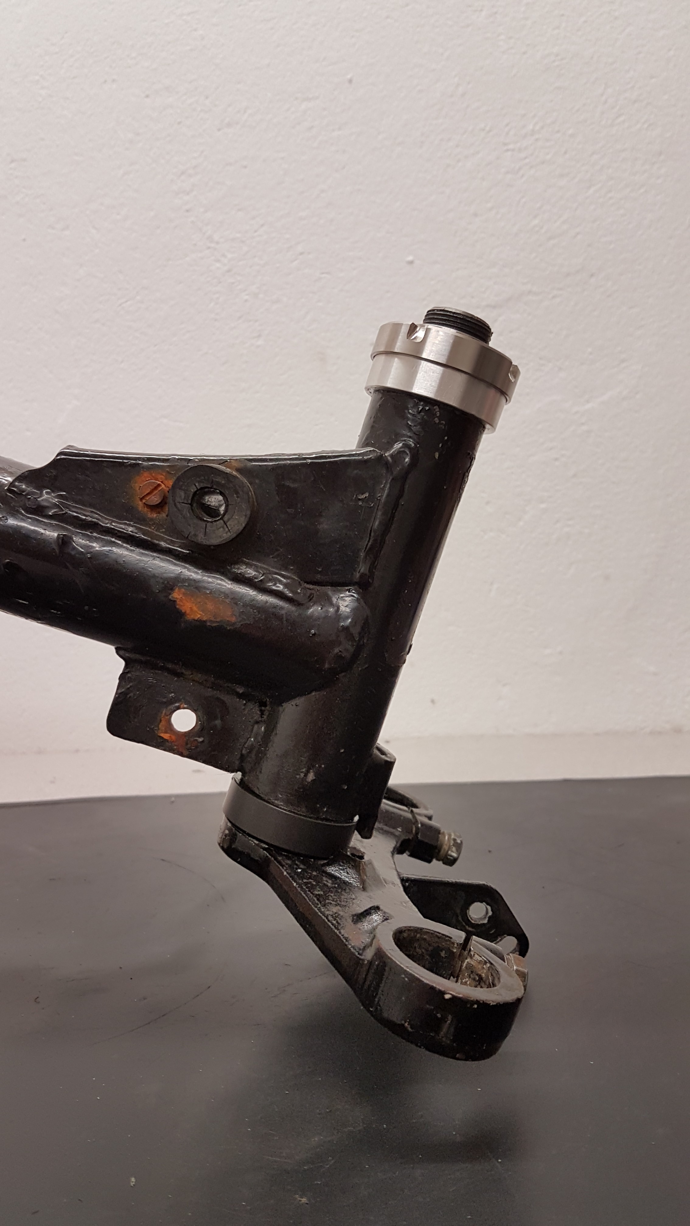

Ich habe selbst auch vor diesem Problem gestanden und ich habe auch alles an meinem Sr50 eingetragen. Aber das Steuerrohr umschweißen oder das Rahmenrohr einkürzen ist natürlich für solche vorhaben völlig unangebracht. Deswegen habe ich eine Möglichkeit entwickelt, wie man Kegelrollenlager als Lenkkopflager fahren kann OHNE irgendwelche umbaumaßnahmen am Fahrzeug. Gleichzeitig kann der Lenkanschlag und das Lenkerschloss uneingeschrankt weiter benutz werden ohne etwas zu bearbeiten. Meine Konstruktion ist eine Plug and Play Variante für Leute, die die Originaloptik beibehalten wollen und trotzdem nicht auf Kegelrollenlagern verzichten wollen.
Hier mal ein Bild..:
Und nochmal im S51 Rahmen..

Moin, da stecken mittlerweile über 6 Monate arbeit drinnen bis es ein fertiges Produkt war. Deswegen kann ich natürlich nicht genau verraten wie ich es angestell habe und wo die wichtigsten Unterschiede sind aber es sei gesagt, dass alles sehr eng bemessen ist, es zwei komplett neue Lagerschalen gibt, die große obere Mutter komplett neu konstruiert ist und noch zahlreiche weitere wichtige Details.. ![]()
Im moment teste ich meinen Prototypen gerade im Sr50 mit 100ccm Motor 15,5Ps, 100kmh und Scheibenbremse auf funktion und Beständigkeit. Bin jetzt damit circa 2300km gefahren ohne Probleme, keine Raststellungen der Lenkung oder Spiel sowie klappern im Lenkkopf.
Das Problem ist halt bei den ganzen Umbauvarianten, dass vorallem die untere Lagerung zu viel an Höhe aufbaut und somit die benötigte länge des Steuerrohres für die obere Lagerung klaut und gleichzeitig der Lenkanschlag und Lenkerschloss entschärft werden..
Ich will es anbieten ja, Problem sind nur die Fertigungskosten ich befürchte, dass wird vielen zu teuer sein..

Lass mich raten, deine obere Mutter dient gleichzeitig als Verschraubung und als Welle für das Lager?

Ja da hast du recht, somit wäre das Steuerrohr aber trotzdem noch zu kurz und der Lenkanschlag sowie Schloß hätten auch keine funktion mehr..

Für unten würde ich dir vorschlagen: Nimm mal nen Messschieber und messe mal ganz grob.. du wirst sehen, dass du mit diesem Lager deinen Lenkanschlag und Schloss auf wiedersehen sagen kannst! Passt nämlich nicht. Kommt deine untere Lagerung über 12mm höhe musst du alles andere mit umbauen..
Kurzer Rechenweg:
Bund vom unteren Laufring 5mm + 11mm Lager + 2mm Lagerschale + Spiel und Toleranzen 0,5mm....
So und jetzt sage mir bitte, dass es so einfach ist und es ja jeder Bastler bauen kann?
Wenn du ein Lager nimmst mit einen Innendurchmesser von 30mm passt dieses genau auf den Bund der unteren Gabelbrücke. Solche Lager haben aber immernoch eine Höhe von 12mm... 2mm Lagerschale, 0,5mm Spiel usw... Noch Fragen? Danke.

ich denke du wirst im unteren Teil ein Schrägkugellager verwenden mit den Maßen 30x42x10.
Oben wirst du das normale Kegelrollenlager eingesetzt haben und die Mutter, die neu gefertigt wurde, wird innen ausgedreht, so dass diese über die Lagerschale geht, damit beim Gewinde genug übersteht, damit man die Gabelbrücke (oder was auch immer) noch Kontern kann.
Natürlich, kann man oben genauso ein Schrägkugellager verwenden, dass wäre im Endeffekt das gleiche wie die Kegelrollenlager.
Am Ende noch eine Hülse mit 24x30x9,5 um das M24x1,5 Gewinde zu umgehen, so dass das Lager zentriert wird.
Zweite Möglichkeit wäre ein Axiallager unten 30x47x11 in Verbindung mit einem Nadellager, dass die Radialkräfte aufnimmt.
Anders wird es gar nicht gehen.
Das die Lagerschalen unbedingt 2mm dick sein müssen halte ich auch für ein Gerücht.
Das geht locker mit 1,2-1,5mm genauso gut.
Rechnen wir nach deiner Rechnung mal gegen.
10mm Lager + 0,5mm Toleranzen/Spiel und 1,5mm Lagerschale kommen wir genau auf 12mm (eigentlich 11,5mm).
Wobei ich nicht verstehe wozu 0,5mm Toleranz und Spiel. Ich vermute du wirst eine Scheibe, die auf den Innenring des Lagers drückt, unterlegen.
Bis 12mm sind Anschläge sowie Lenkradschloss noch brauchbar.
