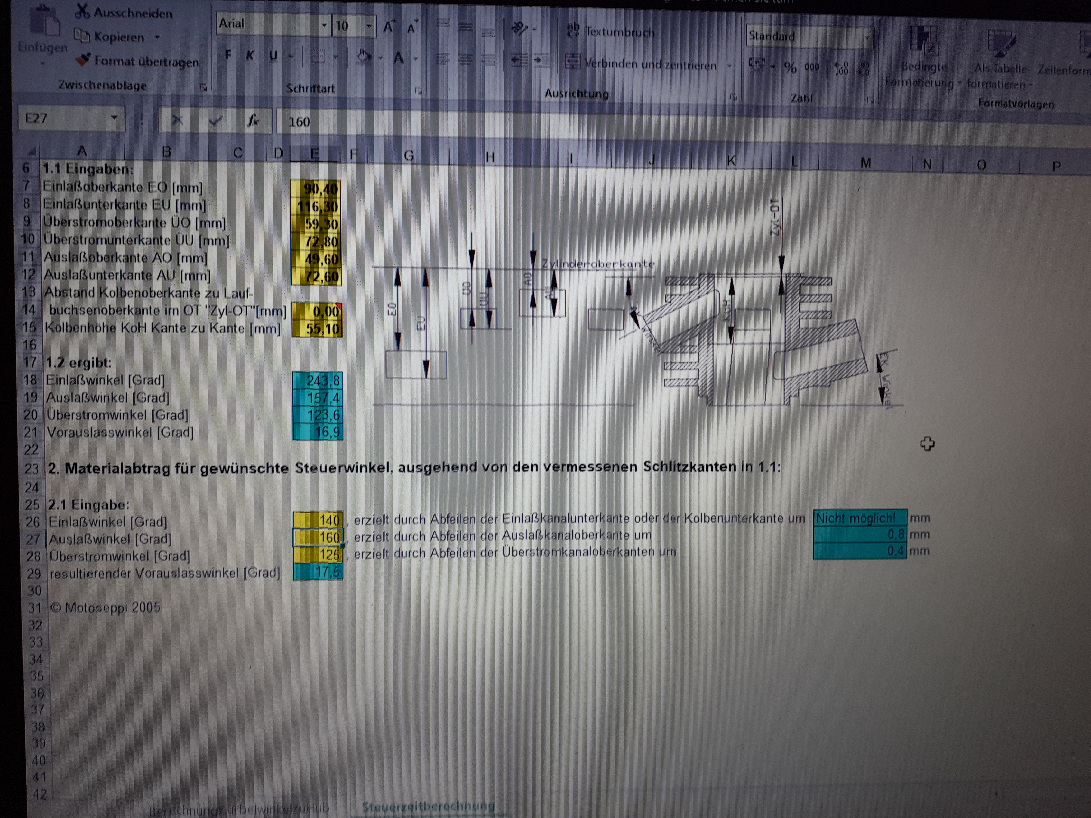

Es ist ein Barkas zw1103 2 Zylinder Motor. 76mm Hub, 96mm, Bohrung, 170mm Pleuel.
Hm eigentlich schon.
Bild dient jetzt nur zur Veranschaulichung
Hallo, bin gerade dabei mir ein paar steuerzeiten umzurechnen.
Jedoch beim Einlass bin ich mir etwas unsicher.
Die Tabelle spuckt mir für die aktuelle esz 243.8° aus, möchte jedoch nach der Bearbeitung 140° haben.
Wenn ich aber nun 140° eingebe, wird wie im Bild zu sehen, nicht möglich angezeigt. Muss ich zu den 140°, die ich erreichen möchte noch irgendwas dazurechnen?
Ich mir kann jemand weiterhelfen! -
