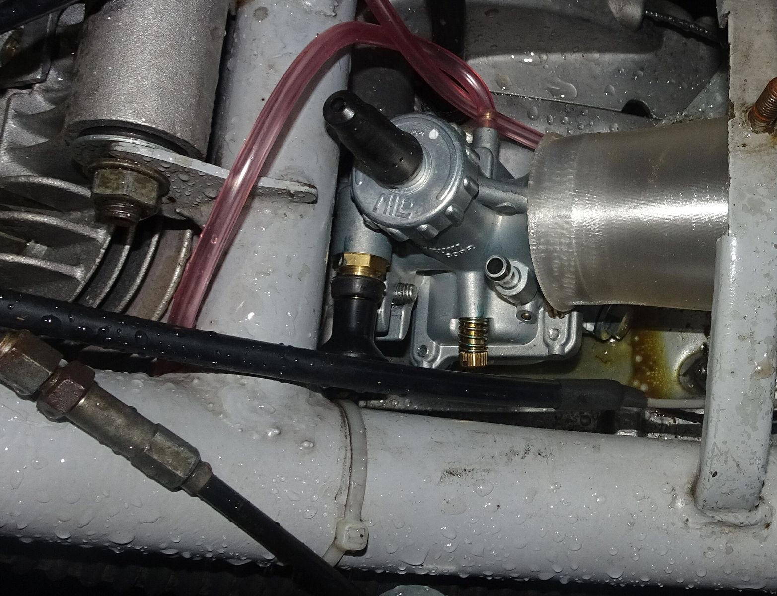

Kumpel hatte das mit nen 80er auch, 32er krümmerstück angeschweißt und schlauch drauf, pilz an ende unter dem alublech. Hat gereicht für ne 100er hd im 20er bvf.

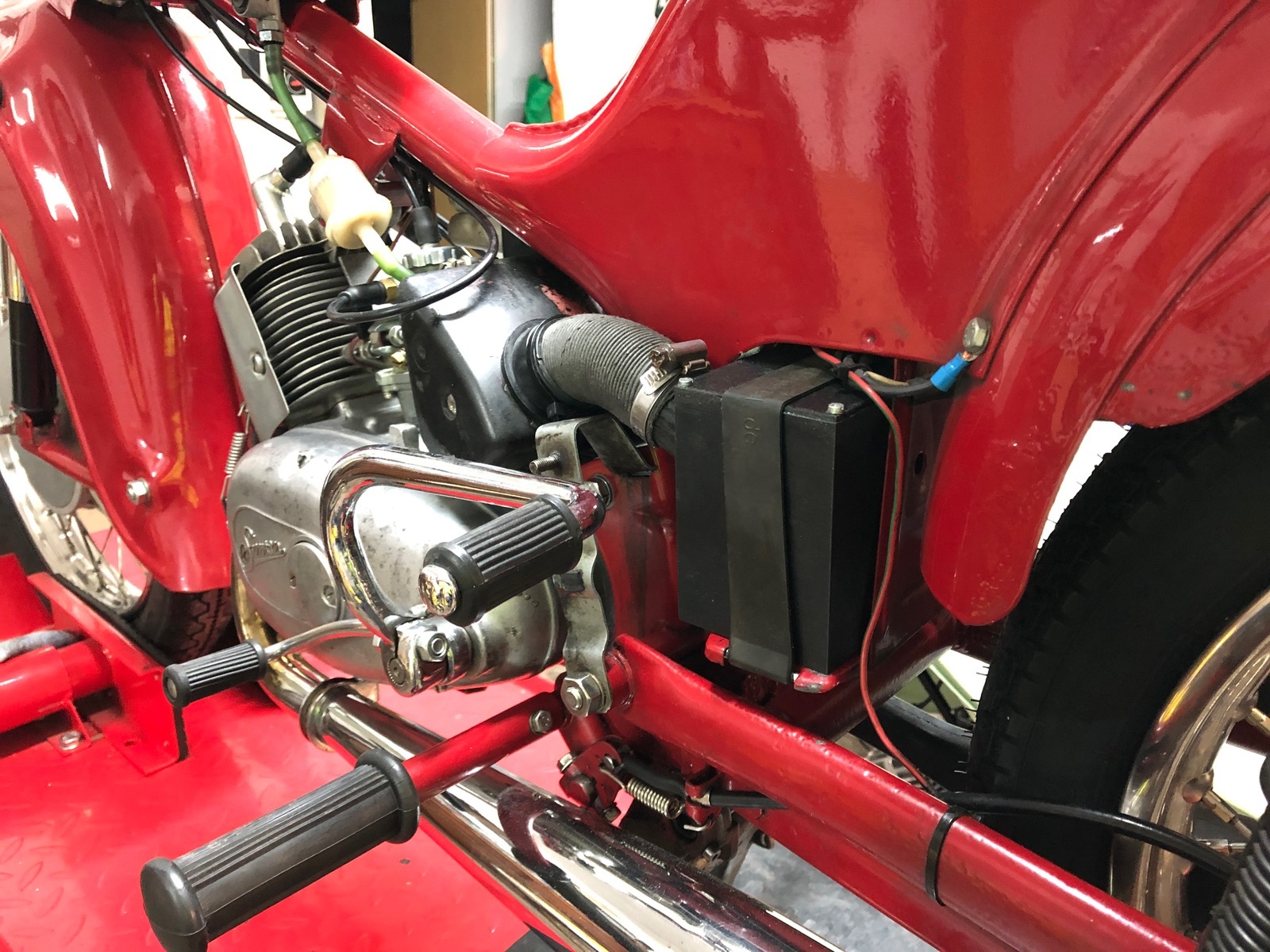

Der jetzige Schlauch hat eine Länge von 48 cm und einen Innendurchmesser von 25 mm (original sind es glaube 18 mm).
Basis der Ansauganlage ist eine umgeschweißte originale Box, also die 1,35 Liter Innenvolumen.
Da wurde mal eine abgesägte Stoßdämpferhülse eingeschweißt und sollte mal so betrieben werden:
Es ist zum einen zu eng, der Filter musste gequetscht werden und ich glaube es lief auch nicht sonderlich gut.
Ich finde alte Fotos, wo der originale Schlauch bei der Probefahrt provisorisch wieder montiert wurde und auch später weiterhin montiert ist.
Bei deinen Werten ergäbe sich eine Eigenfrequenz von ca. 47Hz das sind ca. 2.800U/min das ist schon mal gar nicht so schlecht, Geräuschmäßig wir sich das auch im Rahmen halten.
Wenn du auf die originalen 30Hz runter willst muss der Schlauch ca. 120cm lang sein, das ist dem kleinen Volumen geschuldet oder geht’s mit dem Schlauch etwas kleiner.
Wie errechnest du diese Frequenz?

Jeffrey 28 an einem 310 mm langen Krümmer mit 26er Innendurchmesser.
Fährst du ohne die Schraube im Gegenkonus?
Ja, ich fahre aktuell ohne die Schraube.
Ich hatte am ZT63N mal den Unterschied getestet und ohne fühlte es sich breitbandiger an, machte in niedrigen Drehzahlen einen kräftigeren Eindruck.

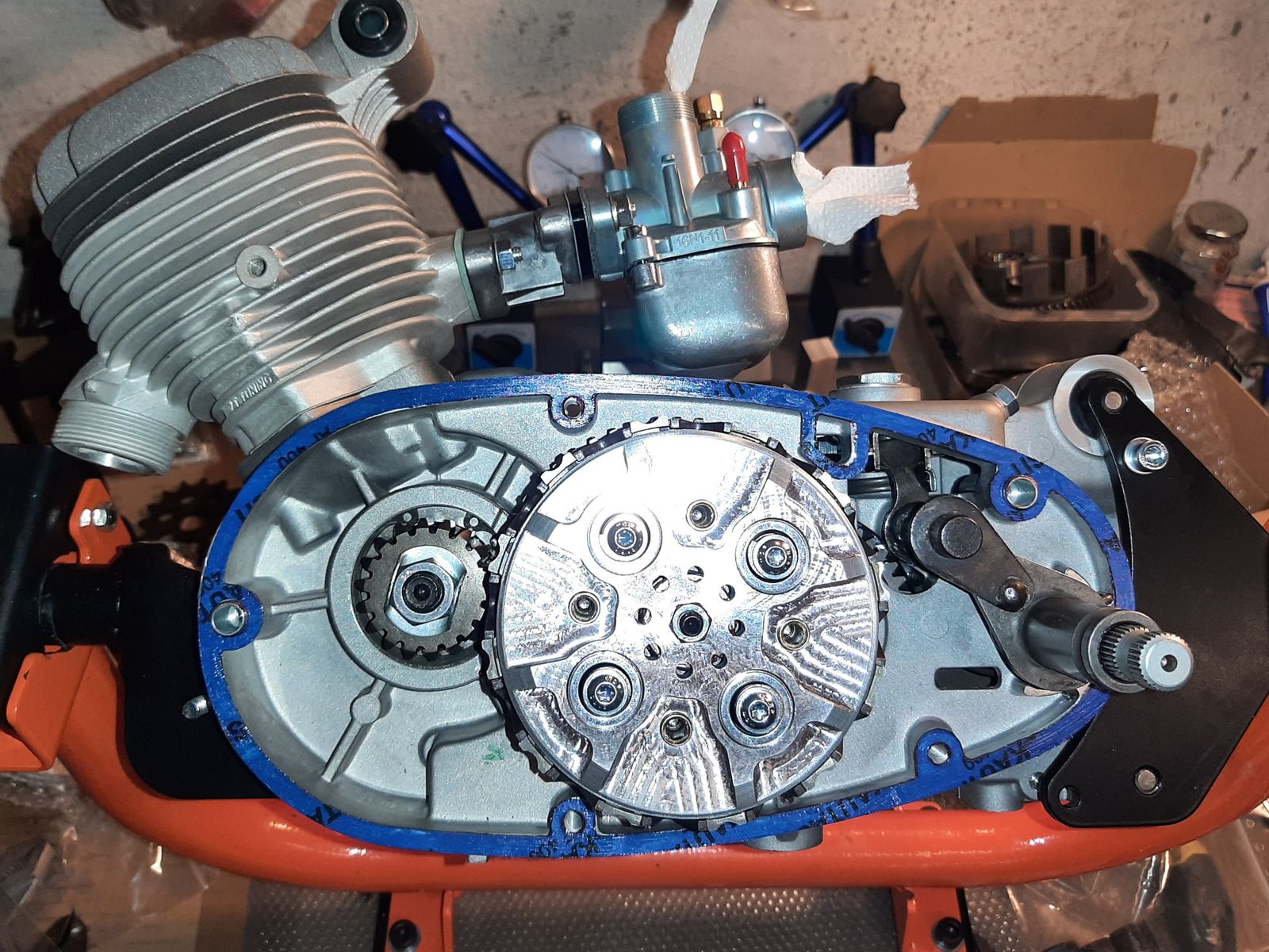

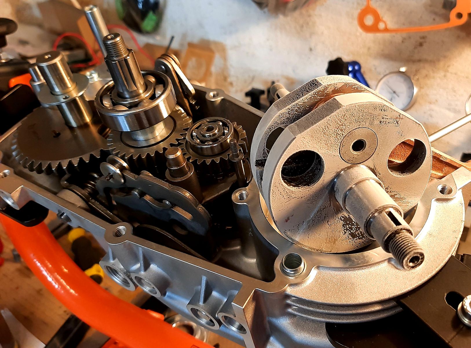

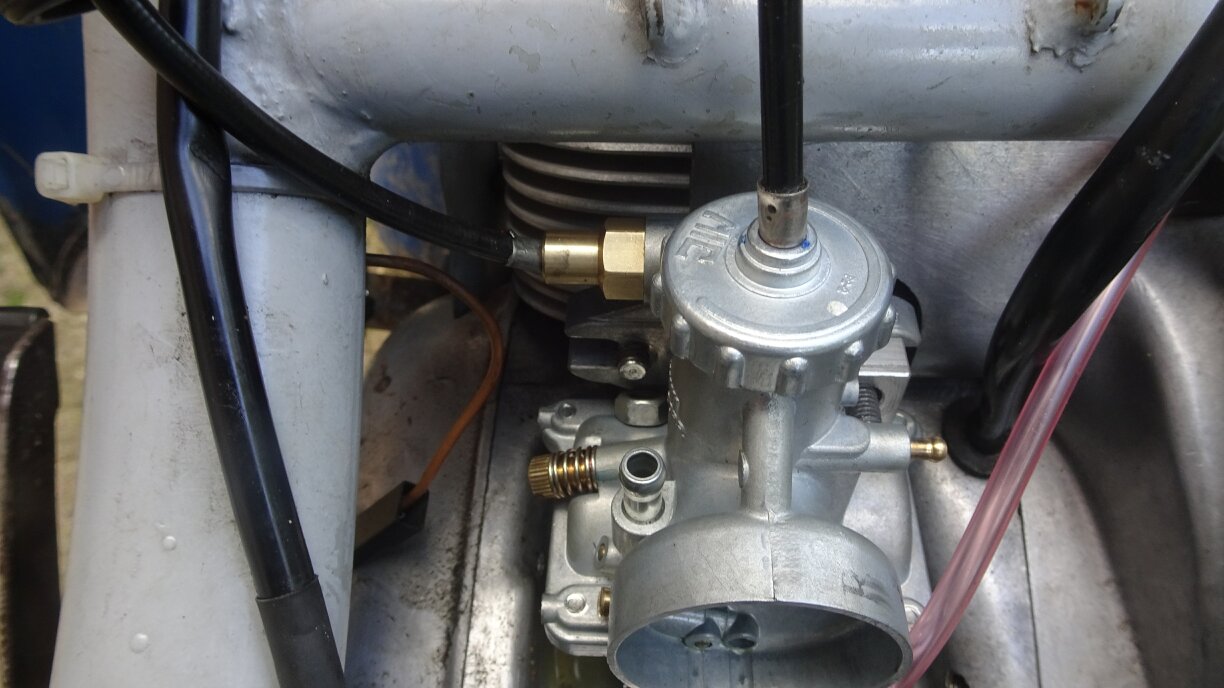

So der erste der beide ZT75 M54 Venand Motoren komplett aus Neuteilen ist zusammen gesetzt und eingebaut.
Setup ist eigentlich ähnlich wie bei franzalt
310mm Samo Krümmer und Jeffreys Auspuff Abgasseitig. Einlassseitig haben wir uns für einen 21er ZT BVF China Vergaser aktuell mit 100er HD und 21mm Zwischenstück entschieden. Airbox ist eine umgebaute originale. Gehäuse und GS Getriebe mit kürzeren 4ten von Venandi. Langer Ronge Primärantrieb und Kupplung...
Heute erste Probefahrten gemacht und läuft soweit eigentlich wie erhofft und erwartet.
Allerdings haben wir Schaltprobleme, sporadisch lässt das Getriebe sich schlecht rauf und runter schalten. Als würde die Ratsche nicht mitnehmen oder die Zapfen der Schalträder nicht über den Löchern stehen. Komischerweise lässt der Motor aus gut rauf und runter schalten. Überlege schon die ganze Zeit ob ich irgendwo was falsch gemacht habe... einstellen kann man bis auf die Schaltanschläge ja nicht wirklich etwas...
Tja was soll ich dazu jetzt schreiben... Das einzige was du falsch gemacht hast ist dieses Getriebe zu kaufen ...
Wie ist das Verhalten genau? Betrifft es hoch- und runterschalten, einzelne Gänge oder nur bestimmte? Meistens schaltet es ganz normal?
Bislang habe ich nur DDR Getriebe verbaut. Die schalten sich sehr geschmeidig, haben allerdings auch nicht die kleine Schaltgabel mit der zusätzlichen Drehmomentabstützung. Vielleicht hat die einen negativen Einfluss.
Ist die Rastfeder richtig vorgespannt? Wenn die zu sehr vorgespannt ist lässt es sich schwerer schalten. Aber das betrifft alle Gangwechsel und ist kein sporadischer Effekt. -
also Schaltung geht grundsätzlich leicht, es ist halt nur so das man manchmal ins leere schaltet bzw. keinen widerstand hat und dann in dem jeweiligen Gang bleibt in dem man war. Man schaltet dann gefühlt gegen die schaltanschläge ohne das die schaltung betätigt wird, so kommt es einem vor. würde meinen das es wenn es vor kommt, meist vom zweiten in den dritten oder vom vierten in den dritten ist.
Es bringt dann in dem Moment auch nichts mehr Druck auszuüben, man muss dann nochmal einkuppeln oder in die andere Richtung schalten und es dann erneut versuchen.
Das könnte etwas mit dem Ratschensegment sein. Hast du den Sicherungsring montiert welcher das Ratschensegment auf dem Bolzen arretiert? Ist zwar eher unwahrscheinlich aber irgendwo muss der Grund sein. Die Verzahnung am Ratschensegment ist ja neu und sollte die Bewegung zuverlässig an den Schalthebel übertragen. Es gibt auch noch eine Feder welche die Ratsche in Mittelposition hält. Ist die montiert worden?
Ich hatte zwar auch schon diverse Probleme mit M54, aber den Effekt noch nicht. -
Ja ich habe alle Teile wie auf dem Bild montiert. Nur die Mutter und Sicherungsblech unten habe ich gegen eine selbssichernde mit zusätzlich Schraubensicherung getauscht.
