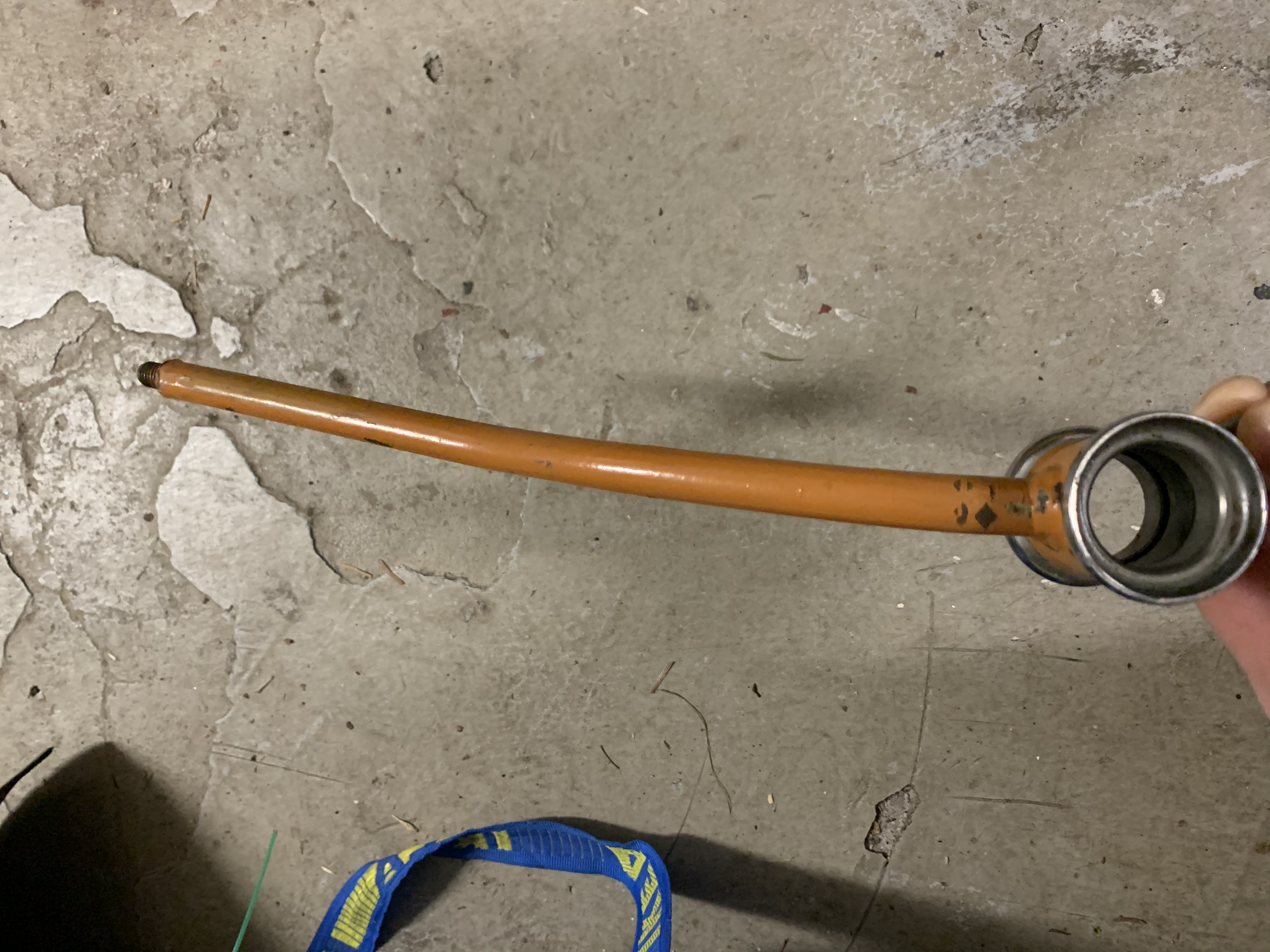

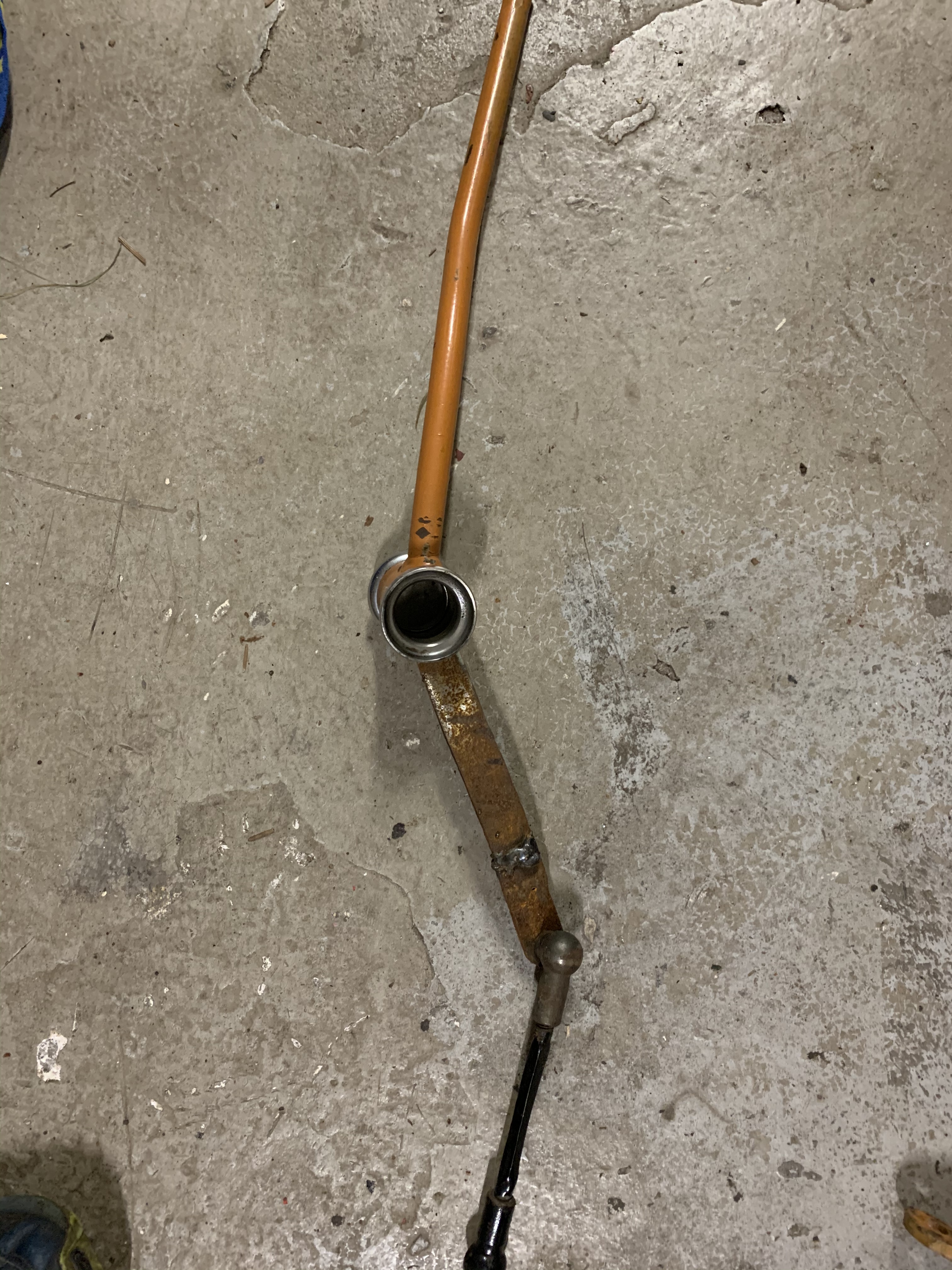

Hier mal mein Gangkrüppel-knüppelhebel😅
Ich glaub ich werd ihn auch etwas verlängern und versetzen -
Die Länge bräuchte ich

Kann und mag mir einer mal Bilder von einem originalen, noch nicht verunstaltenden Schalthebel machen mit den Maßen von dem nach unten gehenden Flacheisen ? Meins sieht aus wie gewollt und nicht gekonnt 😅 ich würde mir das gern wieder neu machen wollen. Ich schick gleich auch noch ein Bild von dem Gebilde 🤣. -
