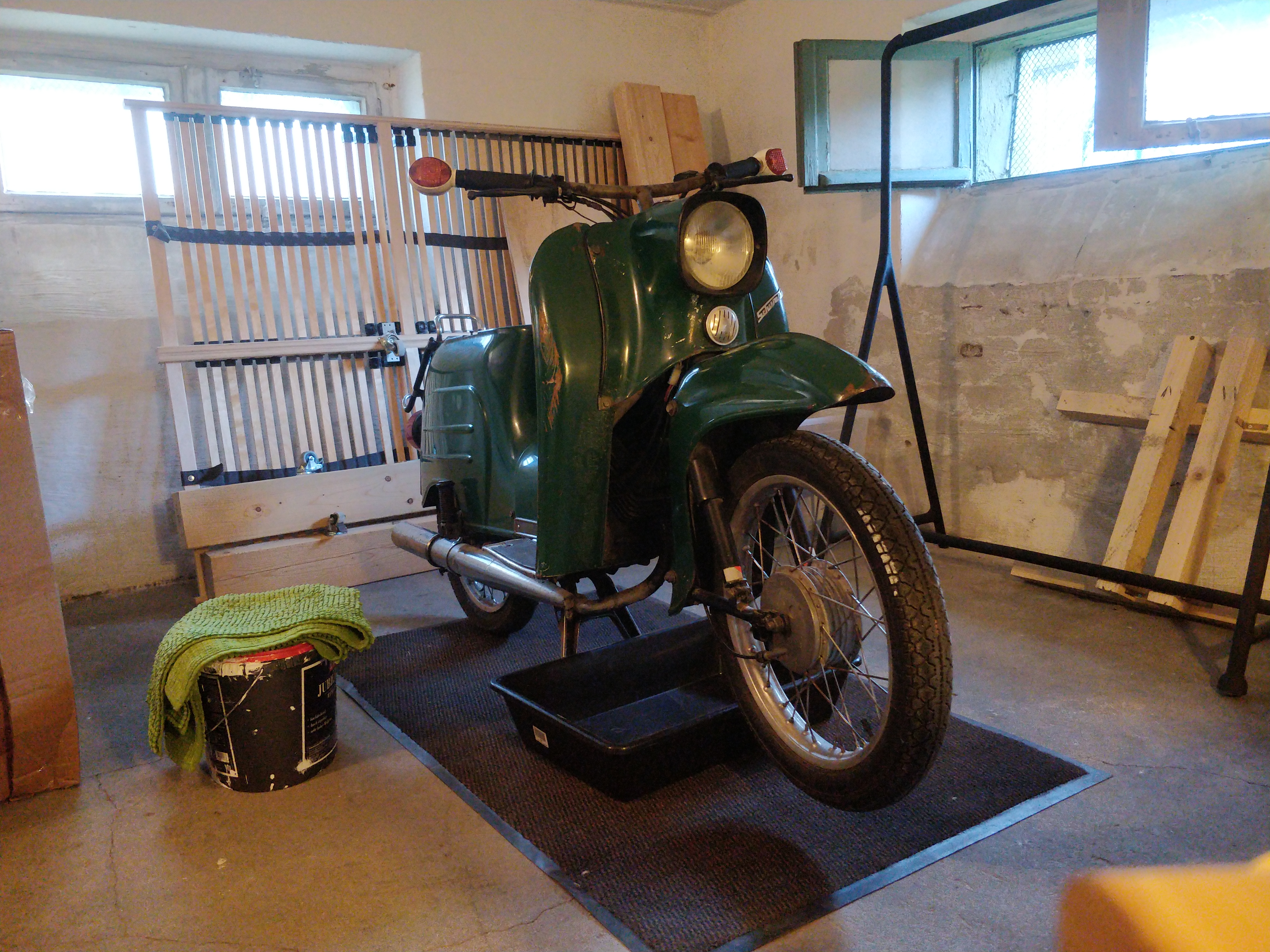

    ich heiße Marlon und bin recht neu im Forum. Habe mich damals 2018 angemeldet als ich mir meine KR51/2 L in Berlin gekauft hatte und war bisher eher spärlich und unterm Radar unterwegs. Bis neulich bin ich meine Schwalbe regelmäßig zur Arbeit oder in die Uni gefahren und bin absolut verliebt wie am ersten Tag als ich sie gekauft hatte. Der Vogel lief also recht gut als ich ihn gekauft hatte, hatte zwei Platten und ein paar mal Aussetzer aber ist immer angesprungen und gut gefahren. Habe ihn von einer guten Quelle in Berlin bezogen für einen fairen Preis.
    Nun sah meine billiardgrüne Schwalbe allerdings schon immer etwas mitgenommen aus. Rissige Gummis, bischen Rost am Blechkleid, Schrammen und Dellen eine durchaus benutzte Schwalbe der man es auch ansah. Sehr viel Patina also. Hat mich nie so wirklich gestört, ich hatte einfach Spaß am fahren. Nun musste ich durch die neuliche letzte Fahrt mit Platten nun doch den Schlauch hinten tauschen und bin den Rausch verfallen den Vogel mal komplett auseinander zu nehmen. Aus Interesse und auch weil ich einfach mal schauen wollte wie gut der Vogel so in Schuss ist.
    Stand heute: Alles ist soweit zerlegt, sodass Rahmen und Blechkleid weiter bearbeitet werden könnten. Allein wegen gerissenem Kettenkasten, kaputten Buchsen und mehreren trockenen Stellen die eigentlich gefettet sein sollten hat sich das für mich bisher also schonmal gelohnt.
    Mein Laienhafter Eindruck des Zustands: Der Rahmen sieht sehr gut aus. Viel Schmutz und Lackabschürfungen (Bowdenzüge und Kabel) aber bis auf ein bischen Oberflächrost an Stellen wie Batteriefach sieht der echt gut aus. Als ich die Stopfen hinten raus gemacht und den Rahmen gedreht habe kam auf einer Seite fast gar nichts und auf der anderen ein (hoffentlich) kleines Häufchen (magnetischer) Schmutz raus. Wird wohl doch etwas gerostet sein aber nur sehr wenig.
    Das Blechkleid hat wiederum sehr viel Patina und Dellen.
    Abgesehen davon dass es mich ein bischen sorgt die Elektrik und Kabelkrams wieder richtig aufzubauen bin ich also recht guter Dinge bisher.

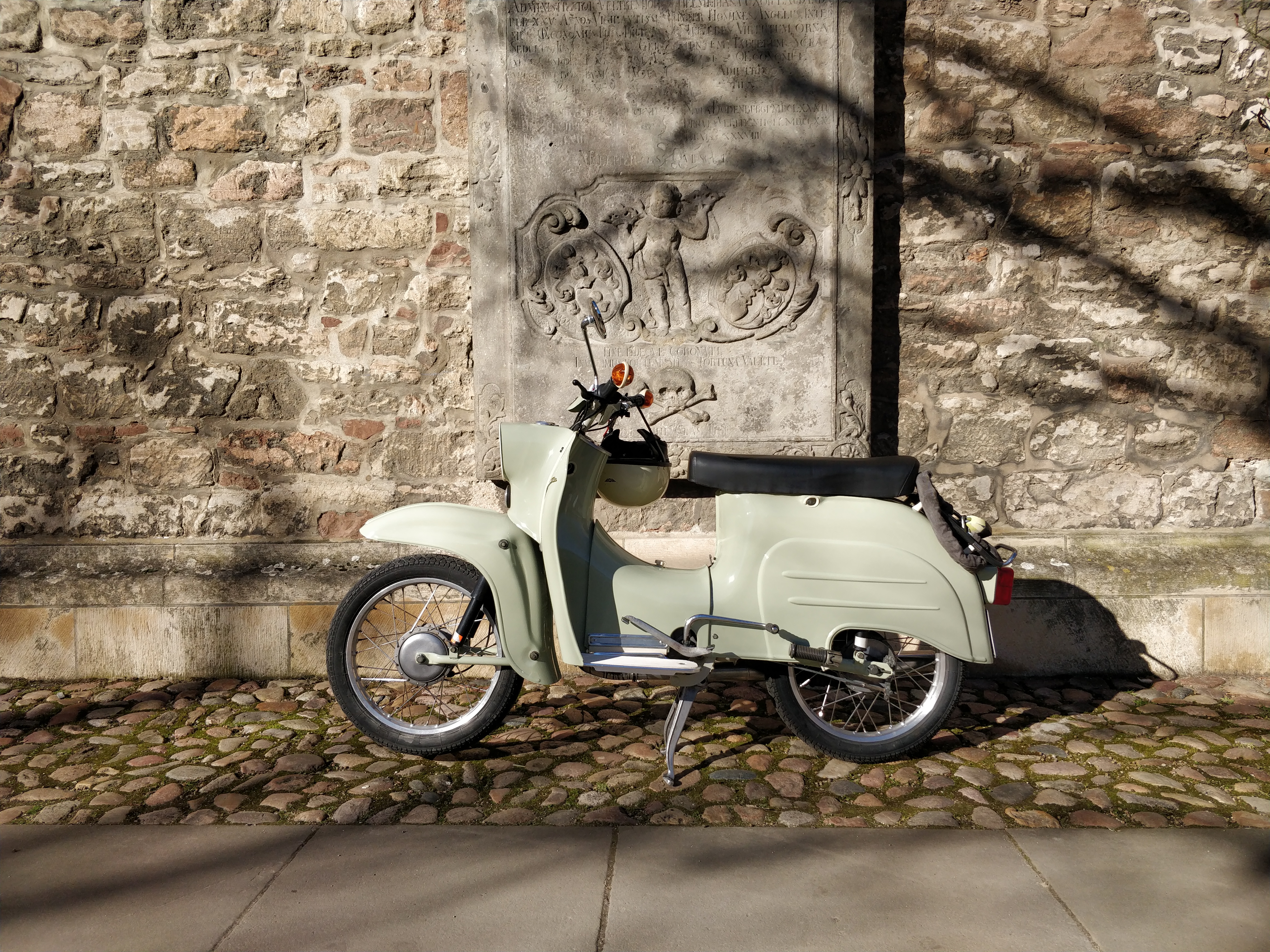

    Habe beim weiteren Recherchieren heute auch tatsächlich selber eine KR51/2 in tundragrau oder zumindest einem ähnlichem Farbton gefunden. Ist ein Kunden Bild von Sitzpassion.de.
    https://image.jimcdn.com/app/cms/image/…03083/image.jpg
    Die Schwalbe finde ich sehr schick. Genau so hatte ich es mir vorgestellt. Finde es erstaunlich, dass der Besitzer weiße und schwarze Anbauteile gemischt hat (schwarzer Bremshebel mit weißen Gummis, schwarze Trittbrettergummis, weiße Blechteilgummi-dings) und es trozdem so stimmig aussieht und gar nicht auffällt.

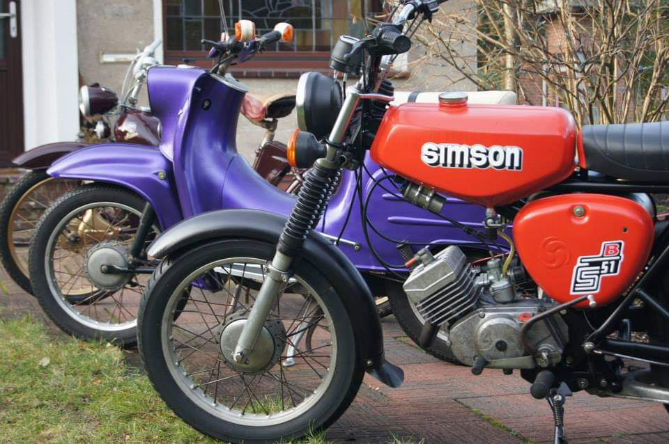

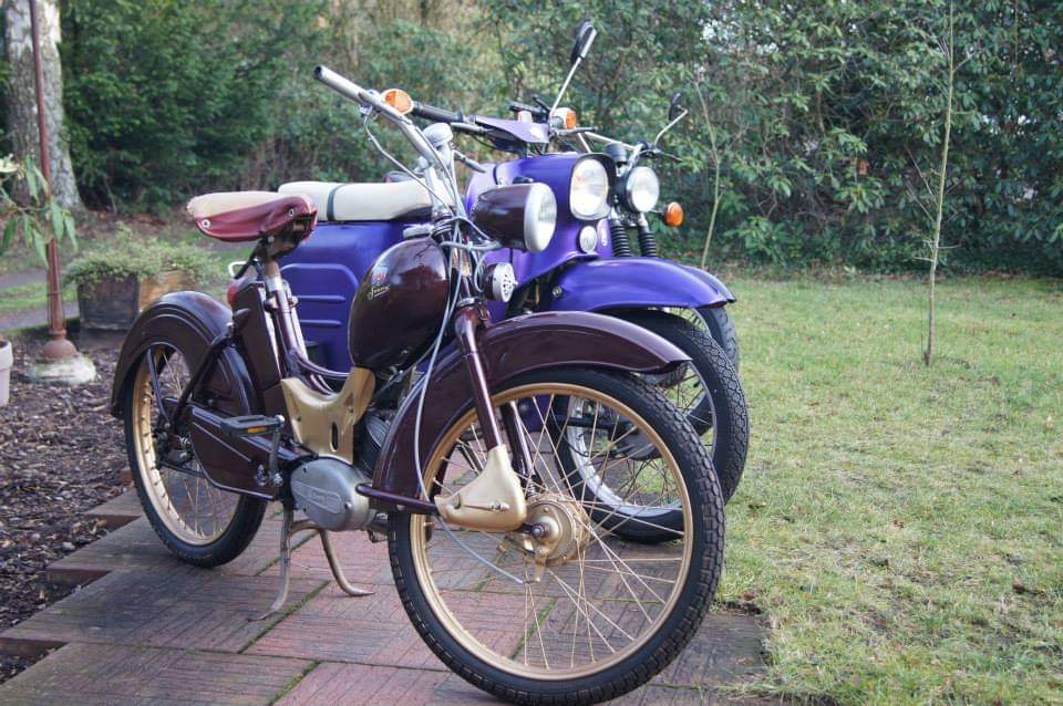

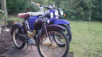

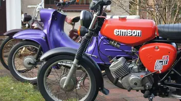

  • Ich habe auch die /2 von meiner Frau etwas neu gemacht. Damals wo wir sie gekauft hatten war sie gelb, was ihr nicht gefallen hat. Also angeschliffen und lila-metallic lackiert( mit Dose ). Vor 2 Jahren hatte ich sie dann komplett zerlegt und nach und nach ein bisschen was dran gemacht wie nachschweißen usw. Letztes Jahr hab ich dann alles neu gemacht wie Kabelbaum, Zündung , Rahmen und Anbauteile lackiert usw. wenn du sie eh schon auseinander hast und sie vernünftig haben möchtest würde ich dir raten alles neu zu machen. Dann sollte das auch wieder die nächsten 30 Jahre oder mehr halten 😜
  • Hallo Heindarling,
    danke für das Teilen deiner Erfahrung!
    Wenn man mal vom Original Fetischismus und Werterhalt absieht, hat man die Schwalbe ja schließlich für sich und zumindest ich habe nicht vor diese so schnell zu verkaufen. Warum also nicht meine Lieblingsfarbe draufknallen und mich daran erfreuen. Desto häufiger ich das Tundragrau nun sehe, umso mehr gefällt es mir auch!
    Solange sich allerdings kein Lackierer aus Braunschweig und Umgebung zurückmeldet steht das Ganze sowieso still... Vlt. doch mal lieber anrufen bei den Firmen. Diese Online-Kontaktforumulare verlaufen ja iwie im Nichts...
    PS: Toller Furhpark!
  • Guten Morgen Björn,
    sieht sehr schön aus! Danke dir.
    Welche Blinker hast du bei deiner Schwalbe installiert? Die sehen schmaler und bischen schicker aus als die Originalen. Die sind bei mir eh durch...
    Grüße!
  • Björn, ich find das Blau immer noch mega. Gerade mit den cremefarbenen Kunststoffteilen.
    Die Blinker entsprechen der alten Bauform. Die hab ich auch dran und sind nach meinem Geschmack viel schöner als die neuen.
