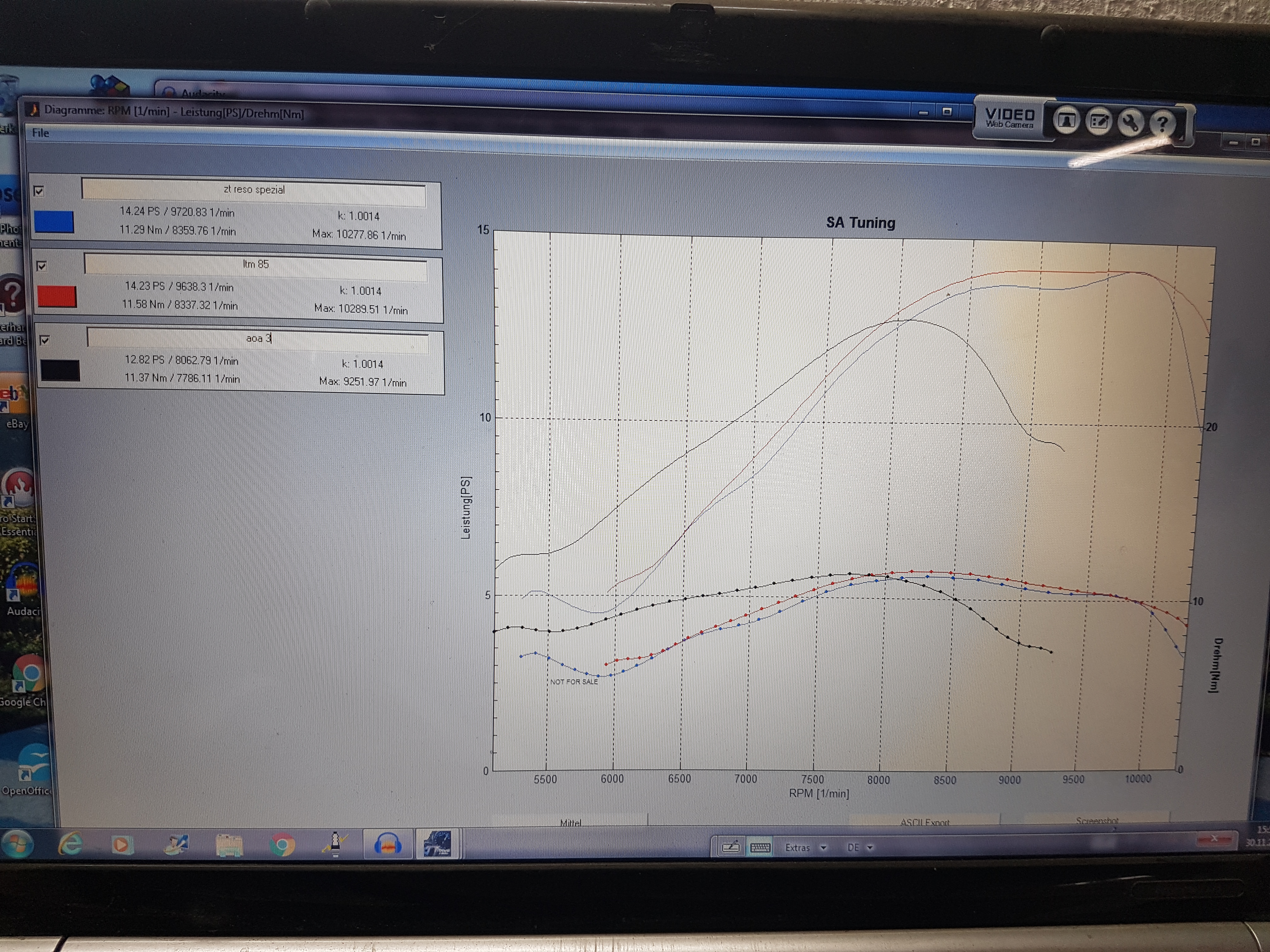

Hier mal ein paar realistische Kurven . Also für einen Zylinder aus dem Karton schon ordentlich. Gerade mit aoa 3 schon nicht schlecht !
Ps: ist Radleistung !
Die Leistung muß stimmen , Polierte Kanäle sind da nicht ausschlaggebend.
1.5 ps mehr ,wie Zt Rad Leistung angibt ist nun wirklich bissel unrealistisch.

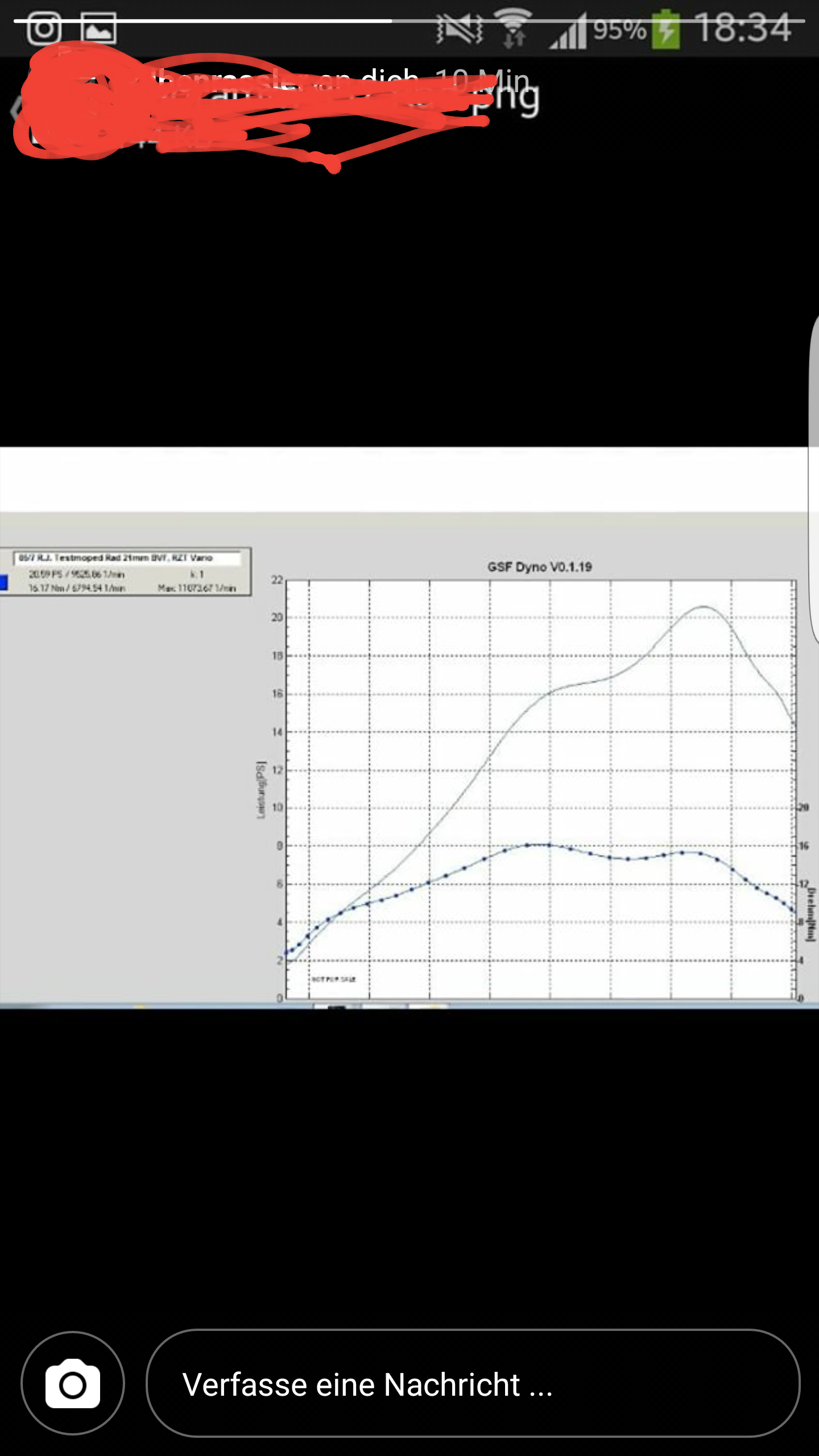

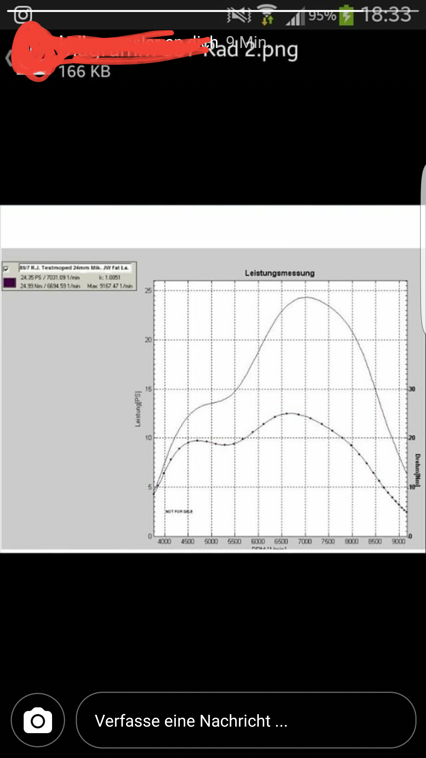

Die Kurven wurden mir zugeschickt
So viel zum Thema 85/7 von RJ.....
25 ps und 25 nm am RAD bei 7 k mit Faat lady
Was sagt das ? Baut alle 7 Kanal!
