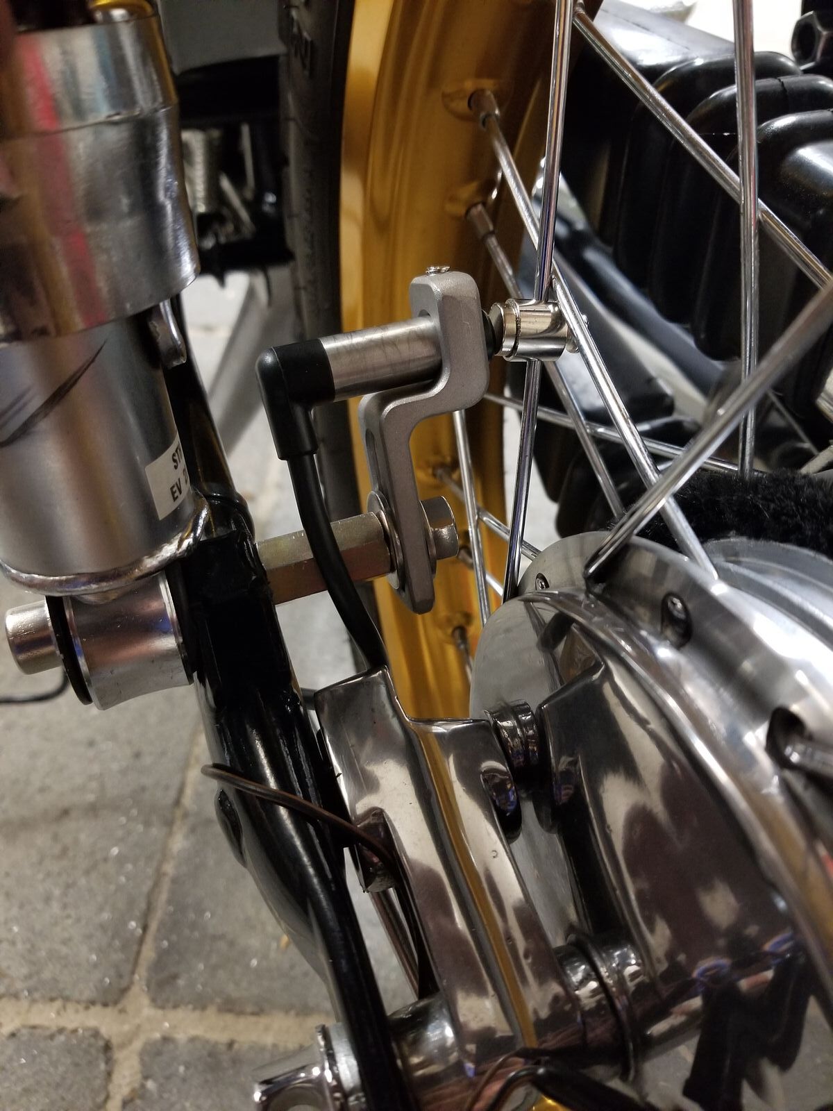

Hab den magneten mit ner hülse am ventil mit festgeschraubt und den geber an einer schraube des schutzblechhalters mit fest geschraubt. Einziges manko, man muss den geber 1 cm zurückziehen bevor man das rad raus bekommt.

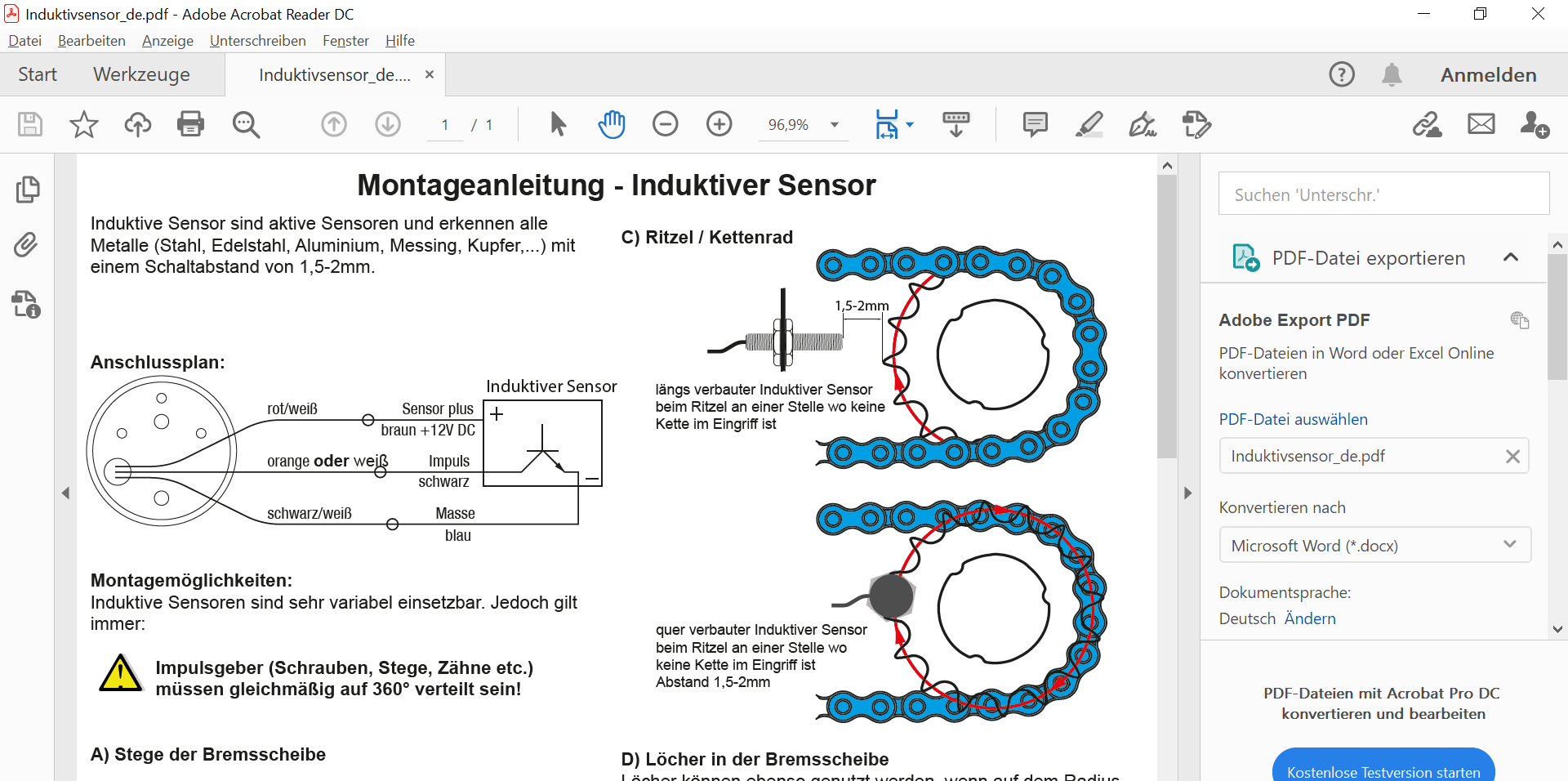

Ein 8er Loch in den Limadeckel und den Sensor mit etwas Schrumpfschlauch verdeckt sieht m.M.n. nicht so gebastelt aus wie der Sensor irgendwo an der Telegabel plus diese unnötigen Magnete.

Wie wurde denn der Magnet dort befestigt? -

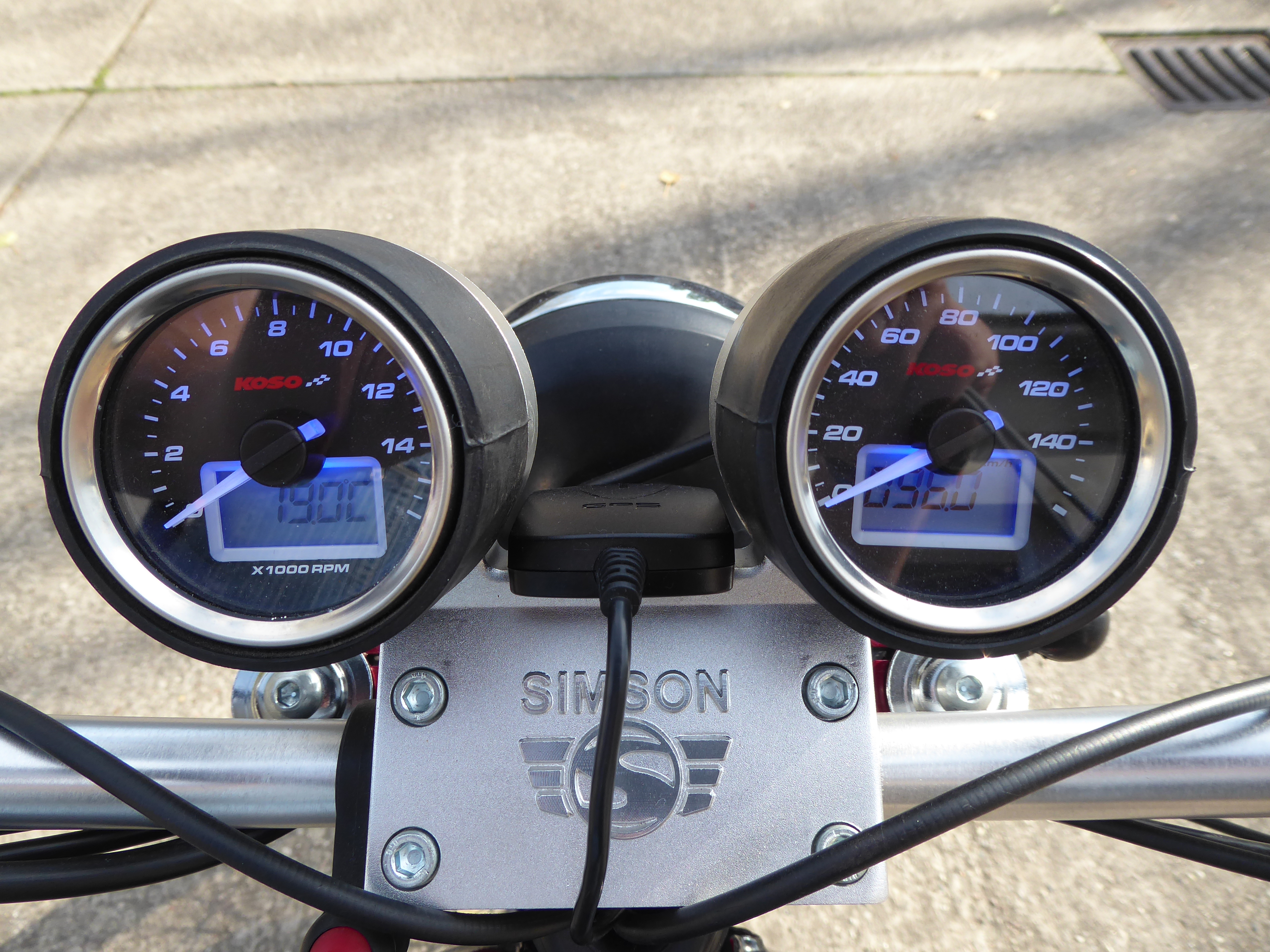

Moinsen, spiele mit dem Gedanken mir einen Koso Tacho zuzulegen. Da ich keine SB Anlage fahre suche ich nachpraktischen Alternativen zur Montage des Signalgebers und Magnetes, gern auch am Hinterrad. Hat jemand eine Idee wie man den Magnet evtl an einer Speiche befestigt bekommt? Oder gibt es andere Ideen/Lösungen?
