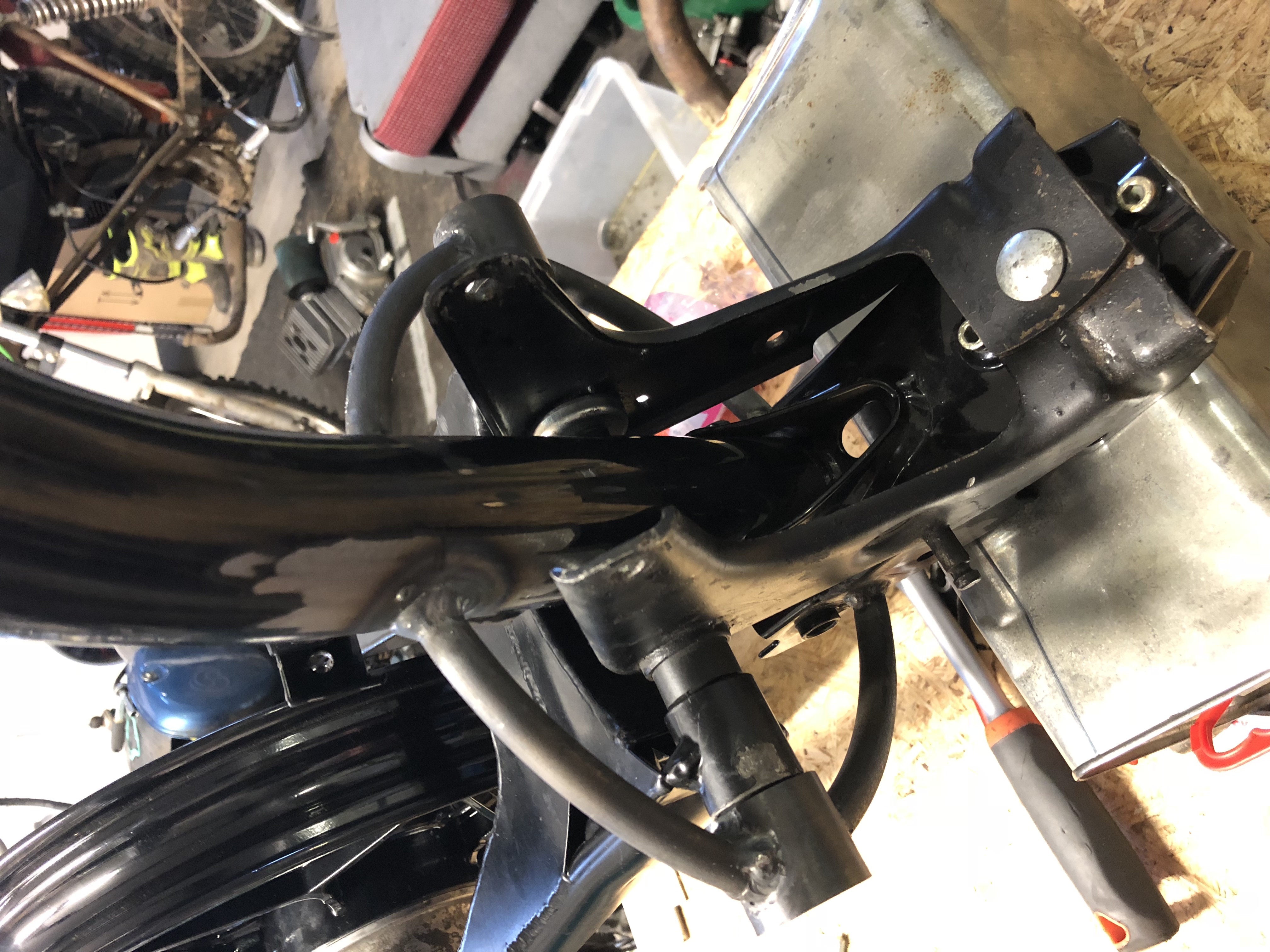

Die Schwingbolzenabstützung und die Steuerrohrversteifung sind so gut wie fertig.

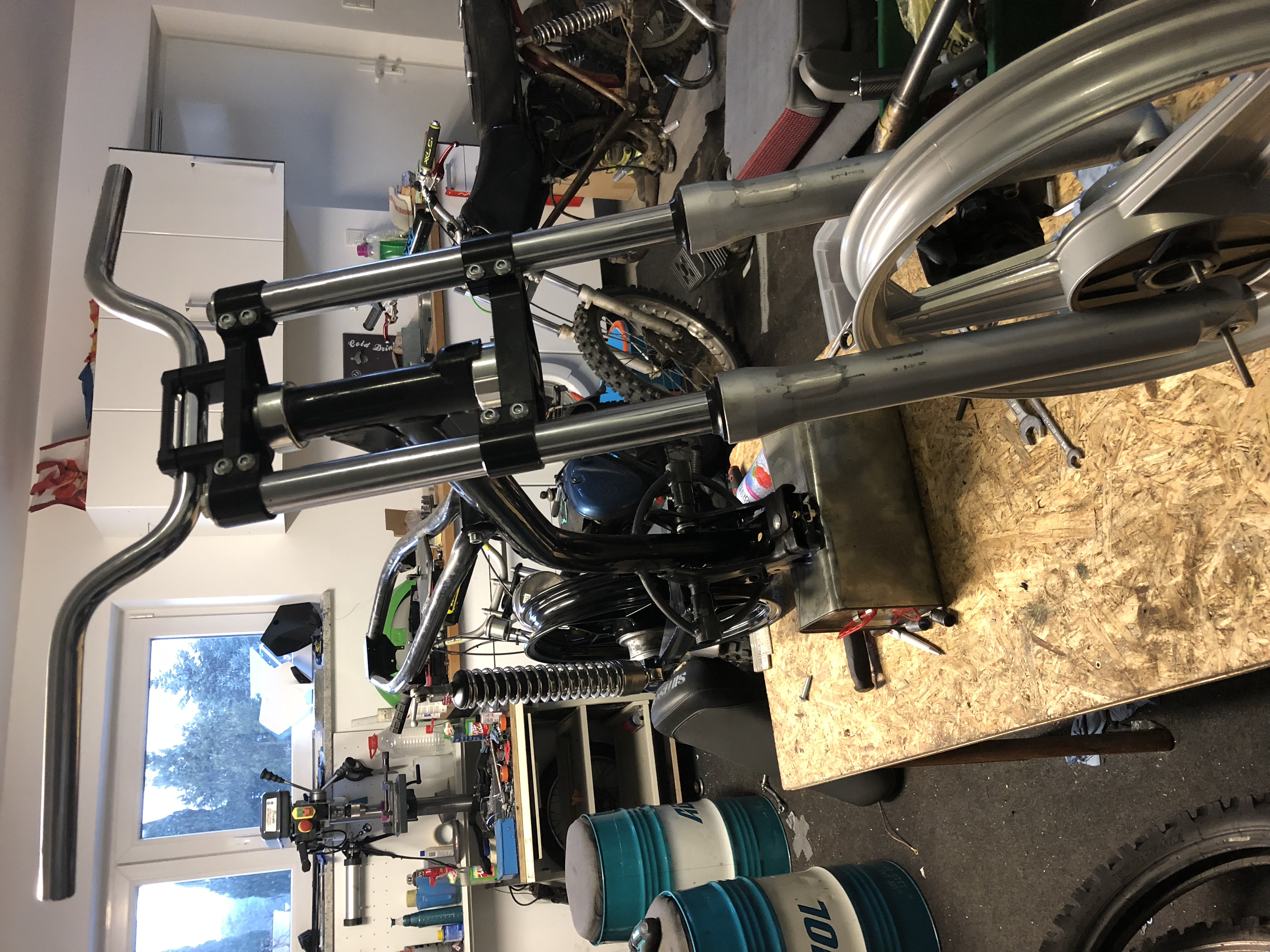

Echt schöner Aufbau, seit wann baut LT die HyFork Gabel wieder?

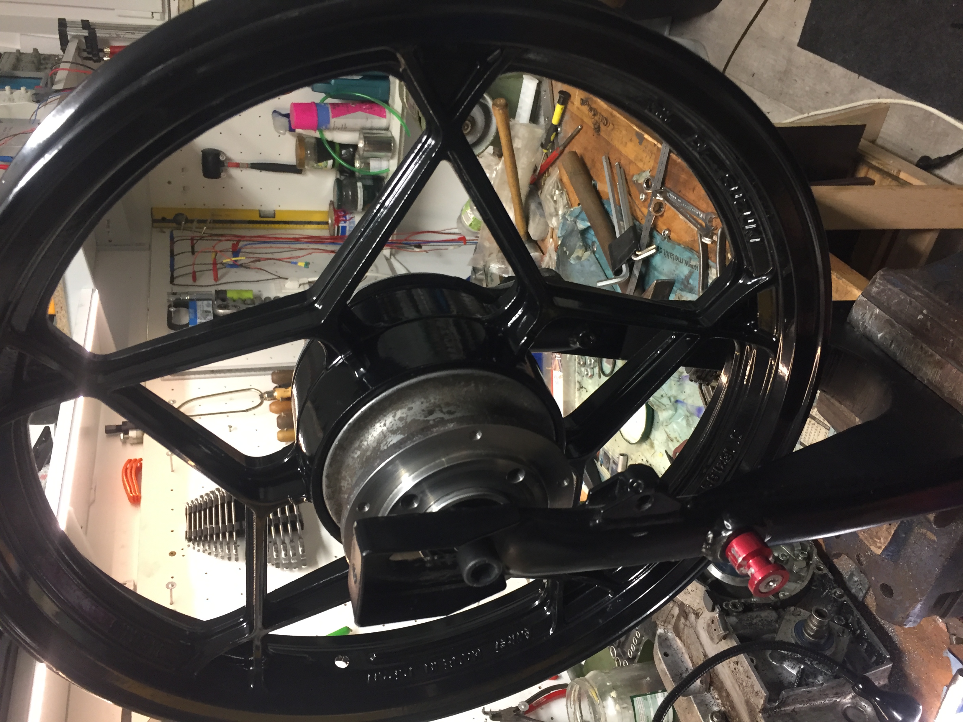

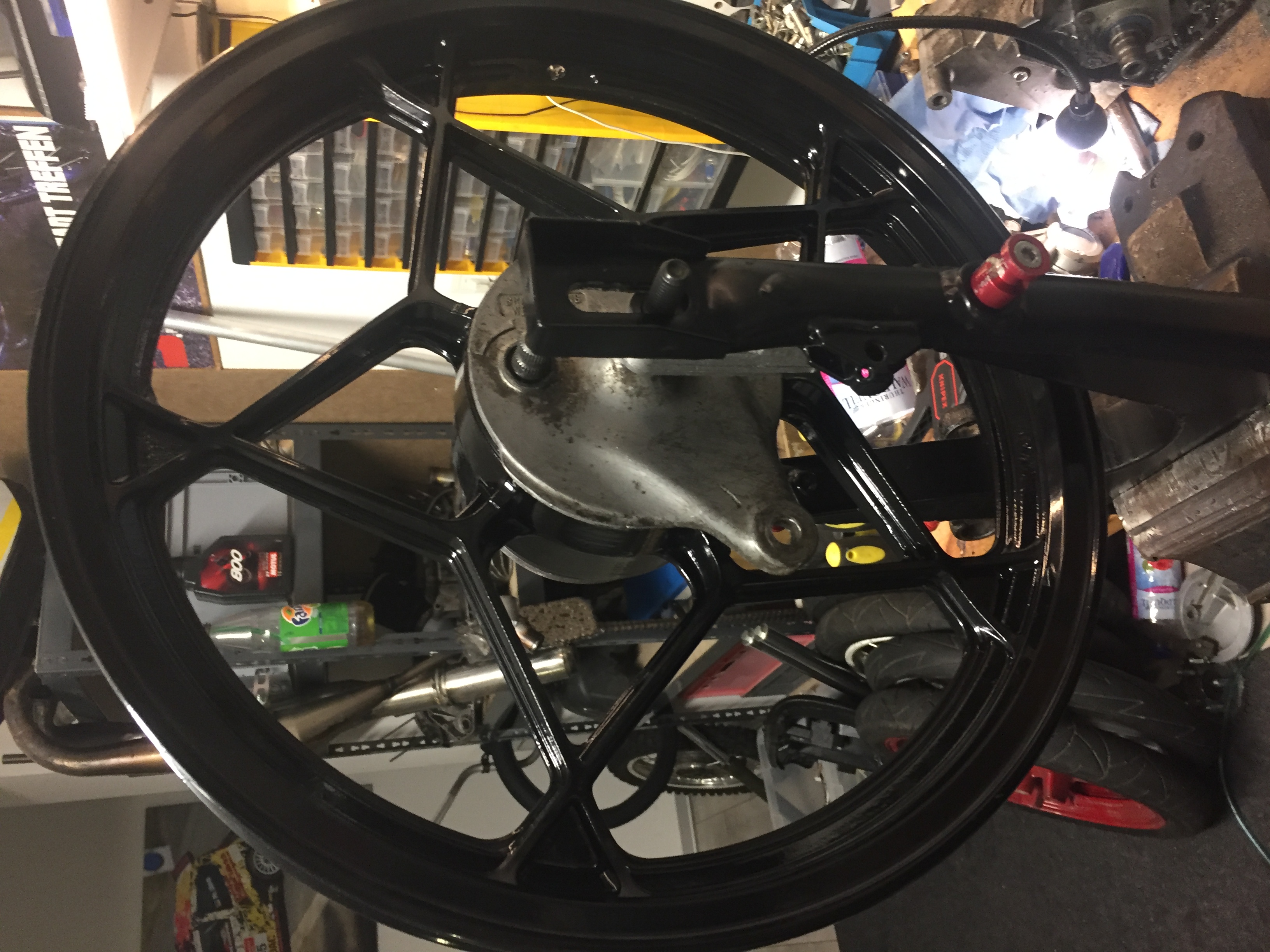

Polle dafür hat die Felge aber einen sehr guten Ruckdämpfer
...so Hinterrad ist zentriet und Ritzeladapter gedreht
...nächste Woche ist der Rahmen wahrscheinlich dann auch fertig verstärkt
Hallo
Ich will hier den Aufbau meines Stock85 Moped für nächste Saison zeigen.
Folgende Teile verbaue ich:
Suzuki RG80
260mm Motomaster Bremscheibe
Yamaha R1 Bremssattel mit Magura Bremspumpe
Schwinge von Max
Rox Gabelbrücke
JW Dämpfer
Gussfelgen (hinten Suzuki GT80 & vorne Jawa)
YCF LenkerDer Rahmen wird nächste Woche noch ein bisschen verstärkt, also Schwingenbolzenabstüzung usw.
Wie willst du die Ruckdämpfung für die Orginale Simsongussfelge bauen?
