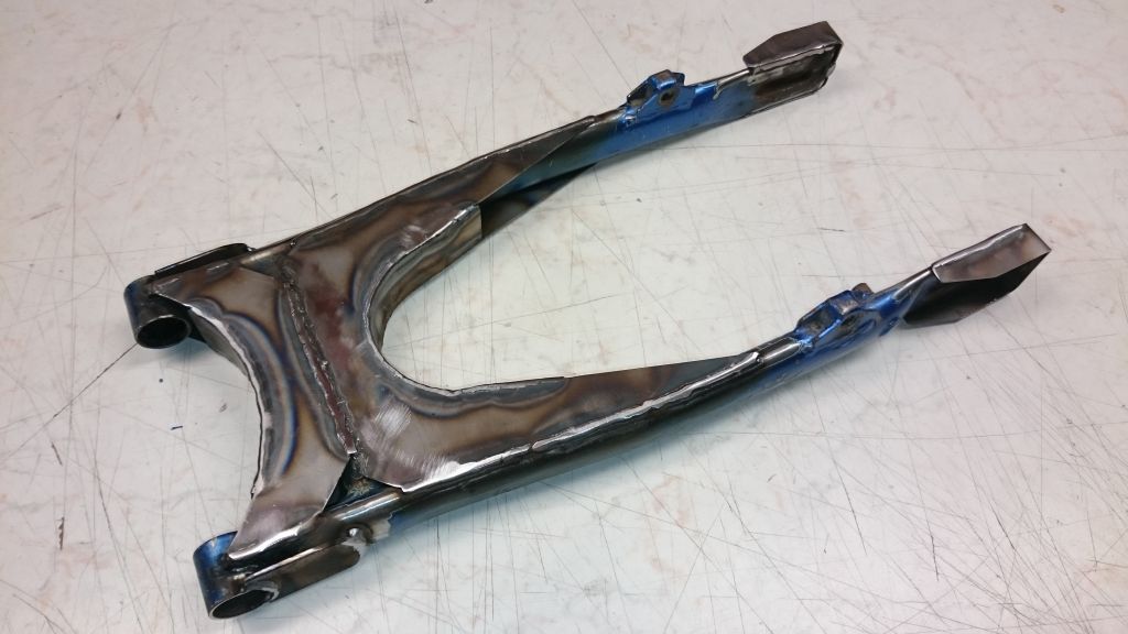

    Als erstes wurde die Schwinge mit dem Set von Max verstärkt.
    Leider darf keine Kastenschwinge gefahren werden. Da wirklich jeder Simsonfahrer schweißen kann, oder das für 5€ beim Nachbarn machen lässt und Laserteile auch vom Himmel fallen, ist die GP-Regelung natürlich das Maß der Dinge :?
    Vielleicht haben die Regelwerker ein Herz und überarbeiten das zur Einfachheit aller.

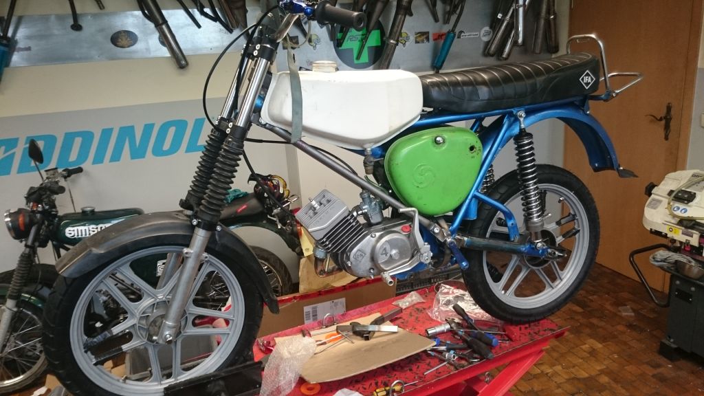

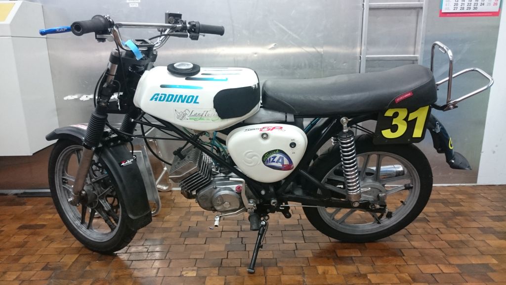

    Im ersten Entwurf sah es dann so aus:
    Ich habe ausschließlich verranzte Fahrwerksteile genommen, wie man an der schönen Spraydosenblau-Lackierung erkennen kann. Auf der Rennstrecke gibt es eh wieder Kratzer und Dellen.
    War jedoch zu hoch, habe kürzere Dämpfer und später eine kurze Marzocchie verbaut.

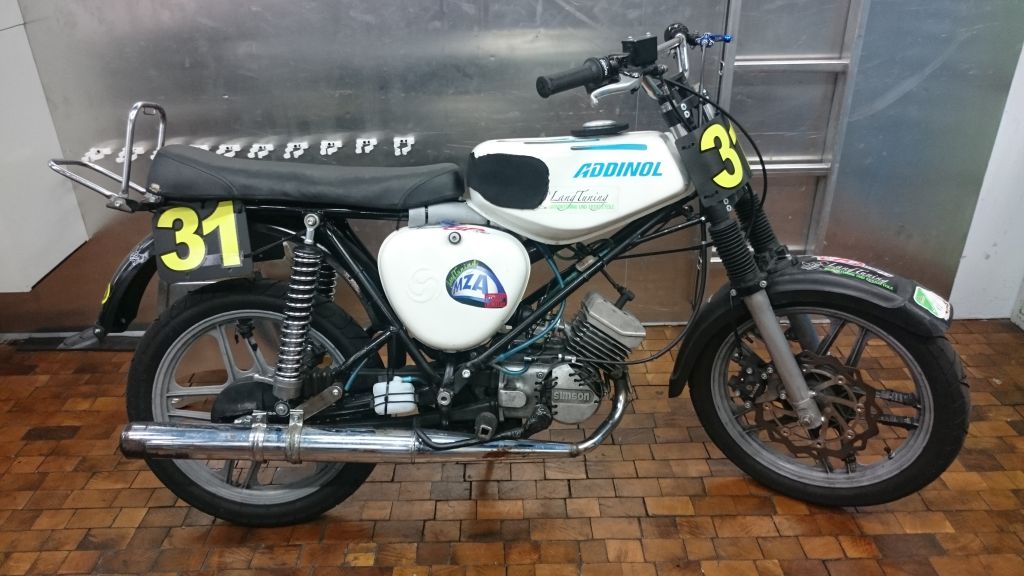

    Und nach der Saison sieht alles so aus. Ist nicht geputzt und hat 6 Rennen + Training + Harzringfestival hinter sich. Man verzeihe mir daher.

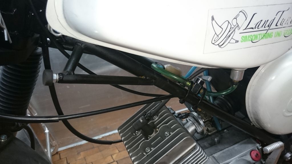

    Lenkanschlag am besten an die Endurostreben. Damit kommt auch etwas Masse von der Gabelbrücke. Nicht viel, aber Kleinvieh macht bekanntlich auch Mist.
    Nachdem ich mir in Görlitz bei einem Sturz (nass :oops: ) den Benzinhahn unbeabsichtigt zugedreht habe, kam der Schlauchbenzinhahn.

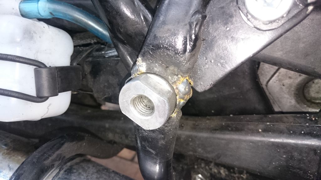

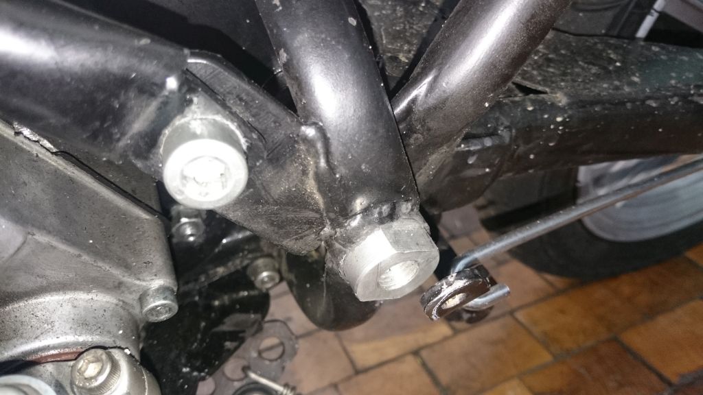

    Meine Idee der Schwingenversteifung. Laut Regelwerk muss der originale Schwingenbolzen verwendet werden, also habe ich die (selbst gedrehten) Muttern als Stützelemente genutzt.
    Das hat mir nicht zu 100% gefallen, für eine saubere Konstruktion aus Laserteilen wie bei Max war jedoch keine Zeit mehr.
    Schwinge eingebaut. Hat gute Dienste geleistet.

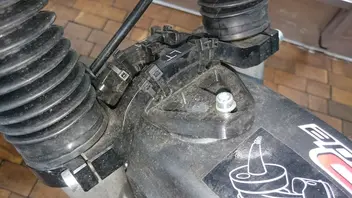

    Für das Enduroschutzblech habe ich einen Halter gedruckt, damit passt es formschlüssig unter die Marzocchi-Gabelversteifung.
    In Kombination mit den Kabelbindern ist das stabil und gleichzeitig flexibel.

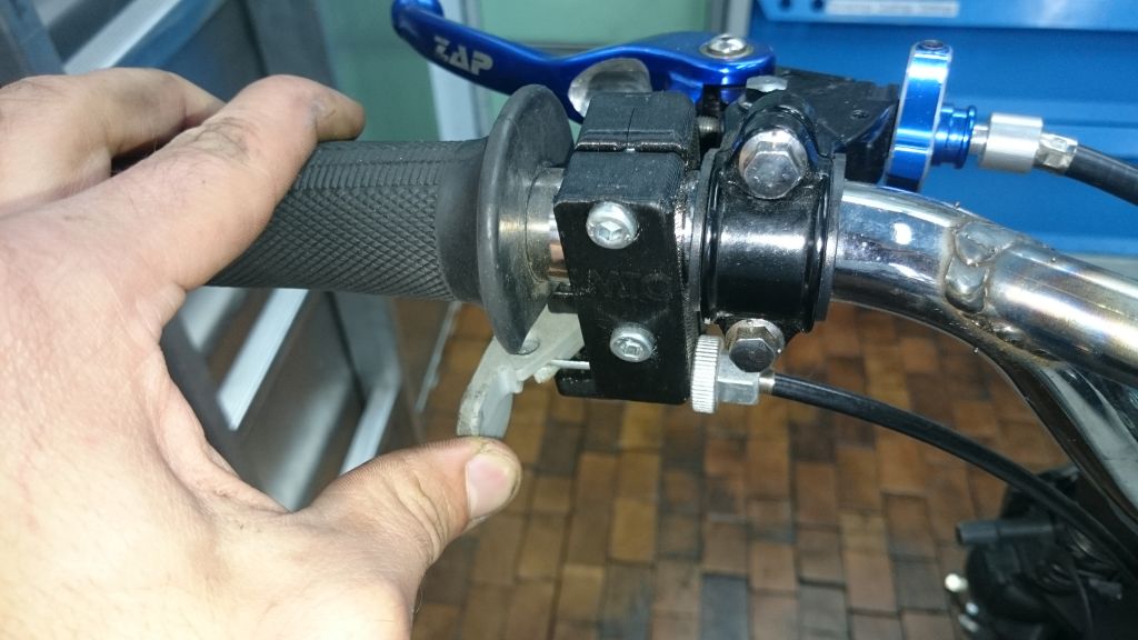

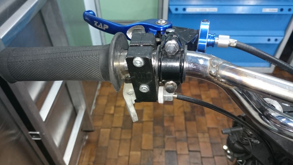

  • Weitere Spielerei: Chokehebel gedruckt.

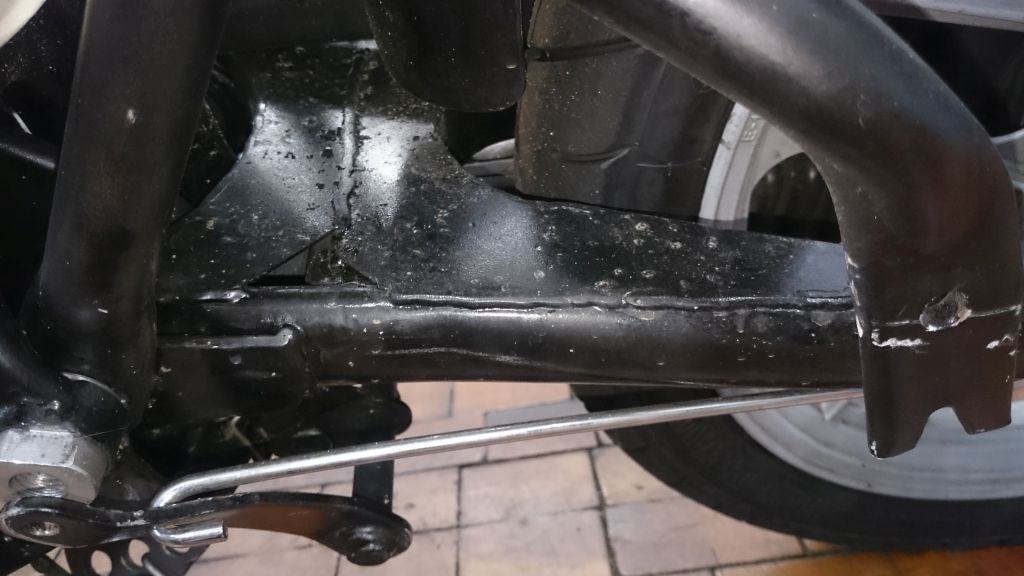

    Und vor dem letzten Rennen sah ich, dass meine Versteifung gerissen war. Meine Bedenken in der Konstruktion waren also berechtigt.

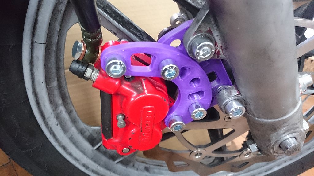

    Bei der Bremse habe ich auch etwas länger gebraucht. Einen kompletten Tag habe ich mit einem alten RS125-Sattel inkl. Pumpe verschwendet, die dann anschließend im Müll gelandet sind (war gedacht fürs Harzring-Festival).
    Ein Kolben vom Sattel hatte einen Kratzer im Dichtring, und in der Pumpe war der Kolben einfach nicht leingängig zu bekommen.
    Schlussendlich habe ich auf einen neuen Brembo-Sattel umgebaut und bin seitdem zufrieden.

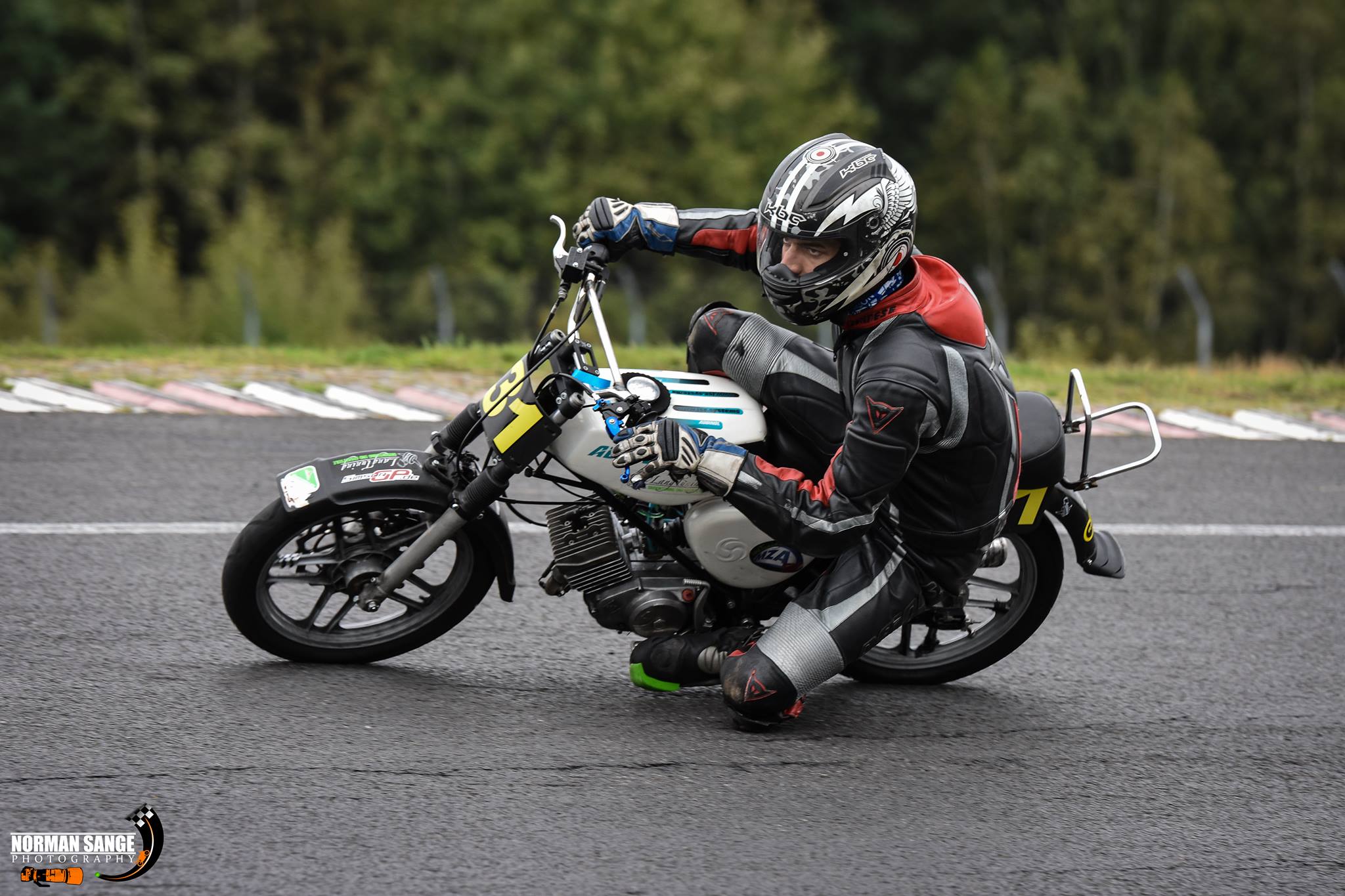

  • Und hier ein paar Bilder, die ich ohne Contentvermerk auf Facebook stiebitzt habe. Danke an die Fotografen, die immer vor Ort sind. Ihr seid super :cheers:
    1. Rennen Görlitzring
    2. Rennen Erzgebirgsring
    3. Rennen Oberlandring Bernsgrün
    4. Rennen Selketalring Harzring
    5. Rennen Cheb: Leider keine Bilder :cry:
    6. Rennen Wallrav Center Polen

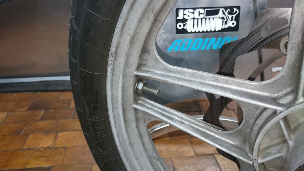

    2. Setze ich die Reifenhalter am sinnvollsten gegenüber des Ventils?
    3. Was hast hast du da an die Speichen getapt/ eingewickelt?
    4. Kann/ sollte man die Räder wuchten?
  • Reifenhalter gegenüber vom Ventil, da muss nur der Steg zwischen den 2 Speichen weggefräst werden.
    Die Felgen sind gewuchtet, und um die Wuchtgewichte habe ich zusätzlich Tape gewickelt und mit Kabelbinder gesichert, damit sich die Wuchtgewichte auf keinen Fall verselbstständigen.
    Ist bei den Simsonfelgen etwas doof mit der Klebefläche, das geht nur an den Speichen und da will ich Nummer sicher gehen.
